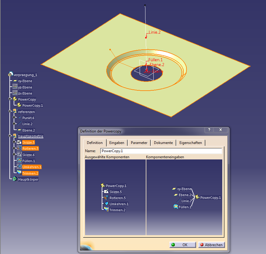

ich komm' irgendwie nicht weiter...
an einer Freiformfläche sollen -an durch Punkte definierten Stellen- sehr viele Verprägungen eingebracht werden.
Mein Ansatz ist, alle Punkte zu erstellen, jeweils mit einer Flächennormalen daran,
und äquivalent zu der Verprägung zwei Ebenen zum Positionieren (s. Bilder).
Bei großen Flächen sind das 50 solcher Positionierungsreferenzen - mir graust davor, die alle händisch zu erstellen,
und das wäre gerade mal ein Bauteil...
Deshalb meine Frage an Euch :
Hat jemand 'ne Idee, ob ich die Anzahl der Referenzelemente auf z.B. Punkt plus Fläche in so einem Anwendungsfall reduzieren könnte,
oder besser noch,
kann ich die Powercopy direkt mit irgendeinem Trick an allen selektierten Punkten ausführen ?
Muss ich dafür Makros erstellen  ?
Und:
Den abschließenden Trim wollte ich gleich mit einfließen lassen, bekomme es aber einfach nicht hin, daß die richtigen Seiten stehen bleiben.
Ich habs schon mit Umkehren der Flächennormalen probiert, das haut aber nicht hin...
Vielen Dank schonmal vorab,
viele Grüße,
Denis

Mit einer Powercopy allein musst du leider für jede Psotiion manuell die Referenzen (Fläche, Punkt, ...) wählen.
ggf geht das dann mit einem "Knowleg Pattern"

Du kannst evtl., wenn die PowerCopy rotationssymmetrisch ist und immer senkrecht zum Blech und in derselben Tiefe zu liegen kommt, die Referenzen bis auf 2 zurückfahren (Punkt und Fläche). Die Flächenausrichtung müsste eine PowerCopy auch bei sauberem Aufbau hinbekommen und diese analog in derselben Flächenausrichtung oder wenn so definiert in der anderen Ausrichtuing hinbekommen. Dann bräuchtest du nur die Punkte und ggf eine Umkehrung der Fläche zu Beginn, wenn die Orientierung nicht stimmt.
Zum anderen Punkt, der Vervielfältigung, könnte auch ein Makro nützlich sein, dass dir z.B. ein bestimmtes Geoset mit den dort befindlichen Punkten durchforstet und der Anzahl der Punkte entsprechend eine Schleife über die PowerCopy-Einfügung fährt.

danke für die schnellen Antworten,
ich sehe schon, ich komme um Makros und/oder Knowleg Pattern nicht herum....
@Thomas: das Bauteil ist rotationssymmetrisch, allerding brauche ich dafür die Achse und die Sketcher-ebene, zusätzlich zu dem Punkt und der Flächentangentialen Ebene im Punkt.
Wenn ich um die V-Achse des Sketches drehen lasse brauche ich das Äquivalent im Modell als Achse...
Ich muss da nochmal sehen, ob ich das reduzieren kann, Punkt und Ebene wäre mathematisch gesehen völlig ausreichend...
