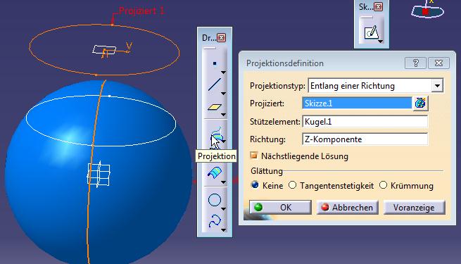

1. Wie kann ich mit CATIA v5 auf diese Kugeloberfläche mehrere extra Kreisflächen definieren damit genau auf gekrümmte Kugeloberfläche platziert werden?
...zum Beispiel über die Projection einer Skizze oder das Erstellen eines Kreises mit Support(Stützelement)

Also, das mit der Kugel geht wie oben beschrieben.
Du kannst eine Skizze projizieren, du kannst auch Ebenen nehmen und eine Kugel "zerschneiden" mit "break", dann hast gleich mehrere Elemente die du anschließend verschieden vernetzen kannst.
