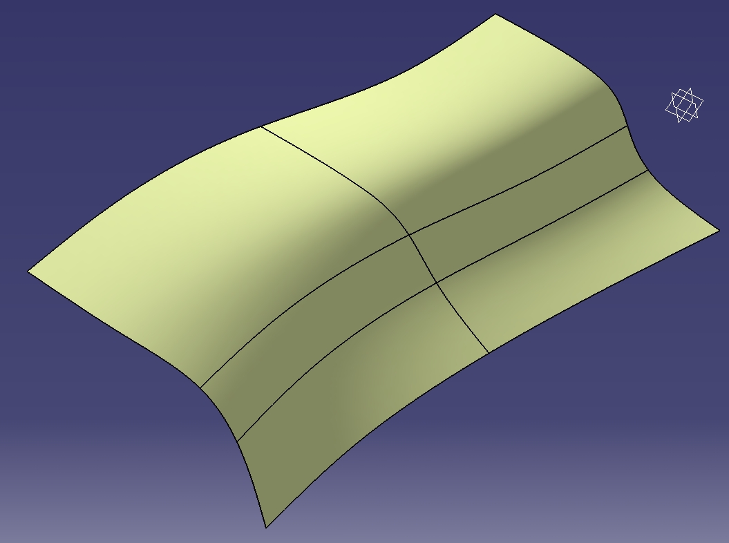

Hallo an Alle
Ich habe hier von einem Modellbauer eine Außenfläche erhalten,
welche ich gern abwickeln würde. (Fläche siehe Bild)
Kann mir jemand vielleicht sagen, wie ich das mit V5 hinbekomme.
Hatte schon für einen Maschinenbauer Standardbleche abgewickelt, aber hier
weiß ich nicht weiter.
Vielen Dank in vorraus für einen Hinweis !
Gruß ans Forum und eine schöne Urlaubszeit..
Martin

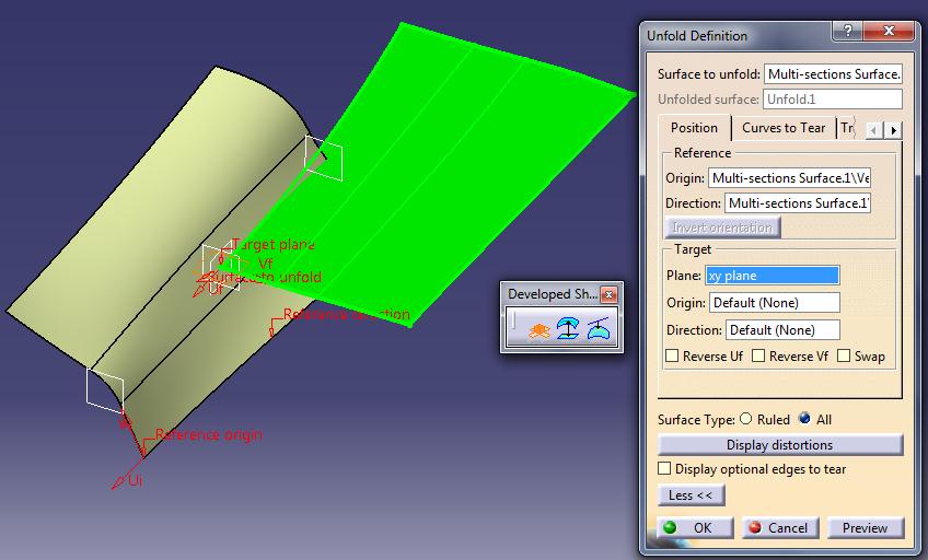

Hi Martin.
Dazu brauchst du aus der Toolleiste "Developed Shapes" innerhalb des GSD die Funktion "Unfold". Ist aber Lizenzabhängig, kann sein, dass du das nicht hast!
Eine weitere Möglichkeit wäre auch noch über das "Generative Sheetmetal Design" ein Blech daraus zu Formen und dieses dann abzuwickeln (auch lizenzbedingt).
gruß, Tom

Hallo Tom
Erst einmal herzlichen Dank für Deinen Tipp.
Ich werde versuchen, über das Blechmodul das ganze
hinzubekommen. Da benötigt das System zur Erkennung
aber eine gerade Fläche und einen Biegeradius.
Das ist dann viel Aufwand und bei einer Freiformfäche
funktioniert das eigendlich nicht.
Ich melde mich, wenn ich es hinbekommen habe.
Vielen Dank und Gruß ans Forum !
Martin

V5_R16_UNFOLD_DL1_LIZENZ.zip
mach mal kein  und folge dem Link -eine Lizenz ist nicht immer nötig wenn man Geometrie umhängen kann.

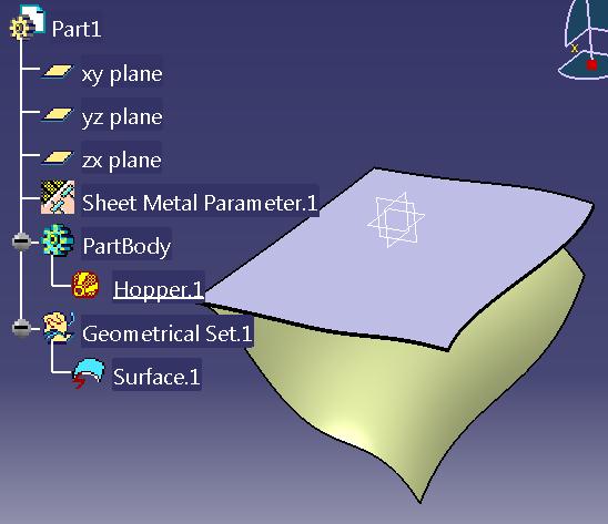

Hi Wolfi.
Original erstellt von wolfi_z:
Und wenn Sheetmetal das hinbekommt, dann wuerde es mich ueberraschen.
Warum sollte Sheetmetal das nicht hinbekommen?
Abgesehen davon, das es sich bei Martins Beispiel bestimmt nicht um eine Freiformfläche handelt, geht es sowohl für Regel-, als auch für Freiformflächen mit dem "Surfacic Hopper" aus dem GSMD.
gruß, Tom

Original erstellt von thomasacro:
Hi Wolfi.
Warum sollte Sheetmetal das nicht hinbekommen?(...)
Jetzt bin ich dahintergekommen: Ich hatte immer Thick Surface und dann Recognize gemacht, und das tuts nicht.
Dann findet Recognize nix. Wenn ich die Wandstaerke des Blechs mit dem Surfacic Hopper aufbringe, dann gehts auf einmal.
Ein kurzer Test mit dem speziellen Modell aus dem anderen Beitrag hat auch funktioniert (mit Surface Type = all). Sehr schoen
LG ... Wolfi
