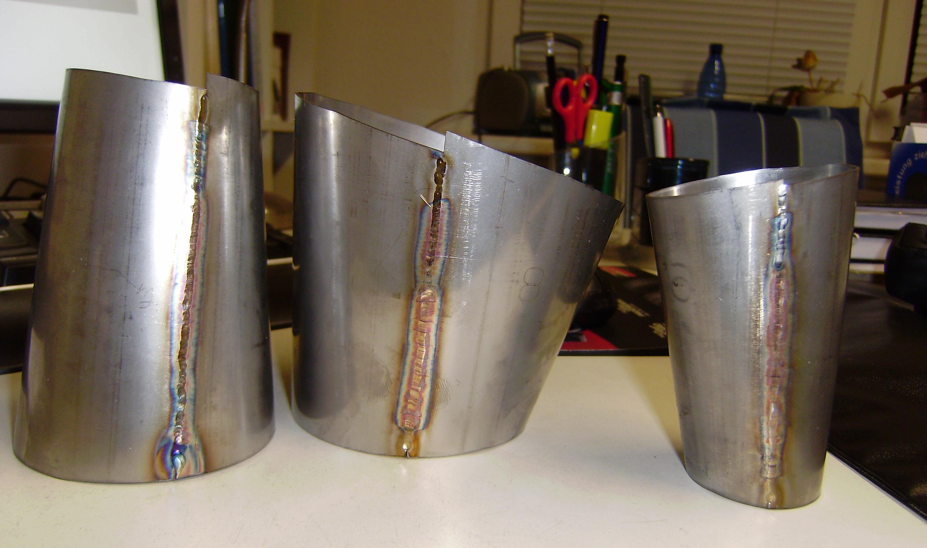

Ich hab euch mal ein Bild herraus gesucht was ich mit den Blechen dann vor habe: http://2taktfactory.de/shop/images/502%20BB3%20Show%20poliert.jpg
Sie werden dann am ende noch zusammen geschweißt und dazu müssen sie natürlich Kreisrund sein.

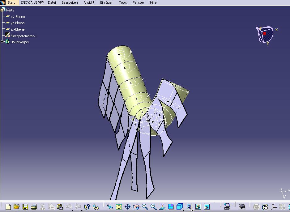

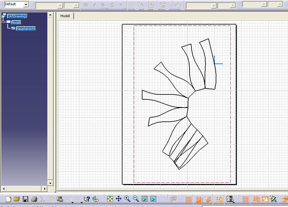

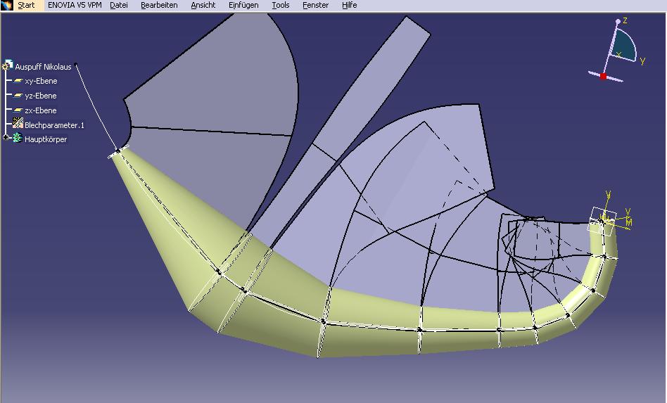

Ja, mit diesem Bild zu Beginn hätten wir dir besser helfen können.
Wenn du das Generative Sheetmetal zur Verfügung hast, kannst du es auch Abwickeln: (siehe Bilder)
P.S. Bist du sicher, dass die Anschlußstellen Kreise sind? Wichtig ist doch, dass beide geometrien den gleichen Querschnitt haben. da ist es egal obs ein Kreis, eine Ellipse oder andere Geometrien wären.
Grundsätzlich ist aber der Ansatz mit dem MultisectionSolid (-Surface) mit entsprechendem Spline (achte auf die couplingPunkte) eine gute Wahl. (geht aber auch mit Sweep --> circle, wenn Lizenz vorhanden)
gruß, Tom

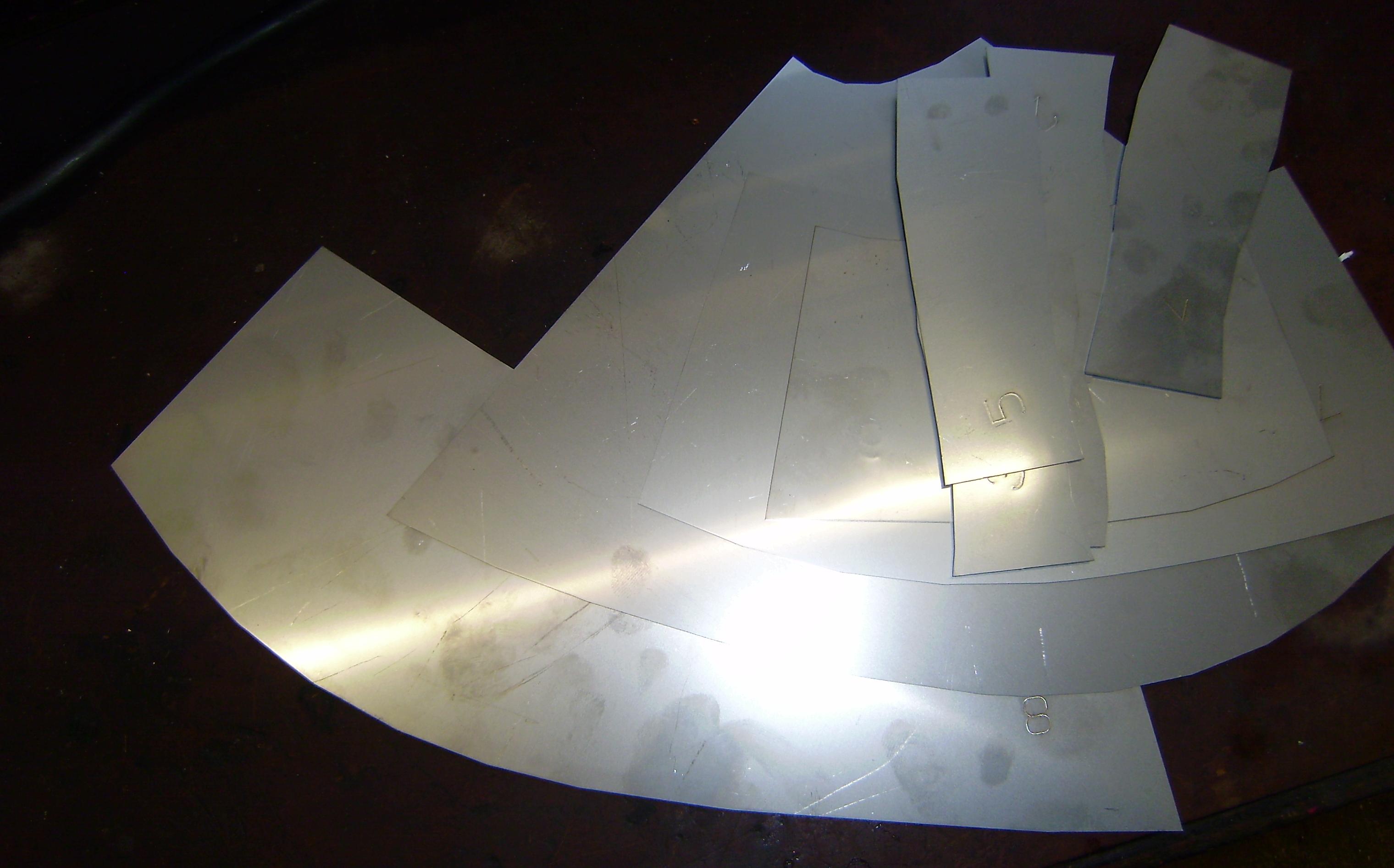

Werd ich beim nächsten mal dran denken!
Also wenn man das so sieht hast du schon recht das es eigentlich
fast egal ist welche form die schnittstelle hat aber in der Praxis
ist es manchmal erforderlich die segmente noch etwas um ihre eigene achse zu verdrehen um z.B. der Anlage einen leicht anderen Verlauf zu geben, und natürlich der Optik weegen.
Und das mit deiner Abwicklung sieht schön aus ist aber in der Praxis
für mich nicht umsetztbar das man ja eine solche form Tiefziehen müsste um die perfekt hin zu bekommen.
Aber trotzdem danke für den hinweiß!!!

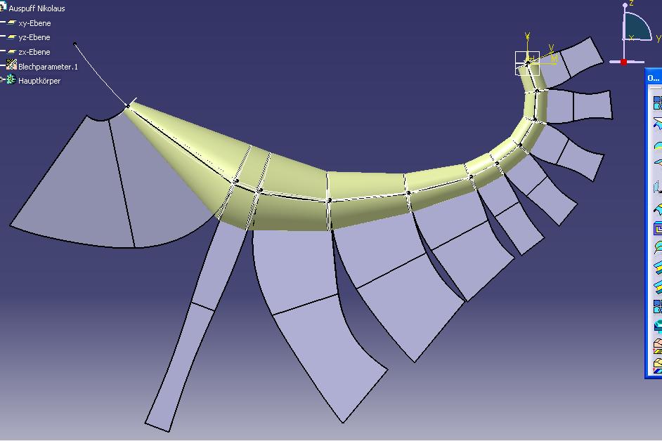

Das mit der spline usw. bekomm ich jetzt hin aber beim versuch
das ganze Gerüst nun zu bespannen mit der Funktion Übergangsfläche
(ich hoffe doch das damit die Funkion Blend gemeint war)
bespannt er mir nur die eine hälfte der skizze?
klar kann ich nun einfach den anderen teil auch so bespannen aber
dann sind es ja wieder zwei einzelne Flächen!
Und beim versuch es über die Funktion Definition des Übergangs
zu versuchen scheitere ich am ersten Stützelement (welches ist damit gemeint?)
Ich hab euch mal die Sizze angehängt vielleicht könnt ihr mir
das ja mal anhand von der konstruieren.
Ich bin aber schon mal sehr froh so weit zu sein dank eurer Hilfe!!
gruß René

erstellt am: 12. Feb. 2012 01:22    Editieren oder löschen Sie diesen Beitrag!  <-- editieren / zitieren -->   Antwort mit Zitat in Fett Antwort mit kursivem Zitat    Unities abgeben: 1 Unity (wenig hilfreich, aber dennoch)2 Unities3 Unities4 Unities5 Unities6 Unities7 Unities8 Unities9 Unities10 Unities
das mit dem ´´bespannen´´ hab ich nun in den Griff bekommen
über die Funktion Übergang und dann bei erste Kurve=
erste Kreisskizze angewählt, erstes Stützelement=frei gelassen,
zweite kurve=zweite Kreissizze, zweites Stützelement wieder frei gelassen und einfach OK Fertig.

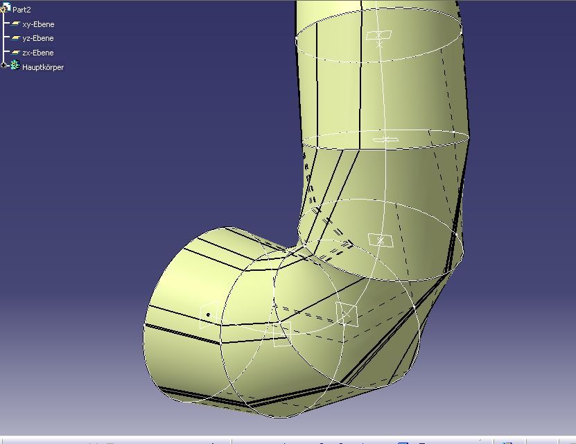

Nun habe ich aber noch mit einem anderen Verlauf der Spline
experimentiert unzwar verläuft sie nun in 3 Achsen.
Und beim bespannen der Kreisskizzen zeigt sich nun das
der er sie nicht ´´gerade´´ bespannt sondern ´´verzerrt´´
(ich hoffe das ist verständlich)siehe Bild.
Wie kann ich das nun wieder entgegenwirken???
gruß René

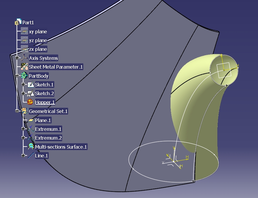

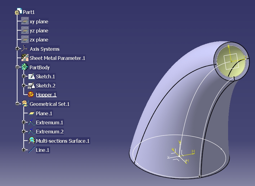

ich hab mich jetzt nochmal dran gesetzt und
es per Fläche mit Mehrfachschnitten konstruiert.
Nach kleinen schwierigkeiten hat das dann aber doch geklappt
und ich bin in GSD gewechselt um die ganze sache per Trichter Funktion ab zu wickeln, was dann aber auf grund einer Fehlermeldung nicht funktionierte! und ich weiß nicht warum!
Ich hab euch mal die Datei angehängt!
Bitte helft mir
gruß Rene

Hat wirklich keiner von euch einen Lösungsvorschlag für mich?
Wenn ich ein Segment abwickle funktioniert es aber sobald ich
das nächste anwählen möchte haut er mir die Fehlermeldung rein!
Es kommt mir so vor als wenn sich die Verbindungsflächen zwischen den Segmenten die Schnittstellen (also Kreisskizzen) nicht teilen!
Ich hab auch schon alles per Join Funktion verbuden aber ohne
Erfolg!
Gibt es vielleicht noch die Möglichkeit die Segmente von ein ander zu trennen?

Hi Rene.
Möglicherweise hat dir niemand helfen können, da deine vorher angehängte Datei nicht lesbar war! Bitte zippen, umbenennen und DANN erst einstellen.
Ich denke mal, wenn du die Bleche alle jeweils in einem eigenen Part erstellst wirds gehen.
gruß, Tom
CatiaHRO
Zerspaner
Sehen Sie sich das Profil von CatiaHRO an!   Senden Sie eine Private Message an CatiaHRO  Schreiben Sie einen Gästebucheintrag für CatiaHRO
Beiträge: 12
Registriert: 05.02.2012
erstellt am: 24. Feb. 2012 20:00    Editieren oder löschen Sie diesen Beitrag!  <-- editieren / zitieren -->   Antwort mit Zitat in Fett Antwort mit kursivem Zitat    Unities abgeben: 1 Unity (wenig hilfreich, aber dennoch)2 Unities3 Unities4 Unities5 Unities6 Unities7 Unities8 Unities9 Unities10 Unities
Hi Tom
da hast du natürlcih vollkommen Recht!
Das mit dem Abrollen hat durch viel rum probieren
nun doch geklappt ich musste nur vom ende der Spline her anfangen
die segmente einzelnd ab zu rollen waurm auch immer,
hängt vielleicht damit zusammen wie ich die Spline erstellt habe!
Es klappt nun genau alles so wie es mir vorgestellt habe
nur ein Problem hat sich wieder neu aufgetan!
In der dxf datei überlappen sich die abgerollten Ansichten!!!
Womit kann das nun wieder zusammenhängen???
gruß René
bgrittmann
Beiträge: 12206
CATIA V5R19
erstellt am: 24. Feb. 2012 20:33    Editieren oder löschen Sie diesen Beitrag!  <-- editieren / zitieren -->   Antwort mit Zitat in Fett Antwort mit kursivem Zitat    Unities abgeben: 1 Unity (wenig hilfreich, aber dennoch)2 Unities3 Unities4 Unities5 Unities6 Unities7 Unities8 Unities9 Unities10 Unities Nur für CatiaHRO 10 Unities + Antwort hilfreich
Packe jedes Segment in einen andern Körper, und leite dann von jedem Körper eine eigene Ansicht (Abwicklung) ab.
CatiaHRO
Zerspaner
Beiträge: 12
erstellt am: 27. Feb. 2012 19:55    Editieren oder löschen Sie diesen Beitrag!  <-- editieren / zitieren -->   Antwort mit Zitat in Fett Antwort mit kursivem Zitat    Unities abgeben: 1 Unity (wenig hilfreich, aber dennoch)2 Unities3 Unities4 Unities5 Unities6 Unities7 Unities8 Unities9 Unities10 Unities
Hi bgrittmann,
wie kann ich die segmente denn trennen oder ´´ausschneiden´´
um sie in einem neuen Part ein zu fügen???
Das ist mir ein Rätzel.
Mfg Rene
moppesle
Beiträge: 3438
Registriert: 28.05.2009
CATIA V5 R19 SP9
WIN 7 64bit
erstellt am: 27. Feb. 2012 20:06    Editieren oder löschen Sie diesen Beitrag!  <-- editieren / zitieren -->   Antwort mit Zitat in Fett Antwort mit kursivem Zitat    Unities abgeben: 1 Unity (wenig hilfreich, aber dennoch)2 Unities3 Unities4 Unities5 Unities6 Unities7 Unities8 Unities9 Unities10 Unities Nur für CatiaHRO 10 Unities + Antwort hilfreich
Hallo Rene,
Bernd meint in einen Körper kopieren nicht in ein Part.
Gruß Uwe

moppesle
Beiträge: 3438
CATIA V5 R19 SP9
WIN 7 64bit
erstellt am: 27. Feb. 2012 20:55    Editieren oder löschen Sie diesen Beitrag!  <-- editieren / zitieren -->   Antwort mit Zitat in Fett Antwort mit kursivem Zitat    Unities abgeben: 1 Unity (wenig hilfreich, aber dennoch)2 Unities3 Unities4 Unities5 Unities6 Unities7 Unities8 Unities9 Unities10 Unities Nur für CatiaHRO 10 Unities + Antwort hilfreich
Hallo Rene,
wie Bernd schon geschrieben hat. Erzeuge dir für jede Abwicklung einen Körper in dem du die Abwicklung in deinem Fall noch einmal neu erstellen mußt. Nun kannst du alle Körper  (Abwicklungen) bis auf eine außblenden und deine Zeichnung erstellen. Dies machst du für jeden Körper.
Gruß Uwe

bgrittmann
Beiträge: 12206
CATIA V5R19
erstellt am: 27. Feb. 2012 21:18    Editieren oder löschen Sie diesen Beitrag!  <-- editieren / zitieren -->   Antwort mit Zitat in Fett Antwort mit kursivem Zitat    Unities abgeben: 1 Unity (wenig hilfreich, aber dennoch)2 Unities3 Unities4 Unities5 Unities6 Unities7 Unities8 Unities9 Unities10 Unities Nur für CatiaHRO 10 Unities + Antwort hilfreich
Servus Rene
Einfach jede "Trichter"-Operation in einem neuen Körper erstellen.
@Uwe
Kleiner Hinweis: die andern Körper müssen nicht ausgeblendet werden. Bei erzeugen der Abwicklungsansicht zunächst den entsprechenden Körper im Baum wählen, und dann die Referenzfläche.

CatiaHRO
Zerspaner
Beiträge: 12
erstellt am: 29. Feb. 2012 20:43    Editieren oder löschen Sie diesen Beitrag!  <-- editieren / zitieren -->   Antwort mit Zitat in Fett Antwort mit kursivem Zitat    Unities abgeben: 1 Unity (wenig hilfreich, aber dennoch)2 Unities3 Unities4 Unities5 Unities6 Unities7 Unities8 Unities9 Unities10 Unities
Hallo Freunde...
ich würde euch ja jetzt gerne mitteilen das alles fertig ist und das Thema geschlossen werden kann aber dem ist leider nicht so!
Zu dem neuen Problem(en).
Mit dem abwickeln hat das jetzt super geklappt,
alles heute Lasern lassen und siehe da
die Radien sind nicht richtig glatt sondern ´´gestrichelt´´
und beim zusammenrollen der segmente sind Überstände übrig geblieben
an 3 Segmenten.
Meine Erklärung für die Überstände: das er beim verbinden der Kreisskizzen die segmente wieder ballig gemacht und nicht eben.
Und mit dem gestrichelt kein Plan! Der Programierer der Laserseneidanlage meinte es liegt an meiner Konstruktion????
Ich weiß echt nicht mehr weiter!
Gruß Rene
