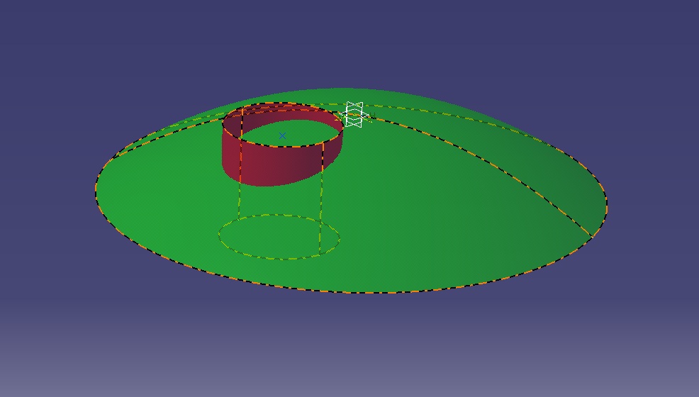

ich möchte gern die im Bild gezeigten Flächen schneiden. Die Fläche die ich erhalten möchte ist die innerhalb des Zylinders auf der Praboloidfläche. Kann mir jemand helfen?

Du brauchst den Befehl "Trennen" (Split) aus der Symbolleiste Operationen. Das zu trennende Element ist Deine grüne Fläche und Du schneidest mit der roten. Evtl. die Seite umkehren, um die richtige Lösung zu erhalten. Anschließend wird der rote Zylinder manuell ins Hide gestellt.

Perfekt, danke für die Antwort! Hatte nur die Funktion für die Volumenkörper gefunden. Wie kann ich anschließend am besten die Extremwerte der Elipse (D1 und D2) bestimmen? Hab versucht es mit der Extremwertfunktion bei Punkten hinzubekommen habs aber leider nicht geschafft.

meinst Du die Ellipse im Sketcher? Hier geht das mit im Fenster definierte Bedingung.
Ansonsten Extrempunkte:
Die Kurve markieren, im GSD Extrempunkt wählen und als Referenz eine Richtung wählen. (Eine Linie oder Achse, die parallel zur gewünschten Ellipsenachse liegt.) Dann kannst Du einmal den Maximalwert nehmen, das ganze wiederholen und den Minimalwert wählen, dann hast Du auf beiden Seiten je einen Punkt.
Alternativ kannst Du die Kurve auch mit der mittleren´senkrechten Ebene verschneiden (von der Ellipse aus gesehen). Das Ergebnis sind zwei Punkte, die durch Ableiten (extract) vereinzelt werden müssen, um sie später weiter zu verwenden.
