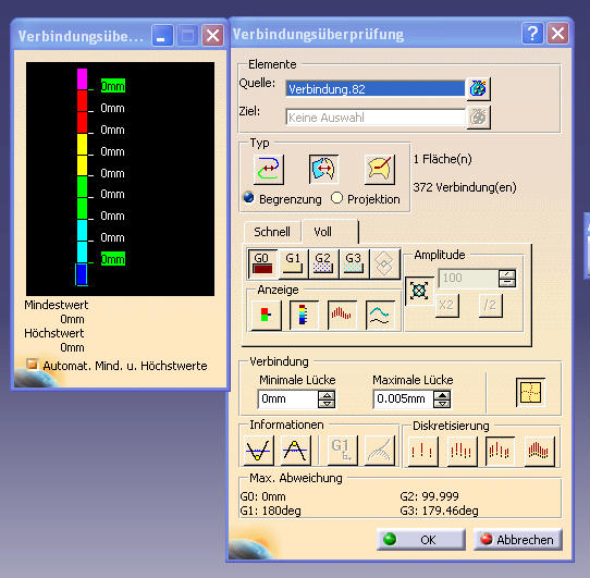

Hallo Leute,
ich habe eine Frage bzgl. Close Surface. Ich habe ein Teil und moechte es closen, Checker sagt ok, bei 0,001mm.
Das Close Surface sagt, dass es noch eine Öffnung gibt, die es nicht schließen kann.
Mit Join-Parameter ändern klappt es leider auch nicht.
Wer weiß Rat? Wäre super
Vielen Dank
Gruesse Hans

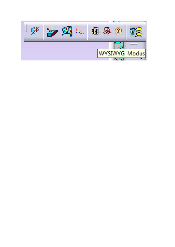

Hallo Hans,
Analysier die Fläche noch einmal mit dem WYSIWYG-Funktion.
Diese Funktion kann dir stellen zeigen die noch offen sind, und die du anschließend reparieren kannst.

WYSIWYG-Modus.pdf
Hier der Button.

Hallo Leute,
vielen Dank für die Antworten. Das ging ja schnell.
Aktueller Stand ist jetzt:
Alle Joins sind mit 0,001mm gebaut.
Ein Fläche wird grün umrandet, die werde ich mir nochmal anschauen.

erstellt am: 09. Feb. 2011 17:04    Editieren oder löschen Sie diesen Beitrag!  <-- editieren / zitieren -->   Antwort mit Zitat in Fett Antwort mit kursivem Zitat    Unities abgeben: 1 Unity (wenig hilfreich, aber dennoch)2 Unities3 Unities4 Unities5 Unities6 Unities7 Unities8 Unities9 Unities10 Unities
Übeltäter gefunden und behoben. Vielen Dank
Eine Frage hätte ich noch:
Was bedeutet der Pfeil bei dieser Analyse?
Was kann der?
