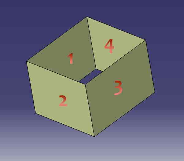

erstellt am: 20. Sep. 2010 21:57    Editieren oder löschen Sie diesen Beitrag!  <-- editieren / zitieren -->   Antwort mit Zitat in Fett Antwort mit kursivem Zitat    Unities abgeben: 1 Unity (wenig hilfreich, aber dennoch)2 Unities3 Unities4 Unities5 Unities6 Unities7 Unities8 Unities9 Unities10 Unities
Darf ich diesen Thread nochmal in den Vordergrund holen.
Es geht nämlich um die Frage weiter oben. Wie erkenne ich aufeinanderliegende Flächen.
Als Beispiel habe ich eine Datei vorbereitet. Eine dieser 4 Flächen ist doppelt (es sind in wirklichkeit 5 Flächen). Sehen kann man das natürlich nicht. Also meine Frage: Wie finde ich heraus welche fläche doppelt ist? Das ist natürlich ein banales Beispiel, aber ich denke mal das eure Antwort auch auf große Flächenkonstrukte anwendbar ist.

erstellt am: 21. Sep. 2010 00:17    Editieren oder löschen Sie diesen Beitrag!  <-- editieren / zitieren -->   Antwort mit Zitat in Fett Antwort mit kursivem Zitat    Unities abgeben: 1 Unity (wenig hilfreich, aber dennoch)2 Unities3 Unities4 Unities5 Unities6 Unities7 Unities8 Unities9 Unities10 Unities Nur für Sonnenwind 10 Unities + Antwort hilfreich
Die WB Healing Assistant sollte die Funktion haben, ab R16... Prüfen der Flächen Verbindungen

erstellt am: 16. Sep. 2011 15:03    Editieren oder löschen Sie diesen Beitrag!  <-- editieren / zitieren -->   Antwort mit Zitat in Fett Antwort mit kursivem Zitat    Unities abgeben: 1 Unity (wenig hilfreich, aber dennoch)2 Unities3 Unities4 Unities5 Unities6 Unities7 Unities8 Unities9 Unities10 Unities Nur für Sonnenwind 10 Unities + Antwort hilfreich
Original erstellt von Sonnenwind:
(...) Wie erkenne ich aufeinanderliegende Flächen. (...)
Anklicken, loeschen. Wenn immer noch da, dann war sie vorher doppelt
Wenn weg, dann Undo
Oder hab ich Dich falsch verstanden?
