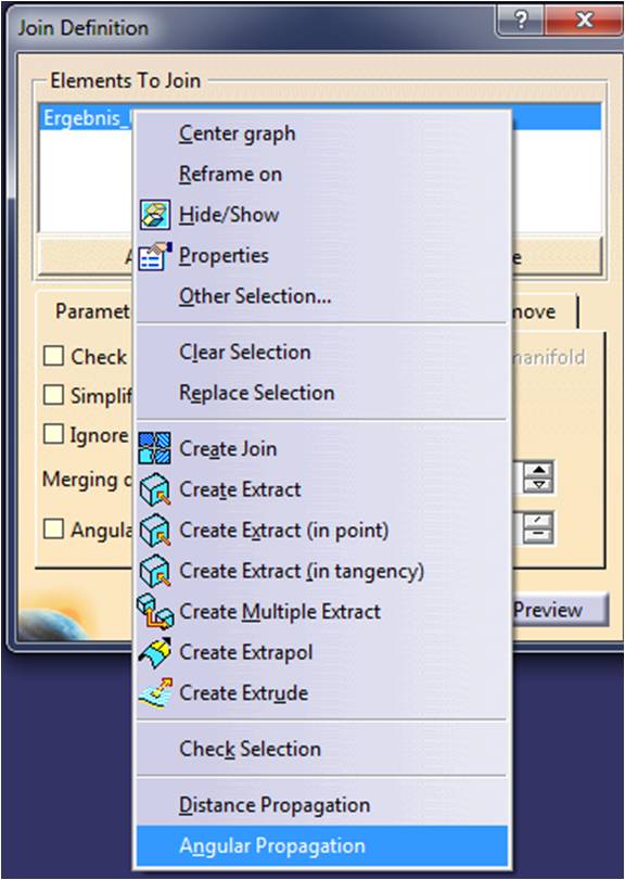

Hallo marcellus7
hast Du schon versucht einen Join zuerstellen, indem Du eine Fläche selektierst und dann mit einem Rechtsklick auf das Fenster klickst und dann Angular Propagation verwendest? Hier werden die Flächen selektiert, die tangentenstetig sind.
Günter

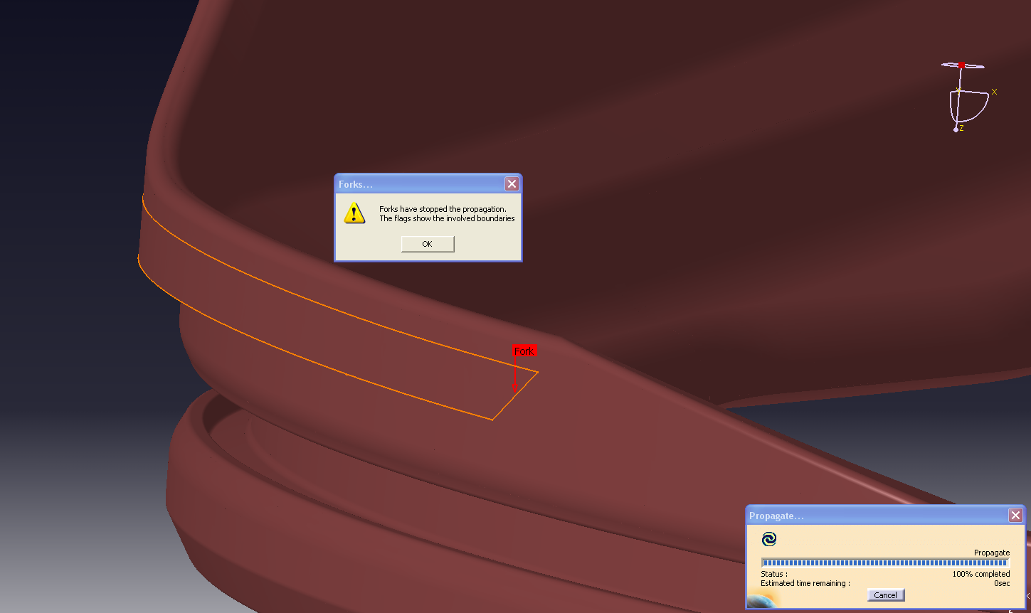

Hallo Günter,
habe ich auch schon versucht, aber leider kommt keine weitere Fläche dazu, ausser der bereits selektierten. Zudem taucht die Fehlermeldung 'forks' auf.
Ich denke, da es in der HD2 Lizenz keine Hilfe für dieses Problem gibt, muß ich damit leben kein Volumen zu haben oder eben alle Flächen von Hand selektieren und manuell schließen.
