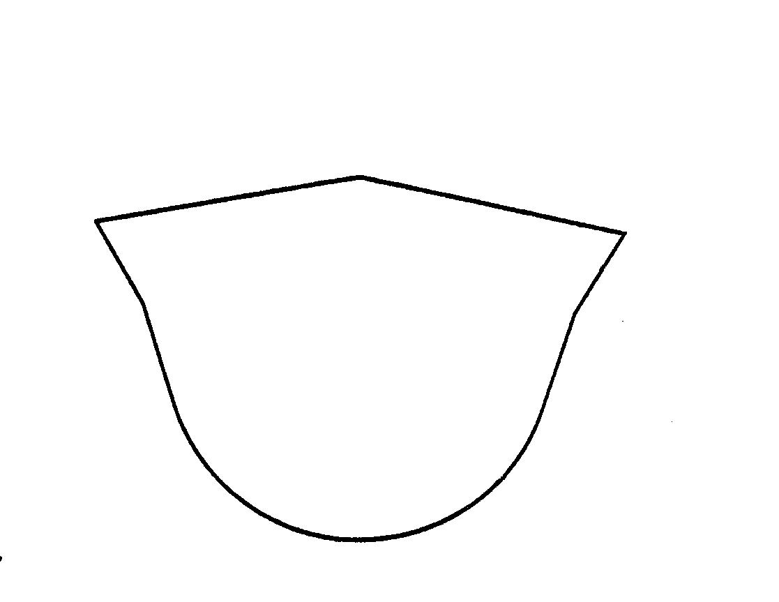

ich möchte gerne die Fläche zeichnen, die im Bild dargestellt ist.
Es sind die Längen der Außenkonturen bekannt, das heißt die beiden geraden Linien oben und die Länge der Kurve, die sich daran anschließt.
Was ich vorhatte ist, diesen Außenkonturen Längen zuzuweisen, und die Kurve in gleichmäßige Segmente zu unterteilen, die ich in ihrer Lage dann verändern kann. Dadurch, dass die Länge zugewiesen ist, sollte sich der Rest der Kurve dann anpassen.
Probiert habe ich es schon, indem ich die Kurve als Spline gezeichnet habe. Da ist sie ja dann segmentiert, erkennbar an den Punkten. Ich habe aber nicht herausgefunden, wie ich diesem Spline eine Länge zuweisen kann, um dann die Punkte zu verschieben und Catia dann von allein den Rest der Kontur anpasst.
Gibt es da überhaupt eine Lösung.
Kann Catia das?
Danke schonmal für die Hilfe
Sandra

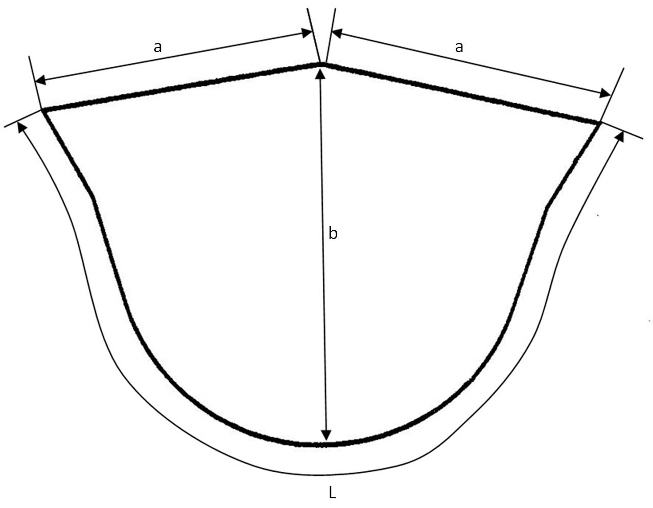

Ich hab zur Erklärung nochmal ein Bild angehängt.
Also a, b sowie L ist gegeben. Diese Maße kenne ich. Genauso kenne ich die etwaige Form dieser Fläche. Sie lässt sich aber nicht mathematisch beschreiben.
Deswegen war meine Idee, dass ich diese Form in etwa zeichne, dann die Längen zuordne, was ja bei a unb b kein Problem ist. Nur bei L komme ich nicht weiter.
Wenn ich das nun so mache, wie Thomas es sagt, was ich auch versucht habe, dann verändert sich doch auch automatisch a und b. Die bleiben in dem Fall doch nicht konstant, oder hab ich da einen Denkfehler?
Wenn Catia das nicht kann (oder ich) ist das natürlich Pech.
Ich kenne ähnliche Funktionen aus Animationsprogrammen, in denen Figuren modelliert werden, indem Punkte manuell manipuliert werden und der Rest automatisch angepasst wird. Ich hab gehofft ähnliches ist auch mit Catia möglich.
Sandra

IMHOIn my humble oppinion (Meiner Meinung nach) gibt es zu viele Unbekannt.
Ich würde die Kontur einfach "abpausen", und ggf noch ein bis zwei Werte danach variieren bis die Länge L passt.

ich denke aus deinen Antworten geht die Tendenz hin zu dem Optimizer. Wenn ich dich richtig verstanden habe wolltest du dir diesen Ansehen -> Ergo: du hast eine Lizenz für diese Tool verfügbar?! Wenn dies so sein sollte könnte hierüber dein Problem in wenigen Minuten gelöst sein, weil genau für solche Anwendungsfälle kann der Optimizer prima eingesetzt werden.
Ich füge dir ein ZIP-archiv bei, in welchem ich deine Skizze mal für eine "handgemachte" itterative Näherung verwendet habe. Durch verändern der Parameter a & b wird die gemessene Länge der Kurve nach einer aktualisierung dargestellt. Hier denke ich erstmal einfach und lasse alle anderen Parameter voreingestellt (unverändert).
Sollte auch dieser Vorschlag nicht zutreffen, so empfehle ich dir in der Skizze die Funktionen "Bedingungen animieren" und/oder "Mehrfachbedingungen Bearbeiten".
Grüsse
Markus

Hallo Sandra,
es gibt ein Feature Skalieren. Dort musst Du eine Faktor angeben, da Du den aber nicht weißt kannst Du den über eine Formelberechnen lassen. Mach in dem Feld wo der Faktor eingegeben wird nen Rechtsklick und dann auf Edit formula. Jetzt erscheint der Formeleditor. Klick auf deinen Parameter Kurvenlänge dividiere durch das Messergebnis. Fertig? Nö musst noch OK klicken... zweimal jetzt fertig...
und der link nochmal
Gruß Marco

Hallo Zusammen.
bin jetzt wieder dabei mit Catia zu arbeiten.
Also zunächst habe ich das Skalieren ausprobiert. Klappt ja hervorragend. Die Kurve hat genau die richtige Länge und ich kann sie verändern wie ich will. Das Problem ist jetzt nur, dass die Längen a und b ja auch skaliert werden. Und dann passt es leider im gesamten nicht mehr.
Mache ich was falsch?
So und dann wollte ich den Optimizer ausprobieren.
Den verstehe ich allerdings nicht.
Gemeint ist doch der DMU Optimizer, oder?
Aber so wie ich das verstehe, kann ich da nur mit Produkten arbeiten.
Ich weiß nicht, wie ich das anwenden kann.
Danke schonmal.
Sandra

Die Funktion "Optimieren" gibt es in der WorkBench Product Engineering Optimizer.
Mögliches Vorgehen:
- Parameter der Typ Länge anlegen
- Formel für den Parameter erstellen (lenght(entsprechenden Skizzennamen))
- Optimierung erstellen:
  - Typ: Zielwert
  - Parameter "Länge.1" angeben + Zielwert
  - Freiparameter angeben (am besten mit oberer und unterer Grenze)
- Optimierung ausführen
Das Ergebnis ist logischerweise Abhängig von den Anfangswerten der freien Parameter (es wird für dein Probleme mehrere Lösungen geben)
