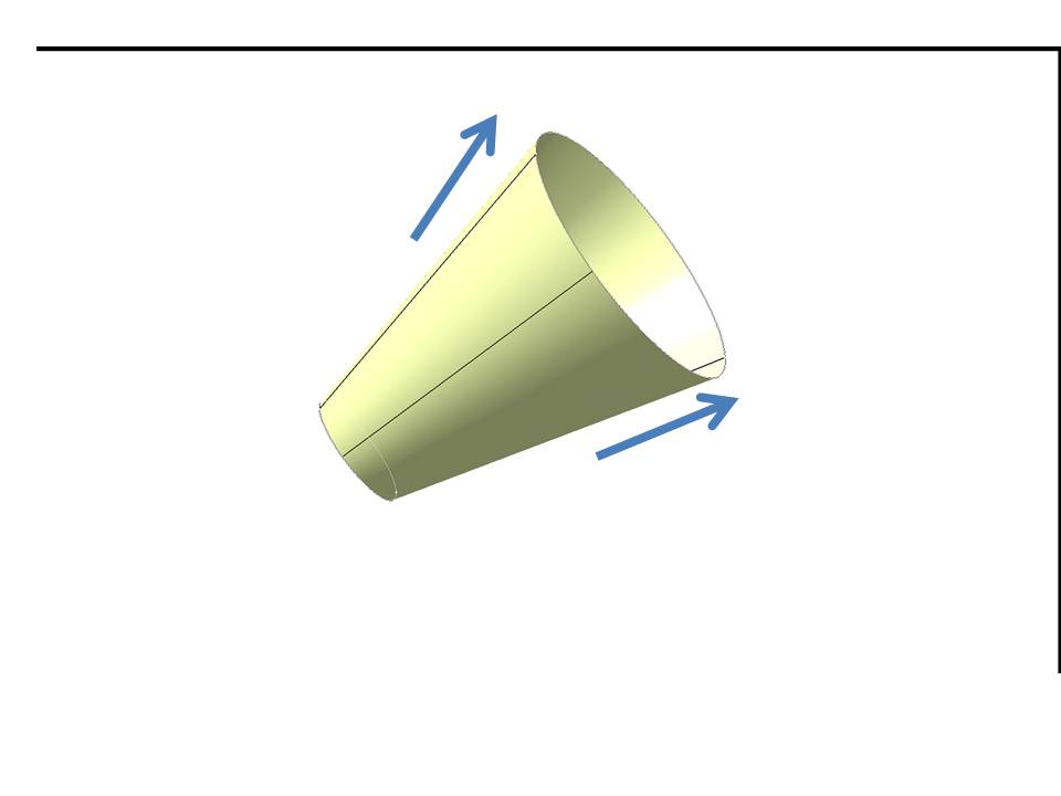

Hallo Leute,
evtl. steh ich aufm Schlauch.
Wie kann ich einer Fläche aus z.B. zwei Schnitten sagen, dass sie so wie gehabt weiterlaufen soll. Die Schnitte sind aber NICHT so schön geformt wie bei ner Eistüte, d. h. mit ner normale Leitlinie habs ich ned hinbekommen.
Wer kann helfen?
Danke, Gruß Hans

Hallo Hans,
bei einer Fläche mit Mehrfachschnitten musst du vorallem darauf achten, dass die Endpunkte der Schnitte vernünftig zueinander liegen. Evtl. versetzen.
Eine zusätzliche Möglichkeit, die Fläche zu gestalten, sind die Führungskurven. Dafür brauchst du Kurven, die jeweils in einem Punkt kongruent zu den Schnitten sind. Außerdem gibt es noch das Register "Verbindung": hier können auch Verbindungskurven erzeugt werden, aber hierfür braucht man keine selbsterzeugten Drahtelemente, wie für die Führungskurven.

Hallo Hans.
Das lkannst du mit der GSD-Funktion Extrapolate machen. Da kannst Du auch definieren, was du mit "wie gehabt" meinst, nämlich tangenten- oder krümmungsstetig. zuerst die Boundary anwählen die du erweitern möchtest, dann die Fläche. Das geht aber auch nicht unendlich weit, da die Fläche irgendwann unbeherrschbar und faltig wird.
gruß, Tom

Super
Extrapolieren ist das, was ich gebraucht habe.
Vielen Dank
