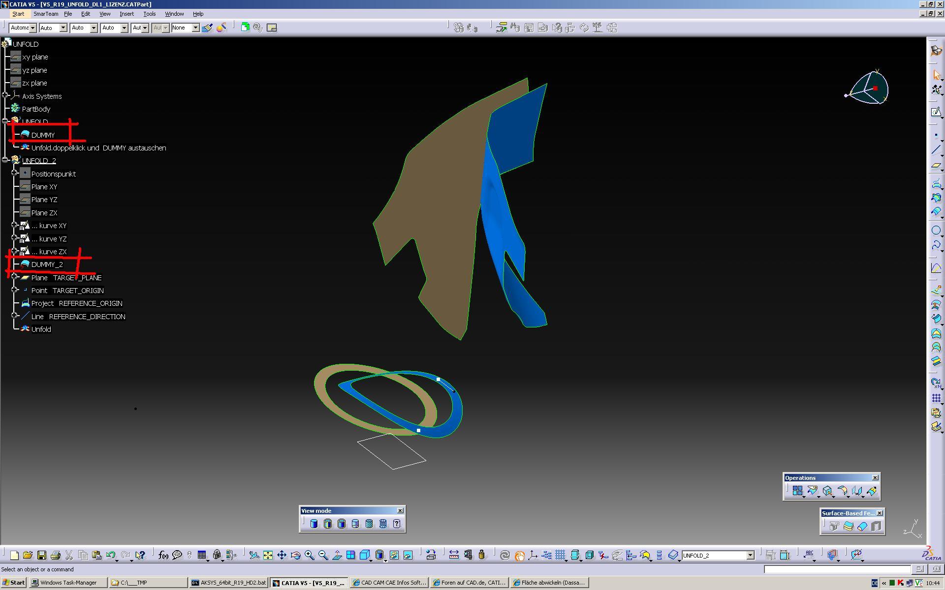

V5_R19_UNFOLD_DL1_LIZENZ.zip
ich hab hier ein Dummypart, dass hier vor einiger Zeit auf CAD.de aufgetaucht war.
Ich kann es mit HD2 bearbeiten.
Du musst nur den Dummy replacen und ggf. die Punkte, Linien und PLNs anpassen.
einfach: Dummy replacen und im Unfoldfenster einen Vertex und eine Edge angeben
komplexer: Dummy replacen und Targetplane, TPoint, RefOrigin und RefDiredirction anpassen
Achtung:
Es funktioniert nicht mit neu erzeugten und proj. Punkten (wahrscheinlich wg. Lizens).
Du musst also die vorhandenen Elemente umbiegen (geht mit HD2).

Aber man sollte das R16 Part dann zuerst sauber in das höchste Release konvertieren (catdua).
Ab R17 (ich glaube es war 17) sind die Abwicklungen viel flexibler geworden.
