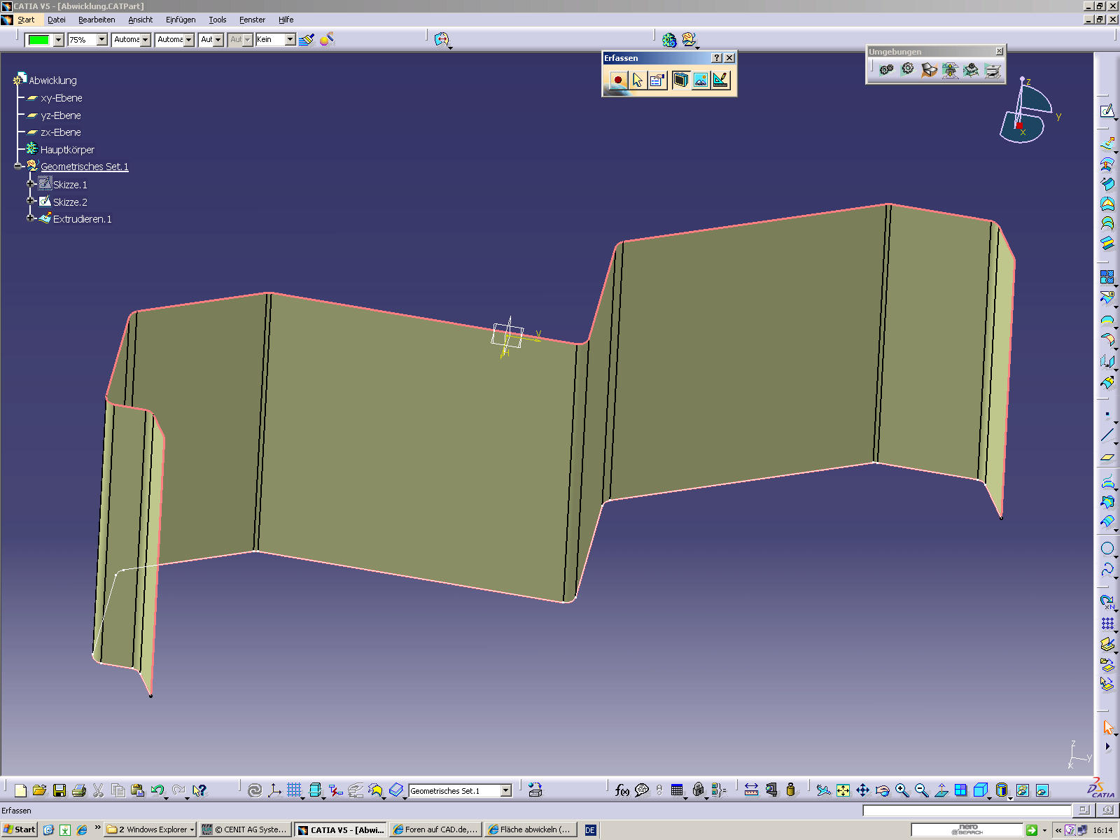

Ich möchte auch eine Fläche abwickeln (siehe Bild).
Wo finde ich denn diesen "unfold" Befehl?
Benutze die deutsche Oberfläche, R17 mit GSD1
Jürgen

siehe http://ww3.cad.de/foren/ubb/Forum140/HTML/001195.shtml#000004  mit how to solve the problem, wenn man die DL1 Lizenz nicht hat.
[thedit]
Nachtrag:
~naja, Jürgen,
ich weiss nicht inwiefern du den Beitrag und den Link folgenden, gelesen hast.
Aber beim lesen, sollte sich feststellen lassen, dass die Funktion Unfold auch ohne die DL1 funktioniert,
sofern ein Austauschen der Referenzfläche ausreichend ist.[theditoff]

Ich sollte noch erwähnen das ich keine Sheetmetal bzw. DL1 Lizenz besitze. Ich arbeite mit MD2 in der GSD1 integriert ist.
Falls es überhaupt einen Befehl gibt diese Fläche abzuwickeln,
müsste er in meinem Fall in GSD1 zu finden sein.
Bin für jeden Tip dankbar.

Hallo Jürgen,
schau mal hier nach, da gibts ein Part, wo du nur die Flächen austauschen musst!
gruss,
thomas

@ Thomas Harmening,
oh, da war ja schon der Link, sorry
@Jürgen,
in diesem Fall funktioniert das auch ohne eigene Lizenz.
gruss,
thomas

ja, du kannst die funktion umhängen.
Ich hab mir dafür ne PowerCopy erstellt, damit geht es super.
