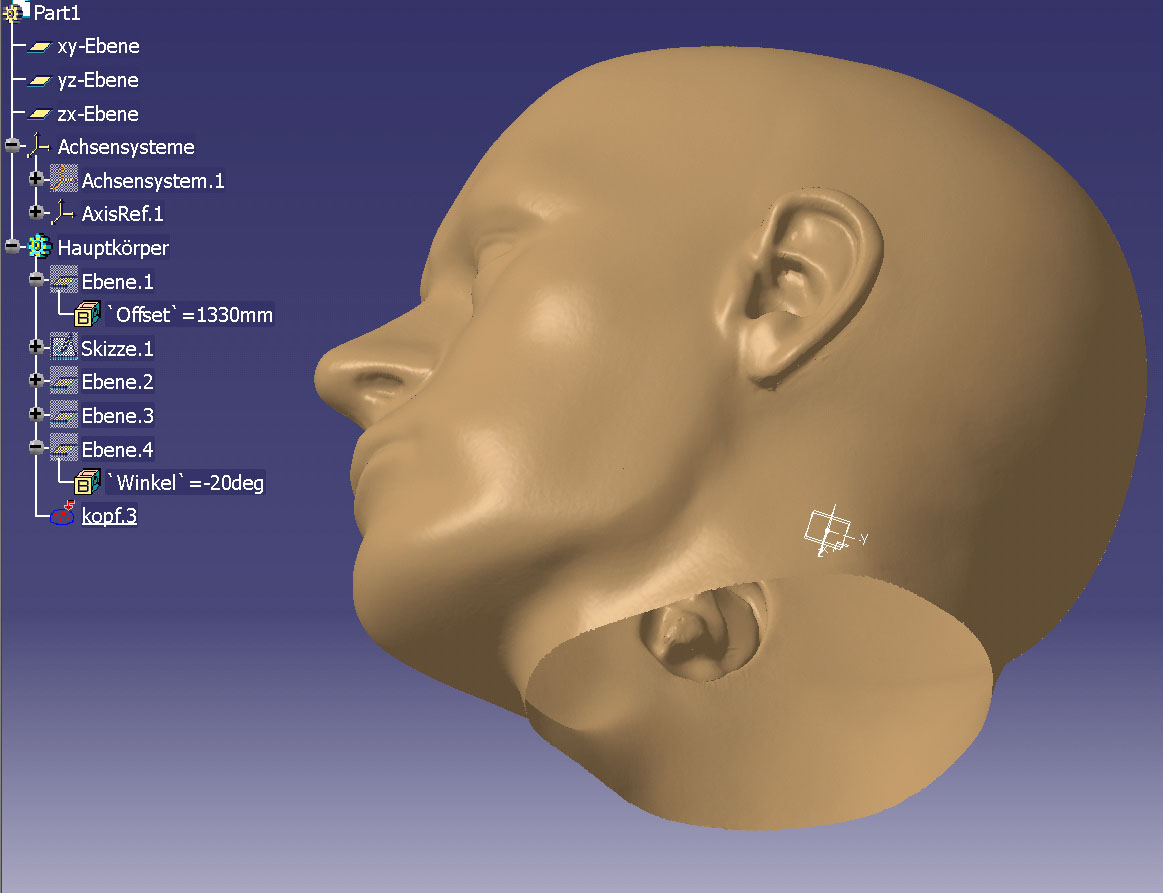

wer kann mir bei folgendem Problem helfen:
Ich habe einen 3-D-Scan (Punktwolke)im Digitized Shape-Editor importiert und positioniert, siehe angehängtes Bild. Nun möchte ich für einen späteren Rapid-Prototyping-Ausdruck der Oberfläche eine Wandstärke (ca. 3mm) nach innen zuweisen, damit der Kopf als Schale und nicht als Vollkörper ausgedruckt wird. Dabei können komplizierte Verrundungen auf der Innenseite geglättet werden, ähnlich dem Ergebnis, das man bekäme, wenn man eine Negativform mit der gescannten Oberfläche mit Glasfasermatten auslaminieren würde. Wie geht das mit der Catia ?

erstellt am: 15. Apr. 2010 17:50    Editieren oder löschen Sie diesen Beitrag!  <-- editieren / zitieren -->   Antwort mit Zitat in Fett Antwort mit kursivem Zitat    Unities abgeben: 1 Unity (wenig hilfreich, aber dennoch)2 Unities3 Unities4 Unities5 Unities6 Unities7 Unities8 Unities9 Unities10 Unities Nur für Sd.kfz182 10 Unities + Antwort hilfreich
du brauchst zunächst die DSE-Lizenz (Digitized Shape Editor). Dann kannst du mit der Funktion Mesh Offset und einem negativen Offsetwert versuchen eine innere Kontur zu erzeugen. Das könnte bei dem Kopf schwer, aber versuch es mal.

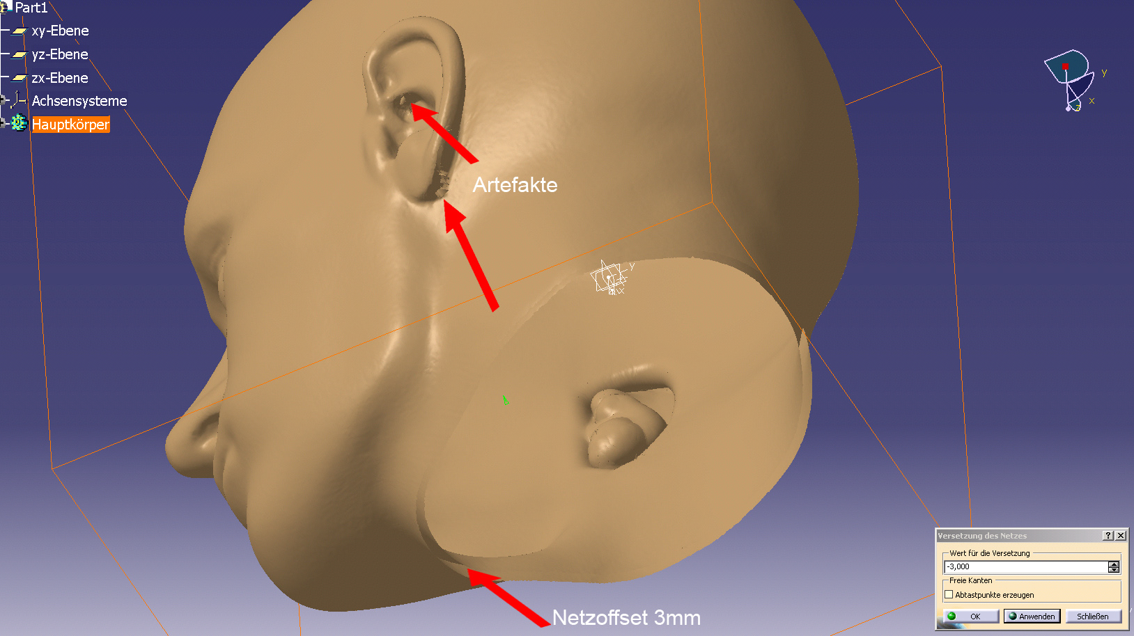

erstellt am: 16. Apr. 2010 12:59    Editieren oder löschen Sie diesen Beitrag!  <-- editieren / zitieren -->   Antwort mit Zitat in Fett Antwort mit kursivem Zitat    Unities abgeben: 1 Unity (wenig hilfreich, aber dennoch)2 Unities3 Unities4 Unities5 Unities6 Unities7 Unities8 Unities9 Unities10 Unities
Erstmal vielen Dank für deine prompte Antwort !  Nach Netzerstellung mit negativem Offset (-3mm) bekomme ich aber hässliche Artefakte im Ohrbereich, siehe Bilder. Wie kann ich das verhindern ?

erstellt am: 16. Apr. 2010 14:55    Editieren oder löschen Sie diesen Beitrag!  <-- editieren / zitieren -->   Antwort mit Zitat in Fett Antwort mit kursivem Zitat    Unities abgeben: 1 Unity (wenig hilfreich, aber dennoch)2 Unities3 Unities4 Unities5 Unities6 Unities7 Unities8 Unities9 Unities10 Unities Nur für Sd.kfz182 10 Unities + Antwort hilfreich
Das kannst du nicht verhindern. Bestimmte Stellen, wie z.B. kleine Radien können nicht sauber offsetiert werden. Jetzt hast du ein wenig Nacharbeit mit den verschiedenen Funktionen von DSE zu leisten. Wahrscheinlich würde ich jetzt mit der Funktion Remove einzelne "Triangles" löschen und die danach entstehenden Löcher mit "Interactive Triangle Creation" wieder stopfen.

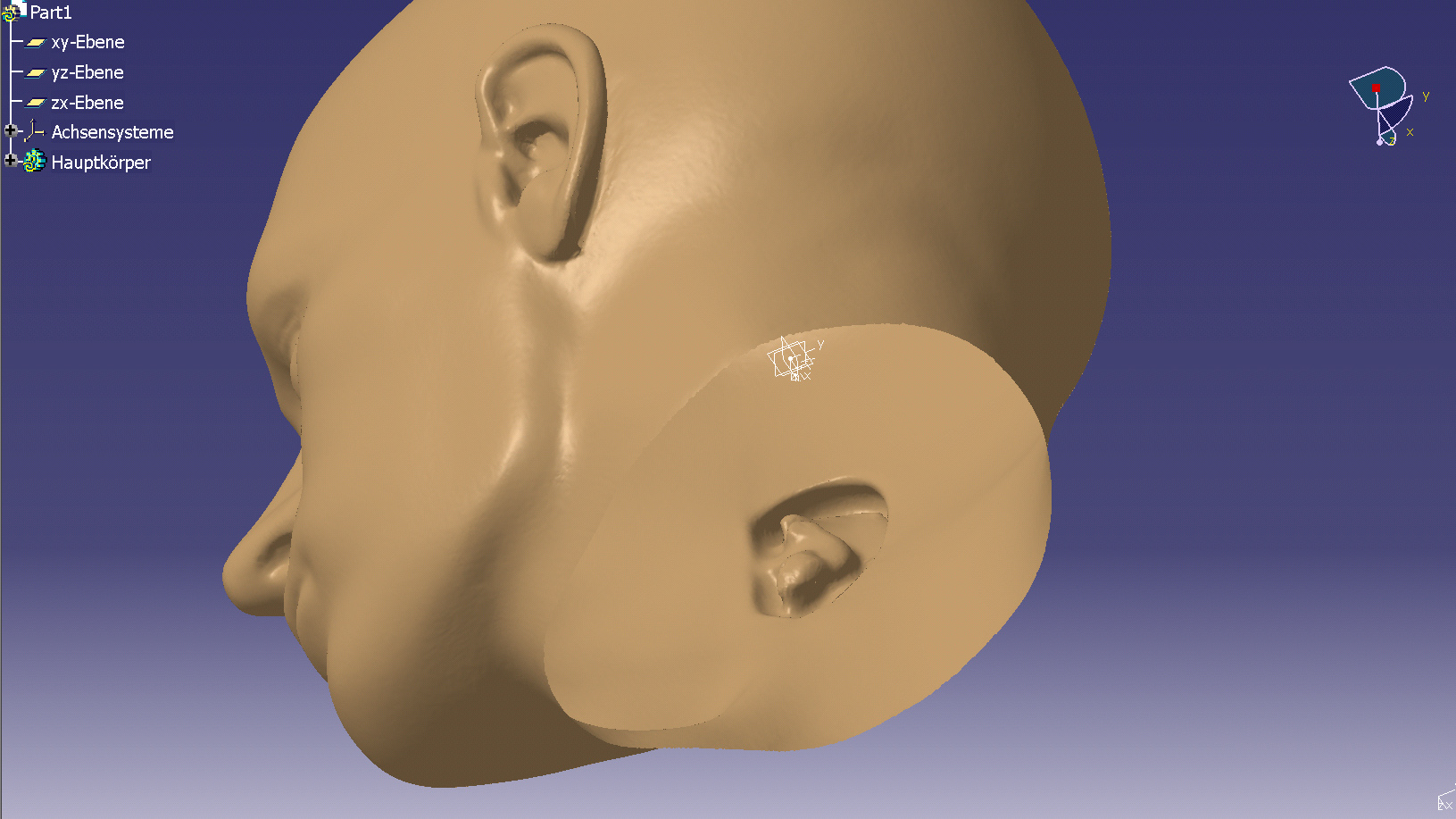

erstellt am: 22. Apr. 2010 13:18    Editieren oder löschen Sie diesen Beitrag!  <-- editieren / zitieren -->   Antwort mit Zitat in Fett Antwort mit kursivem Zitat    Unities abgeben: 1 Unity (wenig hilfreich, aber dennoch)2 Unities3 Unities4 Unities5 Unities6 Unities7 Unities8 Unities9 Unities10 Unities
Hallo, vielen Dank erstmal, hat ganz gut geklappt. Jetzt würde ich gerne
a) den entstehenden Spalt zwischen innerer und äußerer Begrenzungsfläche am Hals unten schließen und dann
b) das eingeschlossene Volumen mit einem Material füllen, um ein Solid zu bekommen.
Wie mach ich das ?

erstellt am: 22. Apr. 2010 13:21    Editieren oder löschen Sie diesen Beitrag!  <-- editieren / zitieren -->   Antwort mit Zitat in Fett Antwort mit kursivem Zitat    Unities abgeben: 1 Unity (wenig hilfreich, aber dennoch)2 Unities3 Unities4 Unities5 Unities6 Unities7 Unities8 Unities9 Unities10 Unities Nur für Sd.kfz182 10 Unities + Antwort hilfreich
Hallo Sd.Kfz182,
dafür alle Flächen zu einer Gesamtfläche mit Join verbinden, ins PartDesign wechseln und mit Close (Fläche schließen) das solid erzeugen.

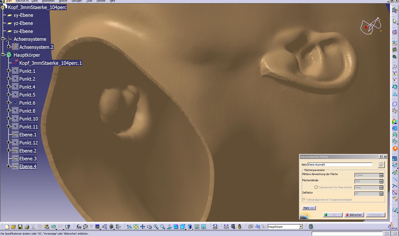

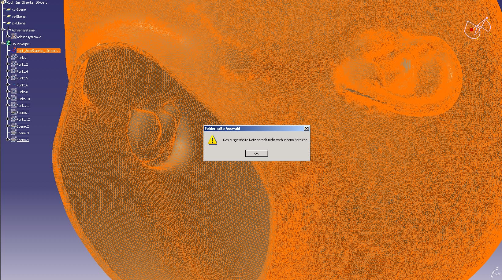

Hi, hab jetzt in der "Quick Surface Reconstruction"-Umgebung versucht, mit "automatische Fläche erzeugen" die notwendigen Oberflächen zu generieren, siehe Bild 1. Nach Auswahl des Netzes bekam ich folgende Fehlermeldung: "Das ausgewählte Netz enthält nicht verbundene Bereiche", siehe Bild 2. Ich frage mich nun, wo sollen diese Bereich denn liegen ? Für mich sieht das Netz geschlossen aus, auch wenn die Elementgröße schwankt. Ich muss dazu sadgen, dass das Netz nicht in Catia erzeug wurde, sondern direkt nach dem Scanvorgang von einer Software des Fraunhofer-Institutes. Es wurde aber mit der stl-datei ohne Mucken von Catia importiert. Wo ist das Problem ?

erstellt am: 22. Apr. 2010 15:55    Editieren oder löschen Sie diesen Beitrag!  <-- editieren / zitieren -->   Antwort mit Zitat in Fett Antwort mit kursivem Zitat    Unities abgeben: 1 Unity (wenig hilfreich, aber dennoch)2 Unities3 Unities4 Unities5 Unities6 Unities7 Unities8 Unities9 Unities10 Unities Nur für Sd.kfz182 10 Unities + Antwort hilfreich
Du hast irgendwo noch vereinzelte Dreiecke außerhalb des Kopfes liegen, vielleicht im Bereich der Ohren. Diese überschüssigen Dreiecke löscht du am besten mit remove-Pick mode-Triangle level.

erstellt am: 22. Apr. 2010 17:02    Editieren oder löschen Sie diesen Beitrag!  <-- editieren / zitieren -->   Antwort mit Zitat in Fett Antwort mit kursivem Zitat    Unities abgeben: 1 Unity (wenig hilfreich, aber dennoch)2 Unities3 Unities4 Unities5 Unities6 Unities7 Unities8 Unities9 Unities10 Unities
Also, das Netz besteht aus Abertausenden, wenn nicht Millonen winziger Dreiecke (kann man sich die Anzahl irgendwo anzeihgen lassen ?), ich habe keine Ahnung wo ich da zu suchen anfangen soll. Ich sehe auch keine offensichtlich außerhalb des Netzes liegenden Dreiecke. Die schattierte Visualisierung der Oberfläche zeigt auch keine Fehlstellen oder Problemzonen. Gibt es denn keinen Automatismus, der Problembereiche anzeigt ?

erstellt am: 22. Apr. 2010 17:57    Editieren oder löschen Sie diesen Beitrag!  <-- editieren / zitieren -->   Antwort mit Zitat in Fett Antwort mit kursivem Zitat    Unities abgeben: 1 Unity (wenig hilfreich, aber dennoch)2 Unities3 Unities4 Unities5 Unities6 Unities7 Unities8 Unities9 Unities10 Unities
Habe eben nochmal speziell den Ohrbereich durchsucht, soweit es mir mit Drehen und Wenden möglich war, konnte aber keine Dreiecke außerhalb des Kopfes erkennen...

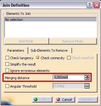

Servus,
ich hab es selber noch nicht probiert und kann deshalb auch komplett daneben liegen.
Kannst du dein Netz mit dem Befehl "Join" zusammenfügen? Durch die hellgrüne Umrandung würdest du dann deine offenen Stellen sehen. Wie im Bild angehängt kann man diesen Wert auf max. 0,1mm hochdrehen. Damit würde er alle Löcher die kleiner als 0,1 sind ausfüllen. Vielleicht funktioniert es ja.
