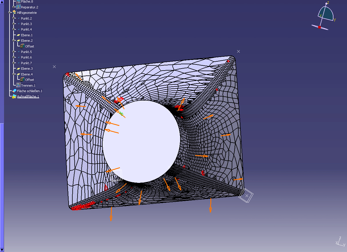

Von was genau hättest Du denn gerne ein Bild? Von den roten Stellen beim Offsetieren, meinen Schnitten oder dem Problem beim anschließenden "Healing"?
Falls Du Dir mal die Punktewolke ansehen willst, kannst Du Dir im DSE gerne die Punktewolke.txt aus meiner Frage importieren. Daran müsste man schon relativ gut erkennen, was ich mit den 4 "Kanten" meine. Das Rohrstück weitet sich auf und der Querschnitt ändert sich dabei von einem Kreis zu einem Rechteck. Dabei entstehen diese 4 runden "Kanten" an denen eine größere Krümmung vorliegt, als bei den großen Flächen dazwischen. Die starken Krümmungen verursachen schon beim Mesh und Surface ein kleines Durcheinander: Es scheinen sich Flächen verdreht zu haben. Das gibt beim Offset dann Probleme.
Ich habe über "Split Cloud" genau diese Problemkanten freigeschnitten und Netze + Oberflächen darüber gelegt. Freigeschnitten scheinen sich keine Flächen mehr zu verdrehen. Es bleibt das Problem mit dem Zusammenfügen der Flächen um ein Solid erzeugen zu können...

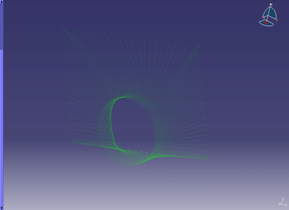

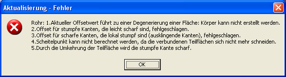

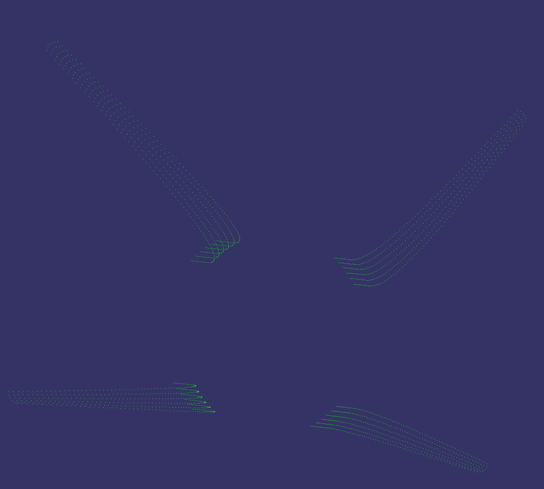

Da Bilder einfach mehr als 1000 Worte sagen, habe ich mal ein paar Aufnahmen von der Punktewolke gemacht:
1. Die komplette Punktewolke
2. Die abgetrennten "Kanten"
3. Die Problemzonen beim Erstellen des Offset
4. Die Fehlermeldung beim Erstellen des Offset
Ich hoffe jetzt wird mein Problem ein wenig verständlicher!
Viele Grüße, Markus
