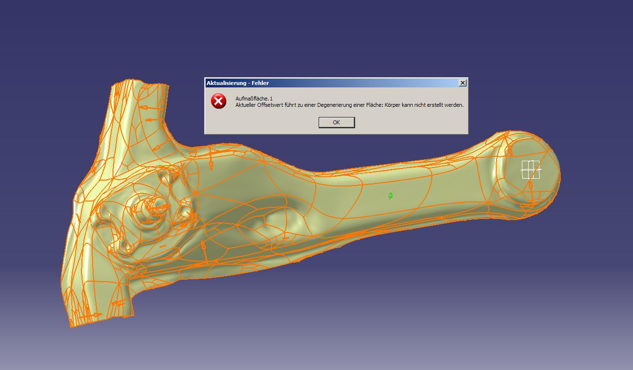

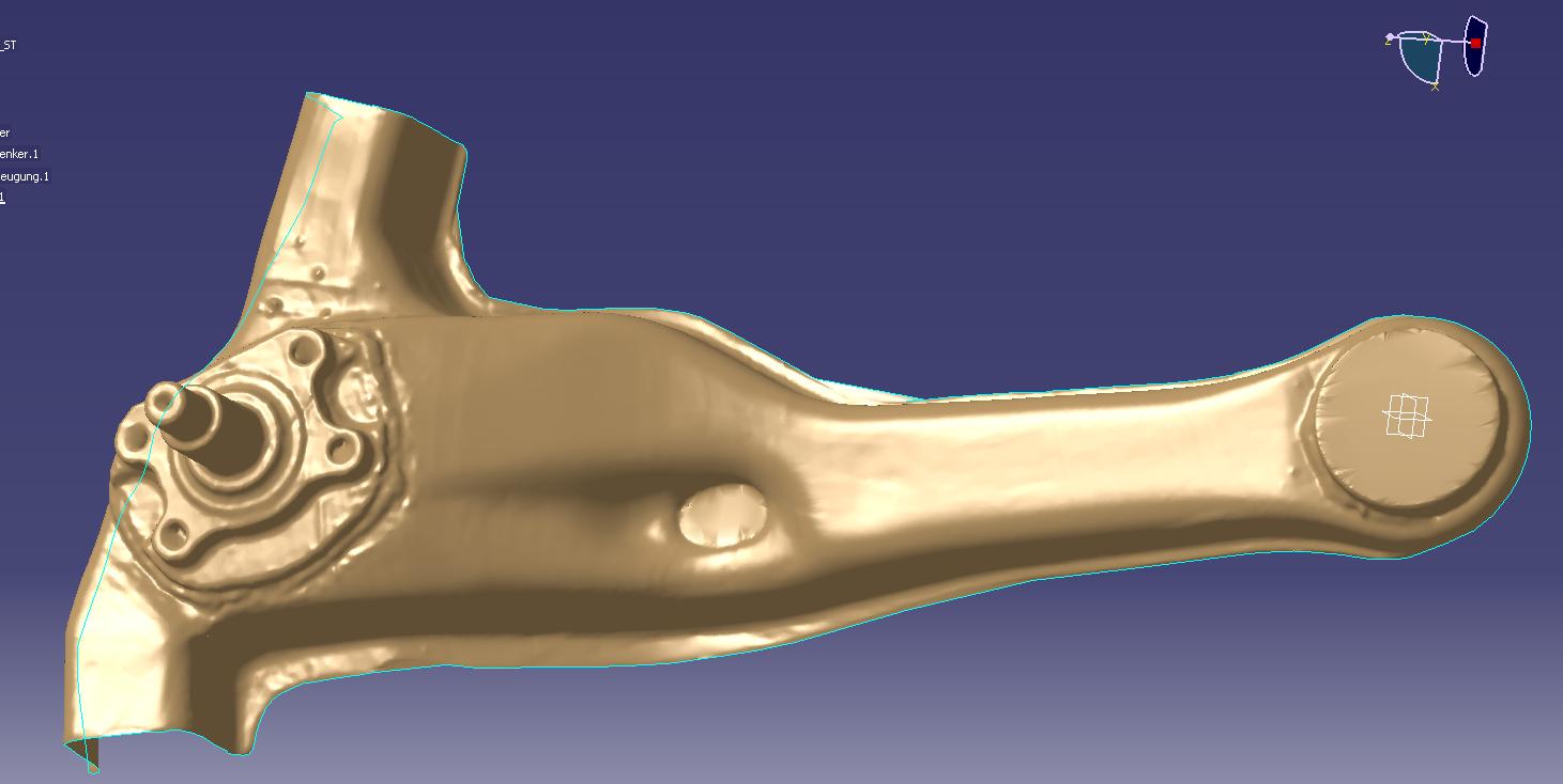

Hallo zusammen!
Für eine Studienarbeit habe ich mit einem 3D Scanner mehrere Fahrwerkteile eingescannt.
Über die STL Daten habe ich mit CATIA im "Digitized Shape Editor" Netze gelegt und im "Quick Surface Reconstruction" mit dem Befehl "Fläche erzeugen" automatisch Flächen über das Netz gelegt (siehe Bilder), welche für meine Bedürfnisse genau genug sind.
Nachdem ich diese Flächen verbunden habe wollte ich diese im "Part Design" zu einem Volumenkörper aufdicken, was jedoch einen Fehler hervorruft(siehe Bild). Ich vermute nun, dass die Krümmungsradien zu klein für eine Aufmaßfläche sind.
Gibt es in CATIA eine Funktion, die automatisch die Fläche glättet, also alle Krümmungsradien vergrössert? Oder ist die Vorgehensweise allgemein nicht gut? Das Teil muss nicht unbedingt eine Blechstärke haben, es kann auch "voll gefüllt" sein.
Vielen Dank im Voraus für eure Antworten!

Hi CAD-Erlerner,
nur mal ne Frage?: soll das ein Kunstobjekt auf einer Ausstellung werden?
mal im Ernst was willste so mit dem Teil anfangen?
Oder willst Du zeigen dass es so nicht geht?
Du solltest saubere Flächen drüber ziehen!
ansonsten probier mal ne Materialstärke von nem Hunderstel
oder eine Offsetfläche mit Abstellungen und dann schliessen.

Hallo fichl,
Danke für deine Antwort.
Ich möchte das Fahrwerk virtuell wieder zusamenbauen um Kollisionsuntersuchungen mit anderen Federbeinen durchzuführen.
Die Teile gehen nicht in die Fertigung, deswegen reicht die Näherung dieser Flächen.
Die Idee mit den Offsetflächen hatte ich auch schon aber das funktioniert nicht. Materialstärke von 0,01 funktioniert, die Teile sollen aber ungefähr 3mm stark werden.
Gruß, CAD-Erlerner

Hi again,
dann fällt mir auch net mehr viel ein...
vielleicht noch: einige grössere Flächen einzeln offsetieren
und dann irgendwie verbinden(zuschmieren  )
fichl

Hallo CAD Erlerner,
wenn ich mir das Bauteil so anschaue, frage ich mich ob du überhaupt eine Wanddicke (ich nehme an, nach innen) benötigst.
Du kannst doch genau so gut eine Untersuchung mit Flächen machen. Im Zweifelsfall müsstest Du alle Ergebnisse, die an die 3mm Wanddicke + Mindestabstand (?mm) heran kommen genauer untersuchen.
Die Flächen irgendwie weiter zu verarbeiten wäre mit Sicherheit eine Sisyphusarbeit.
Aber vielleicht hilft dir die Funktionalität Translationsvolumen (Swept Volume) in der Workbench DMU Fitting.

Danke für eure Tipps, hat mir geholfen!
