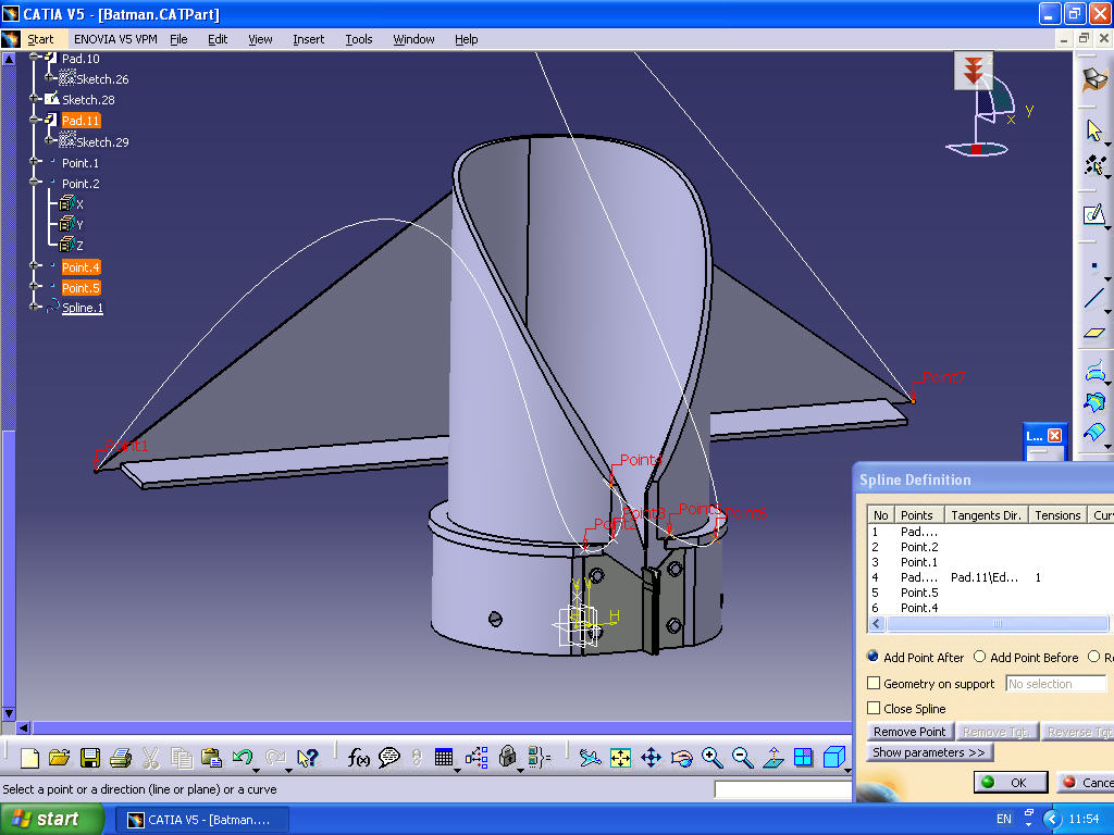

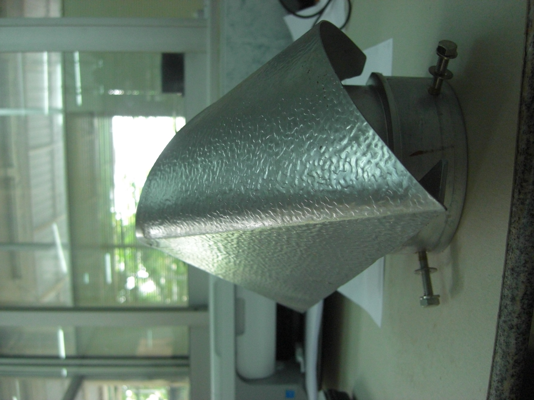

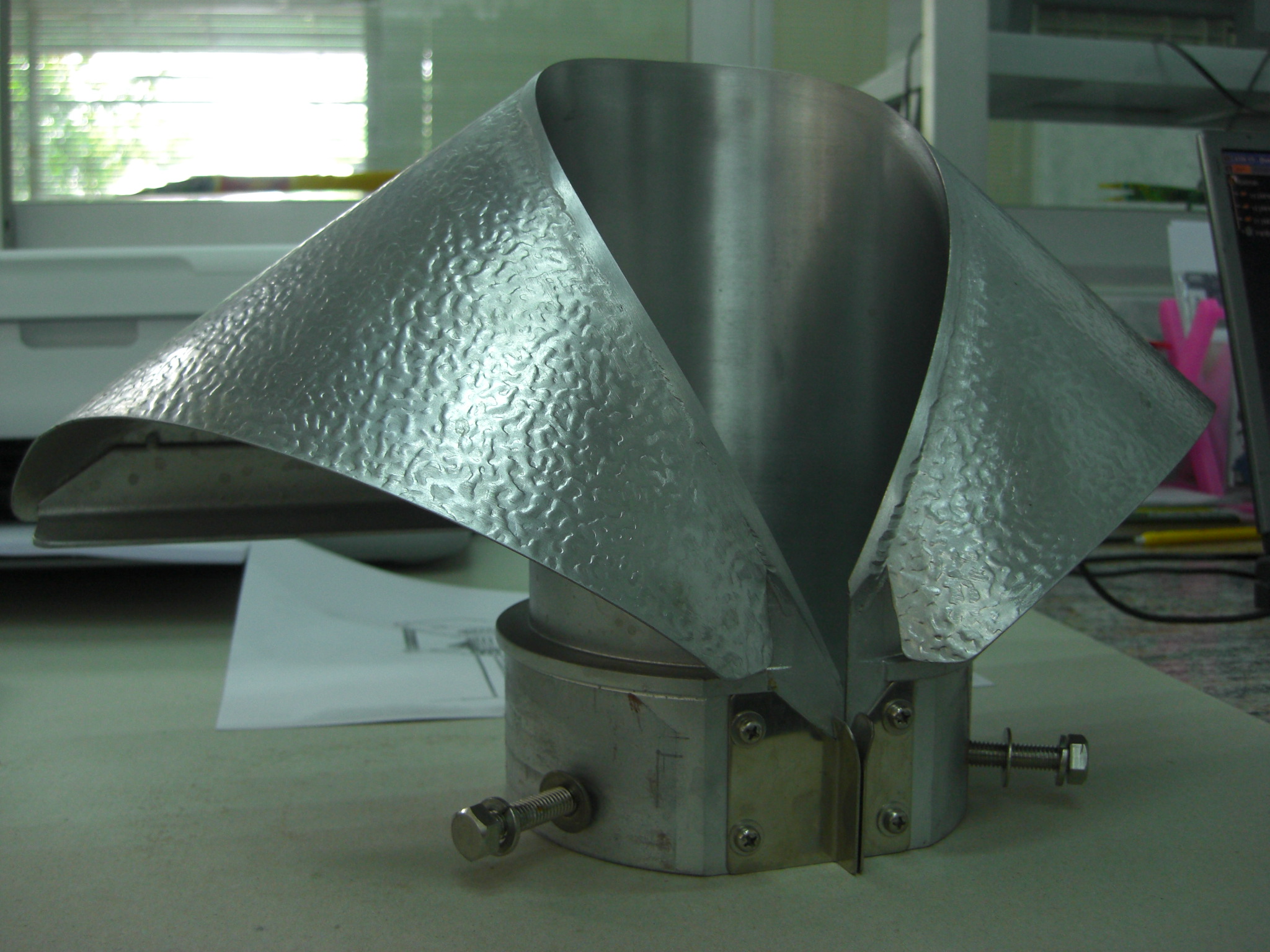

ich habe folgendes Problem:  Ich muss um einen Zylinder eine gewölbte Fläche konstruieren (siehe Bilder). Leider habe  ich in meinem Studium nur  Part und Assembly Design erlernt .
Ich habe schon einige Forumsbeiträge nach Hilfestellungen durchforstet und mit den Flächenfunktionen von Catia herumgespielt, die ich leider nicht richtig verstehe.
Welche Funktion brauche ich um dies „Flügel“ zu konstruieren? Kann mir  jemand dazu ein paar Tipps und die Vorgehensweise grob erläutern.  Ich steige bei den Flächenkonstruktionen nicht durch.
Zudem: Wie bekomme ich diese längliche Öffnung in den Zylinder.
Ich bin im Praktikum in Thailand und habe auch keine CATIA Literatur zur Verfügung. In dem Unternehmen kennt sich auch niemand mit CAD aus.
Ich hoffe, ihr könnt mir weiterhelfen.

Meine Konstruktion sieht momentan wie im Bild aus. Bisher habe ich versucht einen Spline zur Flächenberandung zu erstellen. Ich habe mir gedacht, ich lege einen Spline um die ganze Flächenkontur und erzeuge dann mit "Fill" die Fläche. Ist das eine sinnvolle Idee?
Leider Bekomme ich den Spline nicht in die richige Form. Muss ich die Kurven mit einer anderen Funktion erzeugen.
Der Spline sollte folgendermaßen aussehen: vom Dreieckeckpunkt aus nach vorne zu den 2 Stützpunkten, dann hoch um die Kontur der Öffnung zu den nächsten 2 Stützpunkten, dann wieder zurück zum Dreieck und über das Dreieck zurück zum Anfang.

komm als erstes mal von dem Gedanken weg das mit einer Spline zu machen. Betonung liegt auf EINER. Als nächstes werden Punkte als Punkte erzeugt und nicht einfach von einem Körper abgegriffen (Stichwort B-Rep Zugriff). Genauso wird eine Fläche nicht ausreichen Du wirst einen Flächenverbund bruchen den Du am Schluß verbindest. Was Du am aller dringendsten brauchst ist ne Schulung.
Gruß Marco

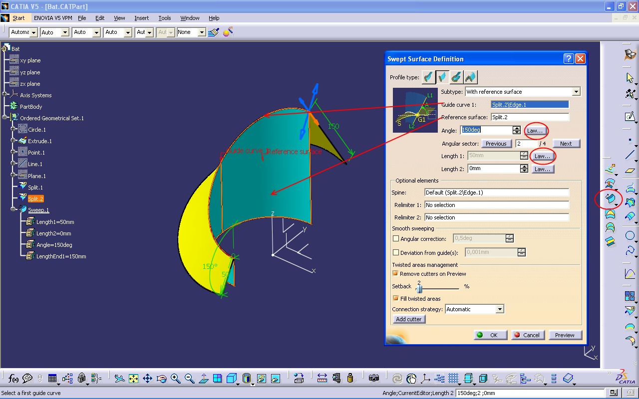

Ich hab eine Fläche erzeugt die schon relative variabel ist und deine Randbedingungen erfüllen sollte.
Tip 1: dein Modell ist symmetrisch. Konstruiere nur eine Hälfte das erspart dir lästige Mehrfachlösungen!
So die Fläche ist vom Typ Sweep #line# with reference sureface
Als Guidecurve nutze ich den oberen Rand des Zylinders und Referenz für den Winkel ist die Fläche des Zylinders.
Was du jetzt noch einstellen kannst ist bspw. der Verlauf dieses Winkels im LAW. Bei mir ist der zur Zeit konstant aber ich habe ein Gesetz für die Länge der Fläche genutzt da siehst du wie so etwas funktioniert.
Falls eine befriedigende Berandungskurve erzeugen konntest, gibt es auch die Funktion Sweep with two Limits diese baut sich dann zwischen diesen beiden Kurven auf.
Aber ich gebe zu, das diese Funktionen für einen Flächenanfänger nicht sonderlich leicht zu verstehen sind.
Und Finger weg von Fill das sollt man nur in äußersten Notfall nutzen und nicht einmal dann

interessanter Former.
Ansonsten,die sind nicht auf Zylindern, eher Helixen, dass die Folie rumkommt?
