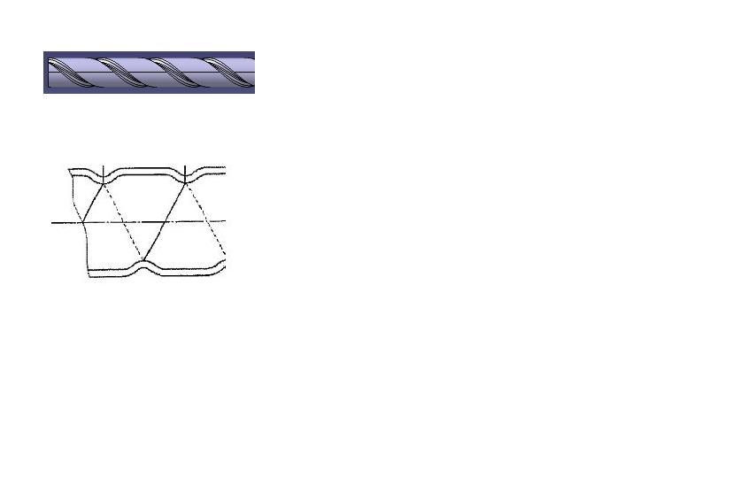

ich würde gerne ein gerilltes Rohr erstellen wie auf dem Bild zu sehen ist. Wäre super, wenn mir da jemand weiterhelfen könnte. Ich weiß nicht wie ich das anstellen soll...

- Zylinder mit Außendurchmesser des Rohres erstellen.
- Helix im GSD erstellen (siehe Forensuche)
- Profil für die Rille erzeugen
- Rille mit Helix und Kreisprofil erstellen
- Übergang zwischen Rohr und Helix verrunden
- Mit Schalenfunktion Rohr aushöhlen

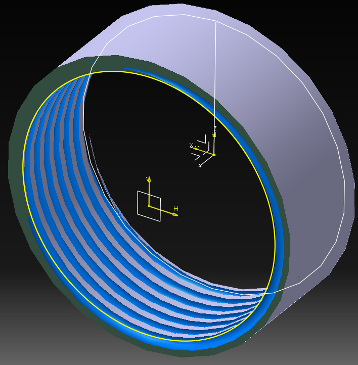

eine Frage habe ich dazu noch. Ich würde jetzt gerne in dieses Rohr über Assembly Design einen Körper einbringen der genau an der Rohrinnenfläche anliegt und das komplette Rohr ausfüllt.
Wie macht man denn das am besten?

Ein Part erstellen das genau den Innendurchmesser ausfüllt und im Assembly Design eine Coincidence zwischen den (eingeblendeten) Achsen der Zylinderflächen von Rohr und Einfügeteil erzeugen. Und natürlich noch weitere Bedingungen, um die Lage der Parts zueinander auf dieser Achse zu definieren (z.B. "Rohrbodenfläche" zu "Bodenendfläche Einfügeteil" ebenfalls Coincident setzen.

vielen Dank für die schnelle Antwort.
Die Bedingungen kann ich setzen. Mir gehts mehr darum einen Körper zu erzeugen, der innen genau an der Rille anliegt. Ich weiß nicht wie das funktionieren könnte...

Servus,
du erstellst dir ein Produkt, dass dein Rohr enthält. Danach fügst du dir noch ein leeres Part ein. In diesem leeren Part erstellt du eine Skizze und projizierst deine Rille. Danach erzeugst du einen Kreis der sich mittig vom Rohr befindet und an der Rille anliegt. Danach musst du deine Skizze nur mehr Extrudieren bzw. einen Block erstellen.

super, danke. aber wie projiziere ich die Rille genau?

Hast du das Product schon aufgebaut und das neue leere Part eingefügt um mal das ganze gebaut zu kriegen und dann ein paar Messungen/Projektionen durchzuführen? Du konstruierst doch dann schon im Kontext und siehst, wie groß der Durchmesser deines Einfügeteils sein muss.
Ich nehme an, dass du deine gezogene Rille auch als Sketch irgendwo erzeugt hast (da gibts vielleicht ja auch schon ein Maß gegen die Mittelachse. Diese Kontur könntest du auch gegen deine Mittelachse ausmessen und wüsstest dann über den benötigten Durchmesser Bescheid.

Servus,
nochmals zum Thema projizieren.
Mein Rohr entspricht jetzt nicht genau der Vorgabe. Die Projektion wird aber genau so erstellt.
Du erzeugst dir eine Ebene die im Rohr drinnen ist. Dort machst du eine Skizze und klickst die Fläche mit dem kleinsten Durchmesser an. Mit dem Befehl "Project 3D Element" (siehe Bild) wird ein Kreis bzw. ein kleines Teilstück von deiner Rille erzeugt.
Wenn du einen Kreis erhältst dann musst du nur mehr einen Block oder eine Rippe erstellen.
Wenn du jedoch ein kleines Teilstück erhältst dann erzeugst du einen Kreis und setzt diesen "Tangential" (mit Bedingung) zum Teilstück. Danach wieder einen Block oder Rippe erstellen.

also wenn du es einfach füllen willst würde ich einfach die innenfläche extrahieren die "deckel" mit fill zumachen, joinen und dann im part design mit close surface füllen...
dann kannst du z.b. auch ein offset deiner extrahierten fläche machen wenn du einen gewissen abstand haben möchtest...
natürlich alles in nem neuen part und dann im assembly dementsprechend zusammenführen
