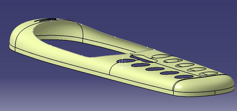

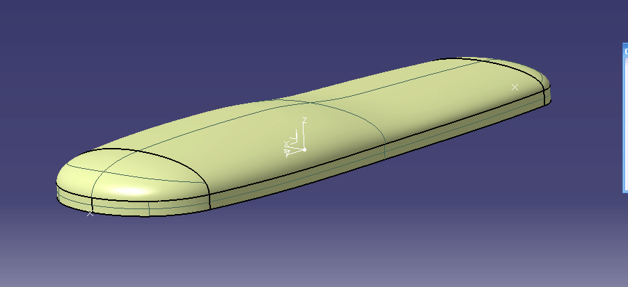

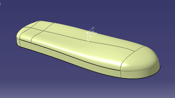

hallo
ich habe mir eine Handyschale erstellt mit GSD und möchte gerne nach zusammenfügen der Flächen ein Aufmaß setzen um es weiter zu bearbeiten.
Leider gibt es immer ein gemeckere beim setzen von dem aufmaß, weil keine tangentialität vorhanden ist.
beim zusammenfügen überprüfe ich ob tangentialität zwischen den einzelnen splines gegeben ist und es scheint so zu sein das alles i.O wäre.
leider passiert mir das immer bei verbindung von teilflächen bzw. übergangsflächen und ich kann es meist mit weniger aufmaß o.ä "lösen".
ich würde aber ganz gerne wissen warum es da immer ein problem gibt und wie ich es beim nächsten mal vermeiden kann.
vll hilft es ja zu verstehen was ich meine wenn ich ein bild reinsetze.

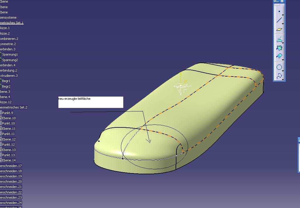

2.frage:
auf der oberschale habe ich durch projizieren eine skizze für das display erstellt.
leider habe ich es nicht geschaft im flächenmodus die geschlossene skizze aus der fläche herauszuschneiden
2. Bild
das heraustrennen habe ich im part modus durchgeführt durch materialschnitt als notlösung
[Diese Nachricht wurde von Nolimitz am 16. Apr. 2009 editiert.]

Zum "Stanzen" des Loches:
- Skizze erstellen
- Skizze auf Fläche projizieren
- Fläche an der projizierten Skizze trennen
oder
- Skizze erstellen
- Skizze "extrudieren" (im GSD)
- Schalen an der Translationsfläche trennen

Zur ersten Frage:
Welche Flächenart hast du denn genommen? Wenn Du die übergänge der Splines zu den nachbarsplines auch Tangentenstetig gesetzt hast, heißt das nicht, dass auch die Fläche dazwischen ebenfalls überall tangentenstegig zur nachbarfläche ist. Sie ist es dann nur bei den geprüften Begrenzungskurven. Du musst bei der Erstellung der Fläche ebenfalls für die Fläche selbst eine Tangentenstetigkeit mitgeben. Ob und wie das geht ist aber vo Flächentyp abhängig.
gruß, Tom

stanzen hatte ich mit der ersten methode schon versucht leider misslungen
da kam dann dieser fehler : Trenn- oder Trimmoperator: Warnung: Einige Zellen weisen einen Tangentenkontakt auf und können nicht positioniert werden. Die Option 'Beibehalten/Entfernen' verwenden oder den Kontakt der Eingabekörper ändern.
verstehe ich nicht...
2. methode
gute idee mit der extrusion aber was meinst du mit
"an der translationsfläche trennen"?
sorry anscheinend steh ich heute irgendwie auf dem schlauch

ich habe mal die suche bemüht.
da hatte jemand mit nem sattel beispiel ähnliche probleme.
natürlich hast du recht jetz ist mir das auch klar geworden das es nur für die verbindungspunkte gilt für die tangentenstetigkeit
wie meinst du mit welcher flächenart?
wie krieg ich das hin mit der stetigkeit zwischen den flächen?
gruss nolimitz

naja, du hast ja viele Möglichkeiten, Flächen zu bauen. Das könnte eine "Blend-" eine "Fill-" eine "Multisection-" Fläche sein... wie ist denn Deine gebaut? oder lade das ding mal hoch, wenn du magst

kannst Du von deinem Flächenverband im GSD ein Offset mit der gewünschten Dicke erzeugen? Es kann sein, dass die kleinste Krümmung deiner Fläche, kleiner ist als dein Offset für das Aufmass. Desweiteren würde ich einmal die Schattierungseinstellungen auf half visible smooth edges einstellen, damit Du direkt nach dem Erzeugen eines Join (Flächenverband) siehst, ob Du eine Tangentenunstetigkeit drin hast oder nicht (bei Tangentenstetigkeit sind die Boundarys gedimmt und bei Unstetigkeiten sind sie Schwarz).
Problematisch für ein Offset, sind oftmals die Dreiecksflächen, oder Flächen, die aus 3 Boundarys erzeugt sind. Desweitern musst Du die Tangentenstetigkeit bei der Flächenerzeugung mitgeben.

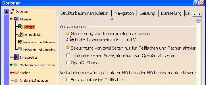

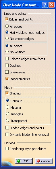

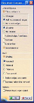

ich weis, die Frage passt nicht zum Thema: Wie kannst Du bei Deinem View Mode "Isoparametrics" anwählen? Bei mir ist das gesperrt....

@Harald:
Du musst vorher in den Optionen zu Einen die Möglichkeit, zum Anderen die Anzahl der Isoparameterlinien anschalten! Siehe Bild.
gruß, Tom

Hallo Harald,
wie schon gesagt, Du musst die Isoparameter und die Anzahl in den Optionen einschalten.
Es kann aber bei verschiedenen Modellen schonmal vorkommen, dass dir CATIA beim laden des Modells mit Click OK to terminate abschmiert. Dann musst Du die Isoparameter auf 0 stellen und dann kannst Du wieder laden.

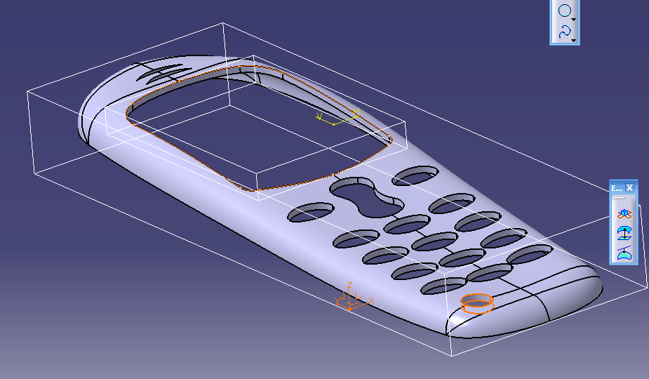

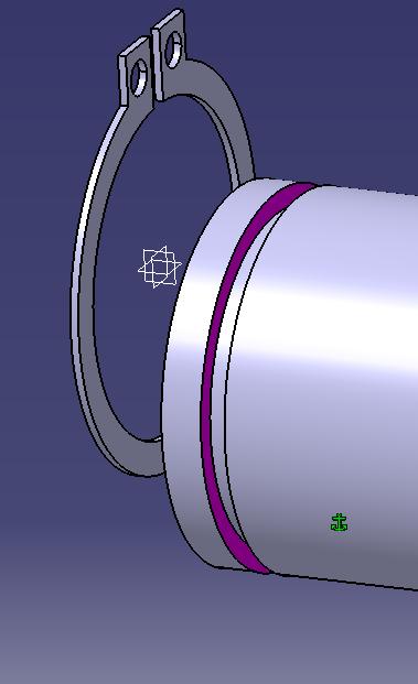

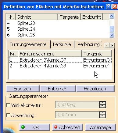

Hallo Nolimitz.
ALSO:
Hab dein Modell bekommen und laden können.
Ich habs hinbekommen.

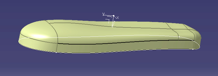

Arbeite bitte sauberer. Gerade im Flächendesign solltest du mit Farben, unterschiedlichen geometrischen Sets und umbenannten Flächen Arbeiten.
Die Flächen in deinem Geoset2 sollten alle parallel sein, nicht normal zur Kurve!
Baue nur eine Hälfte der Schale! an den Nahtstellen erzeuge dir Tangentialitäten in die Hilfsfläche in der Spiegelebene. Vorne und Hinten kannst du mit einer FILL-Fläche arbeiten. erzeuge dir aber auch bei denen eine Tangentialität in die Nachbarflächen!!
Ich hab mal drei bilder angehängt, die dir tips geben sollten.
Mein Konstruktionsbaum ist übrigens nur halb so lang wie deiner!!
Reihenfolge der Flächen:
1.Zuerst die (halbe) untere Extrusion.
2.Die Hilfsextrusion in der Spiegelebene
3.Die Multisectionfläche mit Tangentialitäten in die ersten beiden Flächen
4.Die FILL-Flächen am Anfang und Ende mit Tangentialitäten in die anderen
5.Verbinden aller Flächen
6.Das ganze Gelump spiegeln und verbinden
7.EINE Aufmassfläche
gruß, Tom
