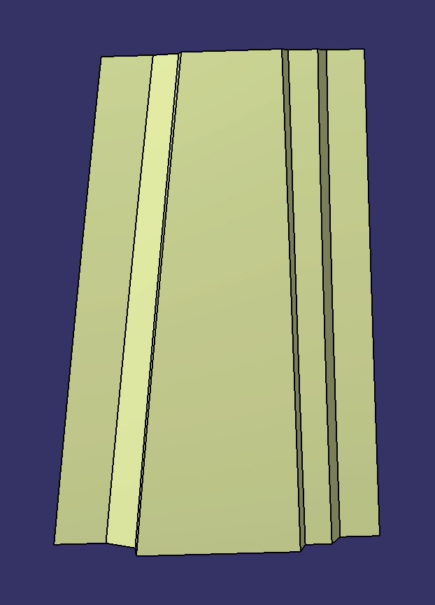

Hi Leute, ich tauche gerade im Eigenstudium in die Tiefen der Flächenmodelierung ein.( also Vorsicht dumme Fragen erwarten euch^^).
Ich habe euch mal das Teil um das es geht hochgeladen.Ich habe aus dem Originalpart mir die Punkte übernommen und diese mit Linien bzw. Splines verbunden. Dann habe ich die äußeren Konturen einzeln mit "VERBINDUNG" verbunden. Jetzt wollte ich die restlichen Linien (als Führungslinien) mit dem Tool Mehfachschnitte.. (im englischen heißt das glaube ich Sweep oder Loft)miteinander verbinden. GEHT ABER NET.... Was mache ich falsch....???
Die andere Idee war,das Teil so wie es jetzt ist in einzelne Flächen aufzuteilen und diese dann miteinander zu verschneiden bzw. zu verbinden...würde das eventuell gehen?
Thx für eure Antworten

Du arbeitest schlampig. Die Schnitte, die du verbindest, sollten schon eben sein.
Ja.
@ CEROG 1. Ich habe gesagt das ich im Selbststudium mit der Flächenmodelierung angefangen habe.
        2. Das Originalteil ist genauso schief habe mir ja nur die Koordinaten der Punkte übertragen (aus dem Original)

Ja is ja gut und schön aber anstatt zu sagen wie schlampig ich arbeite könnte mir "der Chefkonstrukteur" eventuell sagen wie ich zu diesem Teil komme. Das Bild ist ja gut und schön nur nützt es mir nix.(weil ich auch schon weis wie dat Dingelchen aussehen soll)Die Methodik ist für mich wichtig, weiste wie?

Den Hinweis, dass du ebene Schnitte benötigst hast du ja schon bekommen.
Deine Splines musst du entsprechend verlängern. In der Online-Doku ist beschrieben, wie das geht. Noch ein Tipp dazu: verlängere sie punktstetig.
