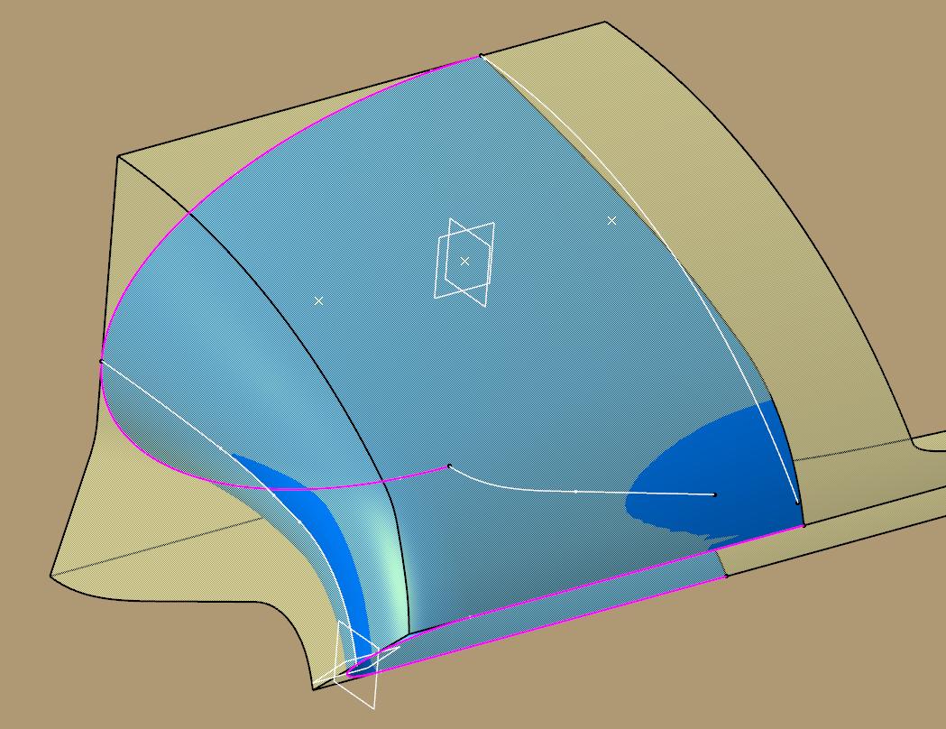

Hallo Forumianer,
ich habe folgendes Problem, für das ich keine Lösung kenne. Ich hoffe mir kann geholfen werden.
Ich habe zwei unterschiedliche Profile und eine Führungskurve, aus denen ich mit Hilfe eines Mehrfachschnittes eine Fläche erzeugen möchte. Die so erzeugte Fläche sollte aber nicht die Flächen, die die Profile umgeben überschreiten. Die umgebenden Flächen sind praktisch die äußere Begrenzung.
Das angefügte Bild sollte das Verstehen erleichtern.
Ist die Erläuterung verständlich? Gibt es hierfür einen Lösungsansatz?
Ich bedanke mich schonmal für alle Anregungen.

Hi Cad-aktiv.
von hier siehts so aus, als ob zumindest die obere weisse führungskurve nicht genutzt wird!?
Lade doch mal das modell hoch... Manchmal ist auch eine Trennung in Oben und Unten sinnvoll. Versuchs mal mit Tangentialitäten Vorne und Hinten, Oben und Unten. Modifiziere den Spine. Erzeuge eventuell weitere Schnitte...
gruß, Tom

Hallo Tom,
deine Vorschläge (Tangetialität, zusätzliche Führungskurve...) bedeuten, dass ich den Spielraum für den Mehrfachschnitt einschränke. Kann sein, dass ich dadurch zum gewünschten Ergebnis komme. Ich werde dies auch mal ausprobieren. Allerdings wäre mir eine Möglichkeit, Begrenzungsflächen seperat anzugeben, lieber. Obwohl ich selber nicht ganz sicher bin, ob Catia damit noch in der Lage wäre sinnvolle Lösungen zu berechnen.
Das Modell kann ich leider nicht hochladen.
