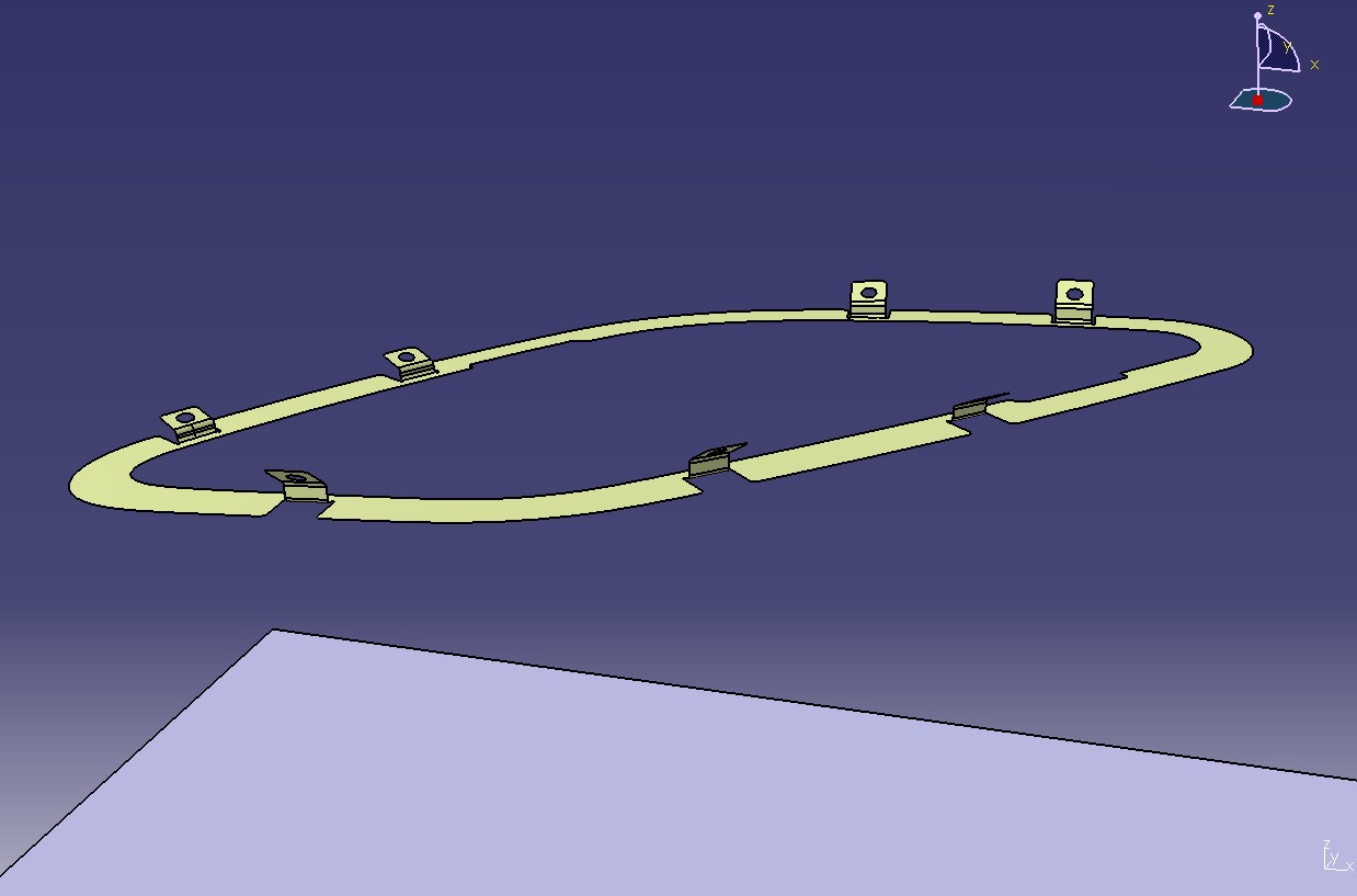

ich möchte eine Fläche abwickeln, da es in GSMD nicht geht, da die Grundfläche gewölbt ist.
1. wie kann man ein Offset von dieser Fläche erzeugen, damit ich auf die 1/3 Fase komme
2. kann ich die Fläche auf eine eben projezieren?
3. ist dies für Blechteile eine "richtige Abwicklung", mit der man arbeiten kann?
Ihr könnt mich auch gerne auf einen Link verweisen, da ich leider nichts passendes gefunden habe unter der Suche.

Also die Frage mit dem Offset habe ich mir denke ich schon selber beantwortet.
Ich habe diese mit der Offset-Fläche erzeugt.

Hallo Benny,
ich habe da einen Link für Dich, hat mir auch geholfen, meine Fläche abzuwickeln...
hier
Eine Projektion auf eine Ebene bringt dir die Blechkontur nicht in der wahren Länge.
gruss,
