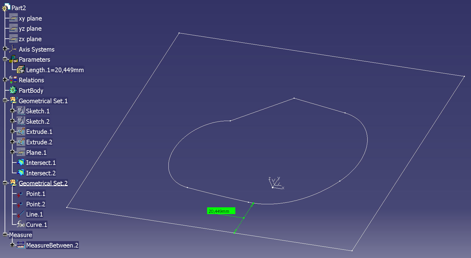

benötige die Hilfe um eine Linie zu erstellen, die die Minimum Distance zwischen zwei Sketches beschreibt. Da ich diese Linie für eine PowerCopy benötige, darf diese Linie nicht von einem Measurement Feature abhängig sein.
Gibt es eine Möglichkeit diese Linie bzw. Punkte zu erzeugen?

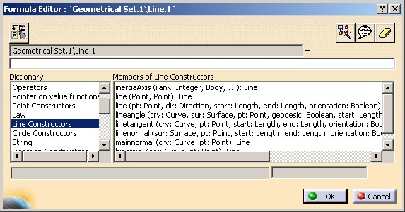

Hallo Wolfgang,
Du kannst einen Parameter Typ Linie erstellen und ihm eine Formel geben. Damit umgehst Du das Messen. Es gibt da einige Möglichkeiten, Punkte oder Linien über Formel zu definieren. Die kann man auch ineinander verschachteln. Ich hab jetzt aus dem Stand nicht die passende Formel parat, aber vielleicht schaust Du Dir die Möglichkeiten im Formeleditor an.
Erst einen Parameter erstellen, und diesem dann per formel definieren. Es gibt übrigens auch Messmöglichkeiten im Formeleditor unter "Messungen" oder measures.

Hallo Wolfgang.
für die Linie direkt habe ich keine Idee, aber es gibt eine Möglichkeit, den Abstand zwischen zwei Elementen ohne Messung zu erfassen. Du kannst einen Parameter vom Typ Länge erstellen und dort als Formel "distance ('Sketch.1' , 'Sketch.2')" eingeben. Danach kannst du dann den Parameter und die Formel in die PowerCopy aufnehmen.

Hallo Mörchen und auch an djebk,
erstmal vielen Dank für Eure prompte Antworten.
Hatte dieses aber schon ausprobiert.
Ich habe einen Check, der mir die Distanz überprüfen soll. Sobald diese unterschritten wird soll eine rote Kugel die Problemstelle visualisieren. Diese Kugel hängt an dem Punkt, den ich nicht kreieren kann, da Extremums immer abhängig sind von Richtungen.
Ich bräuchte quasi ein Extremum das abhängig ist von zwei Curven.
Vielleicht hat ja jemand noch eine Idee!!
Wolfgang
