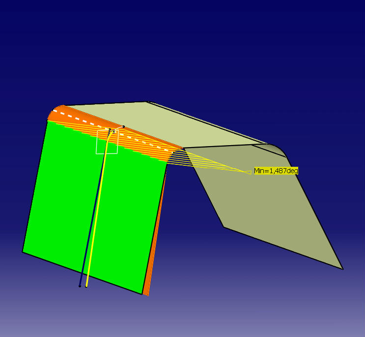

in CATIA V5 gibt es diverse Funktion zur Überbiegung von Flächen. Darunter die "Wrap Surface" Funktion. Hat sich schon mal jemand genauer mit der Funktion beschäftigt und kann mir evtl. weiterhelfen?

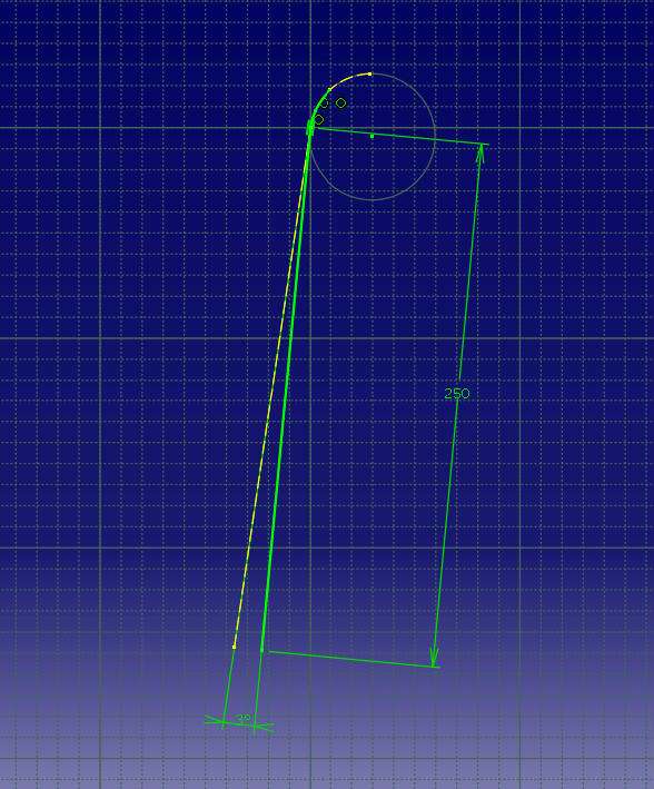

Als Beispiel habe ich eine EINFACHE Extrudefläche aufgebaut und möchte diese um 3° überbiegen. Zusätzlich sollen die Flächen tangential übergehen. Um das zu erreichen werden Referenz- und Zielfläche so gestaltet, dass diese im Anschlussbereich von einander abhängig sind. Das habe ich über Profilskizzen (s.Bild) umgesetzt die ich über Curve Smooth krümmungsstetig geglättet habe um einzellige Flächen zu erhalten. Die Referenz- und Zielfläche habe ich als Sweep-Fläche aufgebaut. Das Problem ist dass das Ergebnis NICHT tangentenstetig an die Anschlussfläche anschließt (s. Bild).

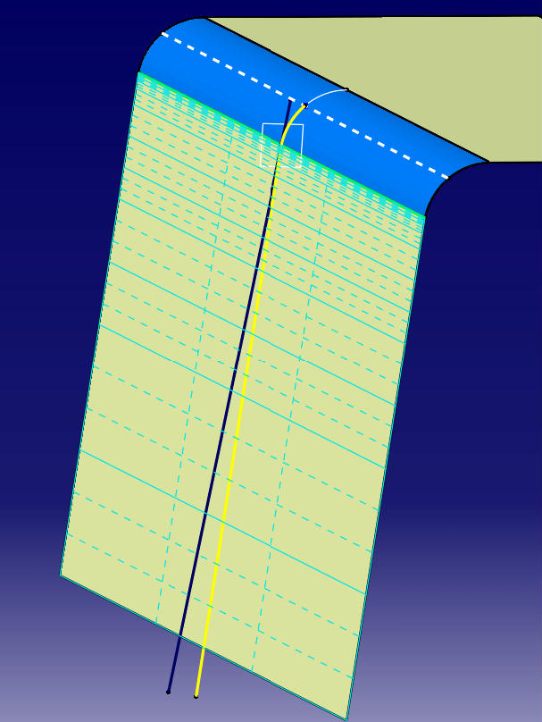

Ein weiteres Problem ist die sehr hohe Segmentdichte der Wrap Surface im Anschlussbereich (s. Bild). Dabei besteht die zu verformende Fläche aus einem einzigen Patch, da Regelgeometrie.
Das ist wie bereits beschrieben ein sehr einfaches Beispiel. Der tangentenstetige Übergang soll später auf komplexe Flächenverbände mit unterschiedlichen Radien, Spine und Führungskurven anwendbar sein. Daher möchte ich nachträgliche Verrundungen vermeiden.
Hat jemand eine Idee wie man den Übergang tangential hinbekommt?

habe kein V5 gerade vor mir;-)
Aber im 2 Reiter kannst du eine Linie definieren (Ebene mit deinem Flächenverbund = Schnittlinie)
und dort kannst du kann bestimmen, ob der Übergang Punkt Tangenten oder Krümmingsstetig sein soll.
und diese Funktion kann man als letzte Operation machen, wenn alle Sicken, Radien, Beschnitte drinnen sind.
IMHOIn my humble oppinion (Meiner Meinung nach) gibt auch die F1 Taste eine anschauliche Erklärung dazu ab.
Nachtrag: Zur Überbiegung reicht eine Punkt zu Punkt Definition.
