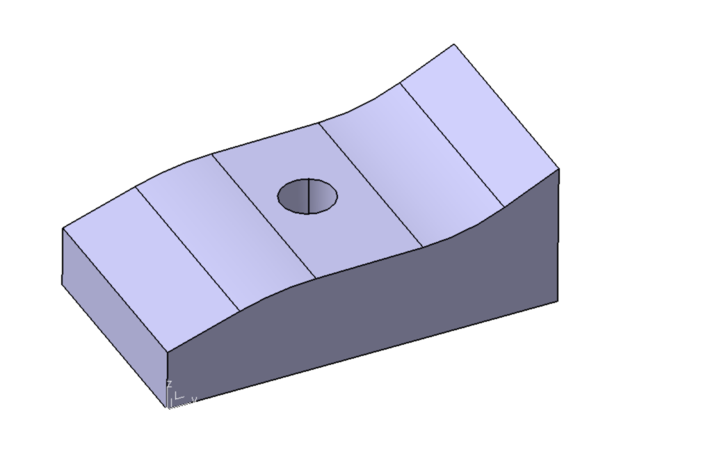

Guten Abend zusammen,
bestimmt gibt es jemand unter Euch der diese Frage lösen kann.
Will von einem Solid eine Fläche ableiten. Das Solid wird von einer Bohrung durchdringt.
Wie bekomme ich nun eine geschlossene Fläche ohne Bohrung?
Grüße Mac

Veruch es mal so: Fläche Ableiten (mit Tangentenstetigkeit) -> das Loch mit einer Füllfläche (im GSD) schließen (als Kurve die Kante der Bohrung, als Stützelement die abgeleitete Fläche) -> Füllfläche und Ableitung verbinden (mit Vereinfachung der Fläche)

Hallo Bernd,
gibt es keine Möglichkeit ohne Nachbearbeitung?
Wenn zb. in der Fläche mehrere Bohrung vorhanden wären, müßte ich dann
jede Bohrung nachbearbeiten.

das kommt ganz darauf an wie dein Solid aufgebaut ist.
EinE Option zeigt dir der Bernd auf.
Wenn die Bohrung als boolsche Operation dazu addiert/subtrahiert wurde, mache die Ableitung vom Davorzustand
Alternativ kann man das Loch aufdicken, Flächen entfernen oder wieder ein positives Loch dazukonstruieren... etc. etc ;-)
Da gibt es so viele Möglichkeiten

Hallo CEROG,
beim Erstellen eines Cubing Modells müssen alle Aussenflächen abgeleitet werden, zb. Kotflügel.
Daraus wird nun ein Solid erstellt mit einer Dicke von 20mm.
Um nicht jede Bohrung oder Öffnung nachzuarbeiten wollte ich eine Surface ohne Löcher ableiten.
Wie gehe ich vor?
Gruss Mac

Hallo Macnewly,
ein Cubing von einer Muschel?
Bei mehreren Löchern kannst du eins machen:
- Äussere Umrandung mit der Einstellung "DAtum Feature ableiten. Damit hast du eine isolierte Randkurve.
- Mit Untrim die Fläche schließen.
- Mit Split die äußere Begrenzung wieder herstellen.
