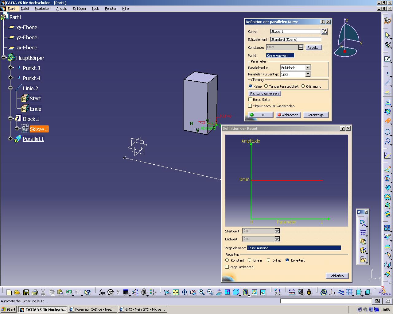

ich möchte eine Düsenkontur erstellen und diese soll einer mathematischen Formel folgen:
Bsp:
y = - 0,005 * x^3 - 0,05 * x^2 - 0,8 * x - 3
Ich habe in diesem Forum eine Anleitung gefunden und folgendes gemacht:
Catia v5.17
- Generative Shape Design
- Aufrufen fog Regeleditor
- 2 Neue Parameter -> umbenennen in x und y
- Editor:
y = - 0,005 * x**3 - 0,05 * x**2 - 0,8 * x - 3
- pralelle Kurve erstellen -> Linie und Stützelement markieren -> Regel Button
- Regeltyp Erweitert
Hier kann ich keine Regel auswählen und komme nicht weiter.
Fragen:
Wo kann ich "fog Regel" verwalten?
Wenn ich den Regel Editor öffne erstellt es mir jeweils eine neue Regel.
Warum fügt sich die Regel nicht im Strukturbaum mit ein?
Würde mich sehr über hilfe freuen, da sich an dem Problem jetzt schon viele die Zähne ausgebissen haben.
grüße Roman

Hallo Roman,
das liegt daran, dass deine Beziehungen im Baum nicht eingeblendet sind. Da musst du mal die Optionen durchforsten:
Tools / Optionen /Infrastruktur / Teileinfrastruktur / Register Anzeige: Im Strukturbaum anzeigen:
hier am besten alles aktivieren. Danach sollte, wenn Du eine regel erzeugt hast, ein neuer Knoten "Beziehungen" im Baum erscheinen. Darunter findest Du die Regel und kannst auf sie im ParallelKurvenfenster hinweisen.

Von mir als Dank eine kurze Erklärung zum Vorgehen:
Einbinden einer Funktion in Catia:
1. Einblenden wie oben beschrieben.
2. Mit "fog" Regel definieren:
- Reelle Zahlen erstellen und ggf in x und y umbenennen
- Formel umschreiben: f(x)=0,5*x^3 + 2*x^2 + 20x + 15 in y = 0.5*x**3+2*x**2+30*x+15
- Kommas mag er nicht! Hochzahlen mit **  Wurzeln mit **1/
3. Gerade von der die Formel abhängen soll zeichnen
4. Formel entsprechend anpassen - x ersetzen durch:
    x = "Länge der Geraden" * x - Startwert der Fuktion
  Bei x Werten von -50 bis -30:
    x = (20*x-50)
=>  y = 0.5*(20*x-50)**3+2*(20*x-50)**2+30*(20*x-50)+15
4. Paralelle Kurve in Generative Shape Design->Regel->Erweitert->Im Baum die gewünschte Regel
