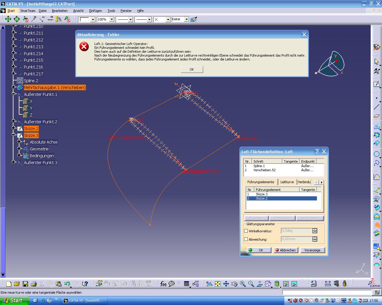

Versuche gerade einen Flügel für ein Modellflugzeug zu konstruieren. Benutze für das Flügelprofil das PointImport Makro. Im Flügel sind 3 Profile enthalten und ich würde gerne für jedes Profil eine Ebene einfügen. Ich kann aber nach dem Import aus dem Excel leider nicht viel mit dem Profil anfangen. Den Rumpf zu dem Flieger habe ich auch mit Ebenen und Skizzen gemacht. Kann mir jemand kurz erklären wie mann so einen Flügel konstruiert ??? Die Geometrie des Flügels sollte wie ein F3b-Flügel aussehen.
Ich hoffe mir kann jemand helfen.
Danke, Peter

habe gestern Abend noch ein bißchen geübt. Das mit den Profilen positionieren ist mir jetz klar. Habe es mit 2 Profilen probiert. Dann habe ich im Skizzierer den "Flügelumriss" gezeichnet. Für die Nasenleiste eine Skizze und für die Endleiste eine. Habe sie zu einem Randbogen a la F3B zusammengeführt. Doch wenn ich im GSD mit der Funktion "Loft" die beiden Skizzen als Führungselemente angebe, dass ich einen schönen Randbogen erhalte, erhalte ich immer eine Fehlermeldung. Habe mir sämtliche Beiträge im Forum angesehen.
Bei mir wills einfach nicht klappen
schöne Grüße
Peter
bgrittmann
Beiträge: 12206
CATIA V5R19
erstellt am: 16. Apr. 2008 09:08    Editieren oder löschen Sie diesen Beitrag!  <-- editieren / zitieren -->   Antwort mit Zitat in Fett Antwort mit kursivem Zitat    Unities abgeben: 1 Unity (wenig hilfreich, aber dennoch)2 Unities3 Unities4 Unities5 Unities6 Unities7 Unities8 Unities9 Unities10 Unities Nur für sunhill81 10 Unities + Antwort hilfreich
Wie lautet die Fehlermeldung?
Hast du mal ein Screenshot davon?

erstellt am: 16. Apr. 2008 18:19    Editieren oder löschen Sie diesen Beitrag!  <-- editieren / zitieren -->   Antwort mit Zitat in Fett Antwort mit kursivem Zitat    Unities abgeben: 1 Unity (wenig hilfreich, aber dennoch)2 Unities3 Unities4 Unities5 Unities6 Unities7 Unities8 Unities9 Unities10 Unities
habe jetzt einen screenshot.
gruß, peter

Servus Peter
Mögliche Ursachen:
- Schneiden deine Führungskurven beide Profile? (Fehlermeldung)
- Problem mit den schneidenden Führungslinien:
  - ggf im Reiter "Neubegrenzung" den Schalter "Neu begrenzt auf Endbereich" aktivieren
  - Versuch mal die Führungslinien etwas zu kürzen (so dass sie sich nicht mehr schneiden). Den Auslauf muss du dann eben anderst modellieren (Laufen Flügel wirklich bis aus Null aus?)

hallo bernd,
so wie ich es beurteilen kann, schneiden die führungskurven die beiden profile. gibt es da vielleicht eine funktion wo ich das überprüfen kann ? die zwei anderen optionen die du mir vorgeschlagen hast werde ich ausprobieren.
besten dank
gruß, peter

Du kannst den Abstand zwischen Führungskurve und Profil messen, dann sieht du ob sie sich schneiden.

Hallo Peter,
irgendeine Führungskurven schneidet ganz sicher nicht die Schnitte, sonst käme die Fehlermeldung nicht. Zum Prüfen könntest Du die Führungskurven jeweils mit den Schnitten verschneiden. Wenn dann mehr Punkt rauskommen, als erwartet, weißt du wo der Fehler liegt.
Zuerst würde ich mal ohne Führungskurve die Fläche erzeugen. Dann erstmal eine reintun und schauen, ob es geht. So grenzt Du schon den Fehler etwas ein.
Vermutlich musst Du Dir bei dieser Geometrie auch noch Gedanken über die Leitkurve machen. Vielleicht solltest Du zur Spitze hin noch einen zusätzlichen Schnitt machen.

hallo mörchen,
hab das schon probiert. die endleiste kann ich problemlos mit den profilen verschneiden, aber bei der nasenleiste kommt immer eine fehlermeldung "Operation nicht möglich" oder so.
gruß, peter

Hallo Peter,
das kann ja nur bedeuten, dass die Nasenleiste keine Berührung mit den Schnitten hat. Also entweder die Nasenleiste neu zeichnen oder aber die Schnitte so ändern, dass sie mit der Nasenleiste kongruent auch kongruent sind.
