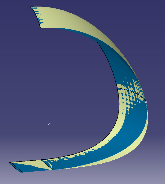

So habe ich mir die alten Drahtgeometrien in ein neues Part geladen und fleißig geglättet. So weit klappt das alles ganz gut. Probleme bereitet mir ein Übergang (siehe Bild). Auch wenn ich alle Parameter (Kurven, Stützelemente, Spannungen) genauso setze wie im Ursprungsteil, erhalte ich eine Fläche die in weiten Bereichen stark vom Original abweicht. Die genannten Parameter unterscheiden sich nur minimal, so dass ich dies als Grund ausschliessen kann.

Selbst wenn ich im Freestyle die Fläche ändere, erscheint im Strukturbaum eine neue Fläche.
Im Gesamtteil sind alle Flächen miteinander verbunden, auch dort taucht nur dieser Übergang auf. Wäre die Fläche aber mit einer Option geglättet worden, würde hier ja eine neue Fläche drinstehen.

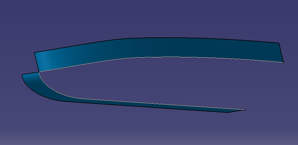

Als Ergänzung hab ich mal noch einen Screenshot angehängt. Die blaue Fläche ist die Alte. Als Stützelemente dienen für den oberen Übergang zwei extrudierte Flächen, die in Ur- und Neumodell exakt übereinstimmen. Der untere Übergang besitzt den oberen als Stützelement und ebenfalls ein extrudierte Fläche (s.Bild)

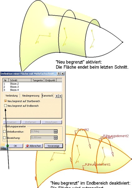

Wenn Du die Fläche mit Mehrfachschnitten verwendest, kannst Du 2 Führungskurven bauen, die in dem Punkt zusammenlaufen. Dann kann man im Register "Begrenzung" "Neu begrenzt auf Endbereich" deaktivieren und schon folgt die Fläche den Führungskurven bis zum Ende.

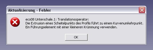

Vielen Dank Mörchen für den Tipp. Leider erhalte ich bei der Neudefinition der Begrenzung die angehängte Fehlermeldung.
Leider bin ich eher im NC-Manufacturing zu hause und kenne nur die nötigsten Flächentools. Vielleicht hast Du ja noch einen guten Tipp für mich.

ohne die Fläche und die Eingaben wirklich zu kennen, ist es schwierig, eine Aussage zu machen. Ich könnte mir vorstellen, dass Du eine andere Leitkurve (Spine) benötigst, als die, die CATIA nimmt. Ist der Querschnitt des flächenerzeugenden Profils im Verhältnis zur Krümmung des Spines zu groß, würden verdrehte Flächen entstehen („Falten“ .
Versuche mal eine Kurve (evtl. auch Linie), die senkrecht zu Deinen Schnitten (sections) läuft.
Eine Möglichkeit, eine Leitkurve zu erzeugen, ist die Funktion „Leitkurve“, die den Spine durch die Angabeeines Startpunktes und geeigneter Ebenen oder ebener Profile generiert.
Vielleicht hilft das ein bißchen.
