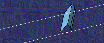

Hallo zusammen!
Habe ein Problem: Ich möchte gerne zwei zusammenhängende Flächen über den
Translate - Befehl vervielfältigen (Genauer gesagt möchte ich ein Prisma zu einem Sägezahn vervielfältigen). Geht leider nicht, da ich keine Richtung, also Linie habe, sondern daß ich als guide zwei parallele, stetige 3D-Kurven habe.
Hätte ich eine explizite Richtung --> Translate
Hätte ich eine Kreiskurve --> Rotate über den gemeinsamen Schnittpunkt.
So aber müßte Catia die ständig wechselnden Winkel interpolieren.
Weiß jemand weiter??
Kleines Bild zum besseren Verstehen ist angehängt. Die Kurven sind aber viel länger....
Schon vorab vielen Dank!
Micha

Hallo MBa,
ich glaube, es kann dir nur eine kombinierte Loesung Power Copy / Makro bzw. ein Makro helfen.
Ich habe auch mit User Pattern etc. herumexperimentiert, die Specification kann leider nicht mitgegeben werden, dass ein Winkel an jedem Punkt (Normale als Orientierung) etc. beachtet wird.
Eine Makro-Loesung koennte so aussehen:
Makro-Input:
User Selektiert Kurve, gibt Anzahl der Punkte auf Kurve an (= Zahl der Saegezaehne, Schleifenzahl).
User gibt Saegezahnprofil numerisch an (Laenge L1, L2, Winkel L1 zur Normalen; L1 und L2 groesser als noetig zum Trimmen hinterher)
Makro Output:
Schleife mit Anzahl der Punkte
Makro erzeugt Saegezahnprofil mit Winkelsteuerung, die vorher abgefragt wurde
als Extrude-flaeche ueber neue Skizze an jedem Punkt.
Danach werden alle Flaechen zusammengetrimmt.
So aehnliche Sachen habe ich schon programmiert, es ist schon zu machen. Der Trim funktioniert auch, wenn sich die Skizzenachsenausrichtung und damit die Laufrichtung der zwei Flanken nicht aendert bzw. man die Flanken unabhaengig von den Skizzenachsen macht (nur abhaengig von Kurvennormalen).

Schau mal hier ist ein Verfahren erklärt (am Beispiel eines Zahnriemens) um ein Muster entlang einer Kurze im Raum laufen zulassen.
