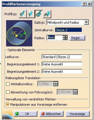

Hallo Meno,
am einfachsen ist das zu lösen mit der GSD-Funktion Translation Typ Kreis Subtyp "Mittelpunkt und Radius".
Den Spline kriegst Du ja hin. Der fungiert als Zentralkurve und als Leitkurve (Spine). Für den Radius gibst Du nun ein Gesetz an:

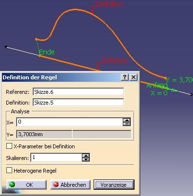

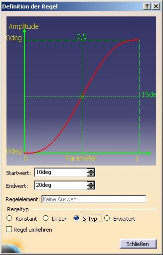

Dafür klickst Du auf die ASchaltfläche "Regel". Hier kannst Du entweder einen Verlauf zwischen 2 Radien angeben, mit Startwert und Endwert (Regeltyp Linear oder S-Typ) (Mein Beispiel bezieht sich auf einen Winkel, nicht irritieren lassen).
Mit der Schaltfläche „erweitert“ kann man auf benutzerdefinierte Laws zurückgreifen. Das Feld „Regelelement“ aktivieren und dann die entsprechende Regel im Strukturbaum selektieren
Das Law muss vorher definiert werden. Es erscheint nach Selektion im Baum  grafisch im Fenster für die Regeldefinition. Durch Manipulation der gestrichelten grünen Linien lässt sich zu jedem beliebigen X-Wert der dazugehörige Y-Wert ablesen.
Spiel mal ein bißchen damit rum. Damit lassen sich prima Alphörner basteln.

ich würde die Regel mit der Funktion Law machen (grafische Regel). (Nicht mit fog) Bei der grafische Regel braucht man zur Definition der Werte eine Kurve und eine Gerade (Achse) als Referenz. Das ist viel einfacher.

1. Generative shape design
2. skizze: Linie zeichnen. Ebene: selbe Ebene wie spline (läuft ein bisschen versetzt parallel zu spline)
3. Skizze: Kurve zeichnen (wie ein Alphorn?! hab es mal so gemacht) ebenfalls selbe ebene (prallel zum spline)
4. Regel: Bezug: Linie, Def: Kurve -> es erscheinen zwischen Linie und Kurve 2 grüne Linien, die ich hin und her bewegen kann ->x- und y-werte ändern sich
5. Translation in Wireframe surface design (im GSD nur Funktion:Translationsfläche (ist das das gleiche??))
6.also Translation: spline auswählen, nochmal spline auswählen, Regel->Reglement->regel im stammbaum anklicken->zack Fehlermeldung
Mein Problem:
Ich hab keine ahnung wie ich die beiden Achsen/Linien , grüne Linien unter Regel zusammenbringen muss....

Du musst bei der Definition der Translation den Typ "Kreisprofil" (siehe Mörchens Bild; nur bei HD2-Lizenz vorhanden) auswählen. Subtyp: Mittelpunkt mit Radius und für den Radius deine erstellte Regel auswählen.
