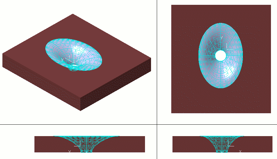

takushi
Entwicklungsingenieur
Sehen Sie sich das Profil von takushi an!   Senden Sie eine Private Message an takushi  Schreiben Sie einen Gästebucheintrag für takushi
Beiträge: 66
Registriert: 11.07.2003
erstellt am: 02. Nov. 2006 17:37    Editieren oder löschen Sie diesen Beitrag!  <-- editieren / zitieren -->   Antwort mit Zitat in Fett Antwort mit kursivem Zitat    Unities abgeben: 1 Unity (wenig hilfreich, aber dennoch)2 Unities3 Unities4 Unities5 Unities6 Unities7 Unities8 Unities9 Unities10 Unities Nur für doctrin 10 Unities + Antwort hilfreich
Hallo doctrin,
interessantes Problem. Mein Vorschlag wäre eine "Fläche mit Mehrfachschnitten" zu verwenden. Ich würde einen 90-Grad-Ausschnitt des Trichters mittels besagter 'Mehrfachschnitt-Funktion' erzeugt und diesen dann spiegeln:
1. Verbindungskurven von Ebene zu Zylinder erzeugen (einmal an schmaler und einmal an breiter Seite der Ellipse)
2. Extrusionflächen der Verbindungskurven erzeugen
3. Fläche aus Mehrfachschnitten erzeugen mit Referenz auf die beiden Extrusionsflächen, die Ebene und die Zylinderfläche. Die Verbindungskurven sind dabei die Schnittkurven (ich glaube, das ergibt ein mathematisch 'schöneres' Ergebnis)
4. Mehrfachschnitt-Fläche zweimal spiegeln
Das Ergebnis ist natürlich im Vergleich zu 'echter' Freiformflächenerzeugung stark segmentiert und zwischen den 4 Teilen auch nur tangentenstetig, aber vielleicht reicht das ja schon.
Schöne Grüsse
takushi

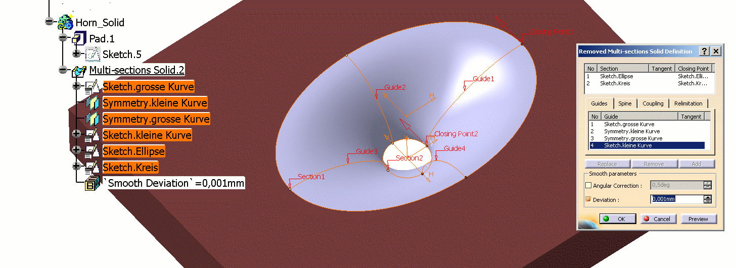

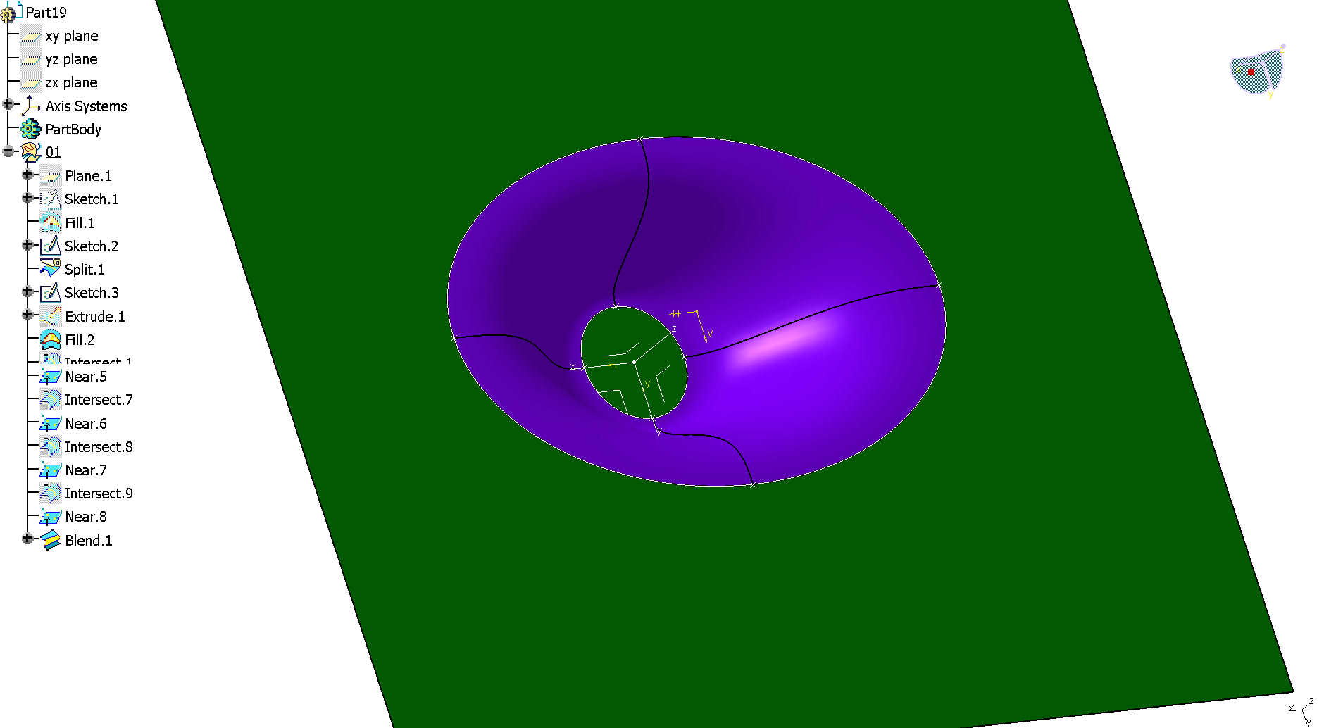

Trichter.zip
ich würde mit Blend/Übergang (GSD) rangehen.
1. Planare Fläche erstellen
2. Elipse in planare Fläche schneiden
3. Kreis zeichnen
4. Kreis, Füllfläche erstellen
5. Blende zwischen Elipse und Kreis erzeugen, mit Tangentenbedingung  Elipse in planare Fläche und Kreis in Extrusionsfläche
6. die Krümmung der Fläche kannst Du über Tangentenstetigkeit oder Krümmungstetigkeit der Blende und über die Spannung der Fläche einstellen
Es ist empfehlenswert 4Punkte (Quadranten) an der "gleichen" Stelle auf Kreis und Elipse zu erstellen und dort Couplings zu definieren. So vermeidest Du eigenartige Verdrehungen der Fläche.
Oder noch einfacher, wenn das Horn über 2 Planes symmetrisch ist, mit einem 1/4 Kreis und einer 1/4 Ellipse arbeitest. Zum Schluss die Partie halt 2 mal spieglen.

erstellt am: 02. Nov. 2006 18:10    Editieren oder löschen Sie diesen Beitrag!  <-- editieren / zitieren -->   Antwort mit Zitat in Fett Antwort mit kursivem Zitat    Unities abgeben: 1 Unity (wenig hilfreich, aber dennoch)2 Unities3 Unities4 Unities5 Unities6 Unities7 Unities8 Unities9 Unities10 Unities
Ihr seid verrückt  ...super Ideen, die ich erstmal als Anfänger durchführen muss

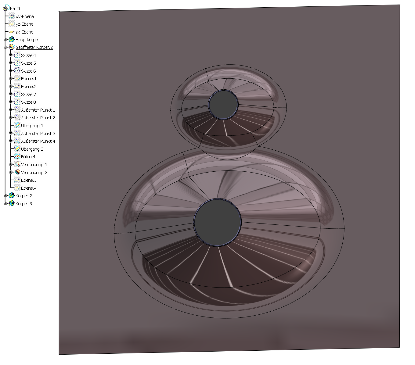

Horn.pdf
Vielleicht hilft Dir das weiter: (Anhang)
/Edit:
Ach ja, und wenn der Querschnitt falsch sein sollte, durch einfaches Aendern der Skizzen (gross und klein) laesst sich auch das "reparieren": siehe Bilder. horn.gif und horn_2.gif
/Edit off
Gruss Catrin
CATIS GmbH                  38440 Wolfsburg
catrin.eger@catis.de        www.catis.de
