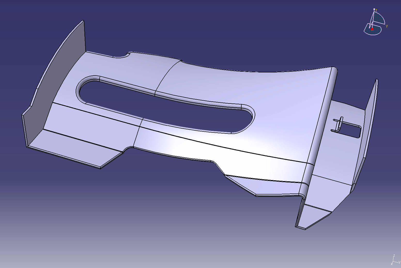

Ich habe in Generative Shape Design die Fläche erstellt und im Part dann mit Surface Close ein Solid daraus gemacht. Wie ist es jetzt möglich eine Abwicklung davon zu machen?
bgrittmann
Beiträge: 12206
CATIA V5R19
erstellt am: 13. Nov. 2007 18:33    Editieren oder löschen Sie diesen Beitrag!  <-- editieren / zitieren -->   Antwort mit Zitat in Fett Antwort mit kursivem Zitat    Unities abgeben: 1 Unity (wenig hilfreich, aber dennoch)2 Unities3 Unities4 Unities5 Unities6 Unities7 Unities8 Unities9 Unities10 Unities Nur für Benny6483 10 Unities + Antwort hilfreich
Solange es sich nicht um zweifach gekrümmte Flächen handelt lassen diese sich im Generative Sheet Metal, als Blechteil ableiten.
Dein Bauteil (vom Bild) wirst du aber etwas modifizieren müssen um es als Blechteil zu erstellen (in CATIA).

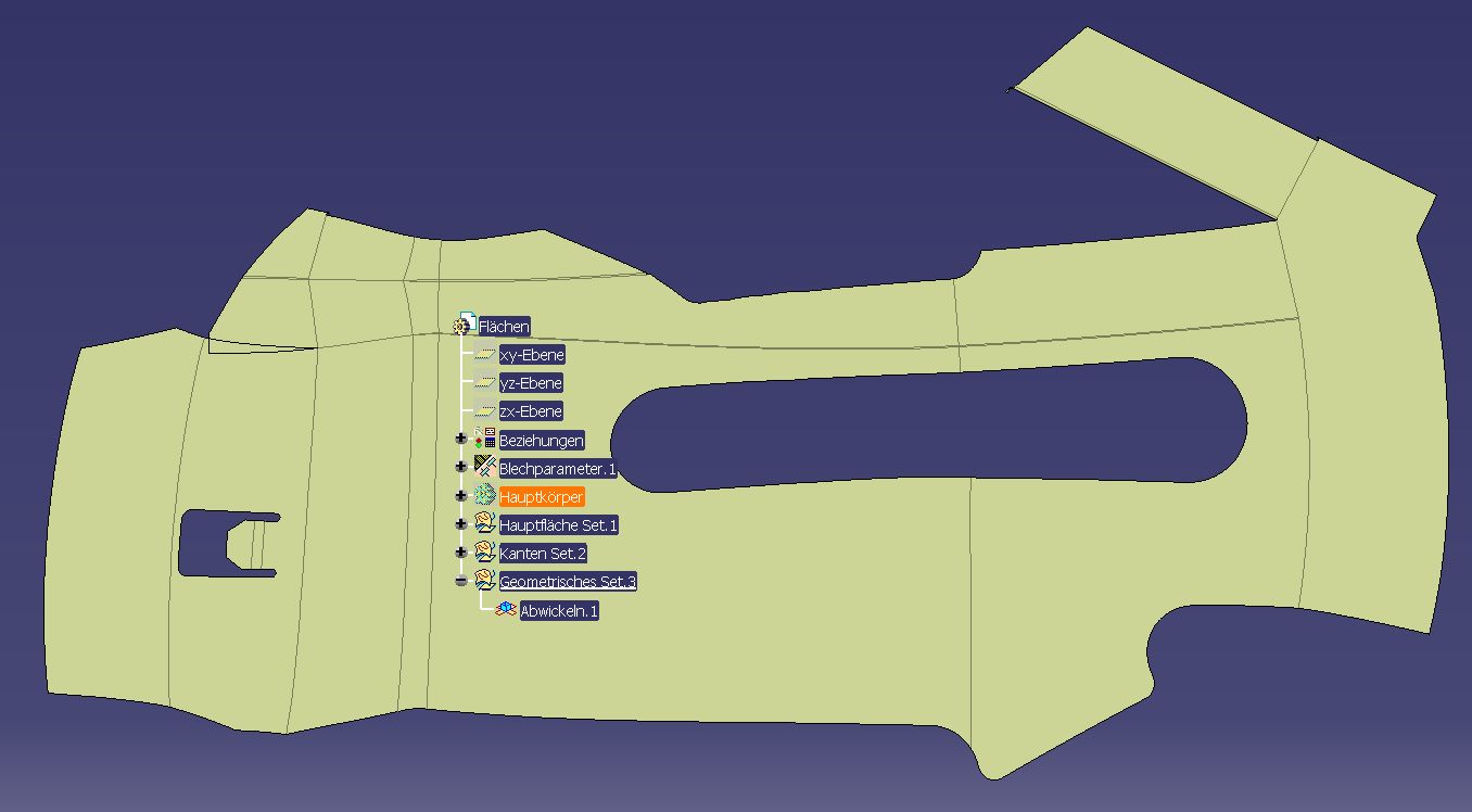

Ich habe da noch eine Frage, ist mir gerade erst aufgefallen.
Auf der Abwicklung rechts oben ist ein langer Schenkel, der zum Bauteil nicht dazu gehört,
wie kam dieser zustande?
bgrittmann
Beiträge: 12206
CATIA V5R19
erstellt am: 21. Nov. 2007 09:35    Editieren oder löschen Sie diesen Beitrag!  <-- editieren / zitieren -->   Antwort mit Zitat in Fett Antwort mit kursivem Zitat    Unities abgeben: 1 Unity (wenig hilfreich, aber dennoch)2 Unities3 Unities4 Unities5 Unities6 Unities7 Unities8 Unities9 Unities10 Unities Nur für Benny6483 10 Unities + Antwort hilfreich
Dieser Abschnitt gehört zur Abwicklung. Dieser Abschnitt entspricht der Fläche auf den XY-Ebene (im 1. Post im Bild links unten). Die "Reihenfolge" der Abwicklung ist hier etwas ungünstig geworden.

erstellt am: 21. Nov. 2007 10:06    Editieren oder löschen Sie diesen Beitrag!  <-- editieren / zitieren -->   Antwort mit Zitat in Fett Antwort mit kursivem Zitat    Unities abgeben: 1 Unity (wenig hilfreich, aber dennoch)2 Unities3 Unities4 Unities5 Unities6 Unities7 Unities8 Unities9 Unities10 Unities Nur für Benny6483 10 Unities + Antwort hilfreich
ich habe einfach mal Quick-N-Dirty das Ganze gemacht. Irgendwelche Kanten angegeben, die einreißen sollen.
Kosten: ca. 4900¤
