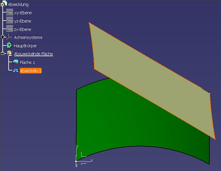

Ich würde gerne eine als Flächenmodell erstellte Sitzbank eines Motorrades abwickeln, um in der Fertigung den Beschnitt der Kohlefasermatten zu erleichtern. Könnte mir da irgendjemand helfen? Lizenzen sind alle so weit vorhanden - denke ich...

soweit ich weiß, gibt's in V5 erst ab R12 eine Funktionalität zum Abwickeln von Regelflächen (= einfach gekrümmt; z.B. Mantelfläche eines Zylinders, Extrude usw.). Das Kommando ist in der GSD-Workbench zu finden, ich vermute jedoch, dass eine extra Lizenz dafür nötig ist.
Freiformflächen (zweifach gekrümmt) lassen sich nicht exakt abwickeln. Eine CAA-Applikation für V5, die so etwas (näherungsweise) könnte, ist mir nicht bekannt.

Sers Christian,
hast du schon eine Lösung für dein Problem? Motoradverkleidung wohl immer noch nicht fertig?!
Ich hatte auch ein solches Problem, hab mir dazu ein PowerCopy erstellt. Es legt Schnitte entlang einer Berandungskurve durch die abzuwickelnde Fläche, misst die Länge der Schnitte und trägt diese Längen auf der neuen Fläche an.
Die Berandungskurve muss auf allen beiden Flächen liegen (abzuwickelnde Fläche, Fläche auf die abgewickelt werden soll).
Das PowerCopy macht 10 Schnitte. Um eine bessere Genauigkeit zu erlangen kannst die Berandungskurve in mehrere Abschnitte aufteilen und die PowerCopy mehrmals einfügen.
Bei Flächenabwicklung sind natürlich noch Faktoren zu berücksichtigen wie Materialstärke und Materialdicke.
Für deinen Fall ,so denke ich, kannst du diese Faktoren vernachlässigen. +/-0,5mm fällt beim Zuschnitt von Kohlefasermatten zum Laminieren wohl nicht sehr stark ins Gewicht.

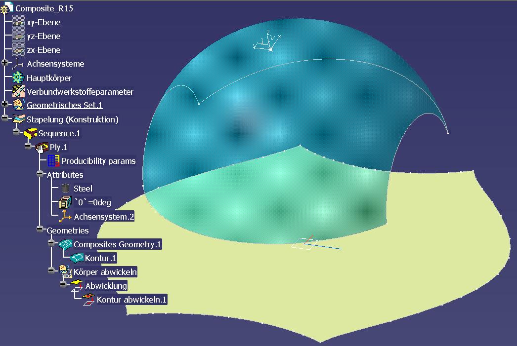

das Abwickeln von doppelt-gekruemmten Flaechen ist im Composite-Desigener (P3-Modul) vorhanden und funktioniert auch ziemlich gut. Man kann unter Beruecksichgigung der Faserorientierung dxf's exportieren zum cutten.
Hi Marc,
suche schon lange nach so einer Funktion zur Abwicklung. Kannst Du den Pfad noch genauer beschreiben wo diese Funktion zu finden ist? Finde bei mir kein Composite-Designer...
(arbeite mit V5 R12)

Hallo Vemo,
den Composite Designer findest Du unter Mechanical Design. Es handelt sich allerdings um ein P3-Modul. Bist Du sicher, dass Du P3 hast?
Gruss,

Hallo manitou,
heißt die Funktion „Flattening“?
Und ab welcher Version gibt den Composite-Desigener?

zu Deiner Ausführung im CompositeDesign würde mich ein konkretes 2-fach gekrümmtes Flächenelement abgewickelt auf einer Ebene sehr stark interessieren. Könntest Du ein solches Beispiel hier vorstellen oder mir zukommen lassen?
Würde mich freuen. Danke.

Herbert Leichtfuss
Sehen Sie sich das Profil von Herbert Leichtfuss an!   Senden Sie eine Private Message an Herbert Leichtfuss  Schreiben Sie einen Gästebucheintrag für Herbert Leichtfuss
Beiträge: 287
Registriert: 09.01.2001
CASIO FX-50
erstellt am: 23. Nov. 2005 11:15    Editieren oder löschen Sie diesen Beitrag!  <-- editieren / zitieren -->   Antwort mit Zitat in Fett Antwort mit kursivem Zitat    Unities abgeben: 1 Unity (wenig hilfreich, aber dennoch)2 Unities3 Unities4 Unities5 Unities6 Unities7 Unities8 Unities9 Unities10 Unities Nur für ikarus1 10 Unities + Antwort hilfreich
mit CPM (ab R15) kann man jede beliebige Fläche abwickeln.
Ciao Herbert...
Power
Sehen Sie sich das Profil von Power an!   Senden Sie eine Private Message an Power  Schreiben Sie einen Gästebucheintrag für Power
Beiträge: 1077
Registriert: 08.11.2004
NX10, CATIA V5 Umsteiger
erstellt am: 23. Nov. 2005 11:37    Editieren oder löschen Sie diesen Beitrag!  <-- editieren / zitieren -->   Antwort mit Zitat in Fett Antwort mit kursivem Zitat    Unities abgeben: 1 Unity (wenig hilfreich, aber dennoch)2 Unities3 Unities4 Unities5 Unities6 Unities7 Unities8 Unities9 Unities10 Unities Nur für ikarus1 10 Unities + Antwort hilfreich
...und CPM ist...
Power
Herbert Leichtfuss
Beiträge: 287
CASIO FX-50
erstellt am: 23. Nov. 2005 11:40    Editieren oder löschen Sie diesen Beitrag!  <-- editieren / zitieren -->   Antwort mit Zitat in Fett Antwort mit kursivem Zitat    Unities abgeben: 1 Unity (wenig hilfreich, aber dennoch)2 Unities3 Unities4 Unities5 Unities6 Unities7 Unities8 Unities9 Unities10 Unities Nur für ikarus1 10 Unities + Antwort hilfreich
das ist das neue Add-On Composites Designer for Manufacturing 2".
Ciao Herbert...

erstellt am: 08. Sep. 2006 19:07    Editieren oder löschen Sie diesen Beitrag!  <-- editieren / zitieren -->   Antwort mit Zitat in Fett Antwort mit kursivem Zitat    Unities abgeben: 1 Unity (wenig hilfreich, aber dennoch)2 Unities3 Unities4 Unities5 Unities6 Unities7 Unities8 Unities9 Unities10 Unities Nur für ikarus1 10 Unities + Antwort hilfreich
Hallo miteinander
Werd hier gerade meinen ersten Beitrag liefern und anbei gleich die Frage, ob jemand da mit dem Composites Design genauer beschreiben kann.
BEkomme es irgendwie nicht hin eine Fläache abzuwickeln.
Gruß andreas
Herbert Leichtfuss
Beiträge: 287
CASIO FX-50
erstellt am: 14. Sep. 2006 11:45    Editieren oder löschen Sie diesen Beitrag!  <-- editieren / zitieren -->   Antwort mit Zitat in Fett Antwort mit kursivem Zitat    Unities abgeben: 1 Unity (wenig hilfreich, aber dennoch)2 Unities3 Unities4 Unities5 Unities6 Unities7 Unities8 Unities9 Unities10 Unities Nur für ikarus1 10 Unities + Antwort hilfreich
lad doch mal die Fläche hoch. Dann wird sie Dir jemand mal exemplarisch abwickeln.
Ciao Herbert...
Möchtegernkonstrukteur676
Sehen Sie sich das Profil von Möchtegernkonstrukteur676 an!   Senden Sie eine Private Message an Möchtegernkonstrukteur676  Schreiben Sie einen Gästebucheintrag für Möchtegernkonstrukteur676
Beiträge: 35
Registriert: 04.08.2006
Catia V5R16
erstellt am: 18. Sep. 2006 11:57    Editieren oder löschen Sie diesen Beitrag!  <-- editieren / zitieren -->   Antwort mit Zitat in Fett Antwort mit kursivem Zitat    Unities abgeben: 1 Unity (wenig hilfreich, aber dennoch)2 Unities3 Unities4 Unities5 Unities6 Unities7 Unities8 Unities9 Unities10 Unities Nur für ikarus1 10 Unities + Antwort hilfreich
Abwicklung.zip
Gute Idee Herbert..................
Und jetzt viel Spaß
Gruß andreas
Herbert Leichtfuss
Beiträge: 287
CASIO FX-50
erstellt am: 18. Sep. 2006 12:47    Editieren oder löschen Sie diesen Beitrag!  <-- editieren / zitieren -->   Antwort mit Zitat in Fett Antwort mit kursivem Zitat    Unities abgeben: 1 Unity (wenig hilfreich, aber dennoch)2 Unities3 Unities4 Unities5 Unities6 Unities7 Unities8 Unities9 Unities10 Unities Nur für ikarus1 10 Unities + Antwort hilfreich
Abgewickelte_Abwicklung.zip
hier das Ergebnis.
Ciao Herbert...
