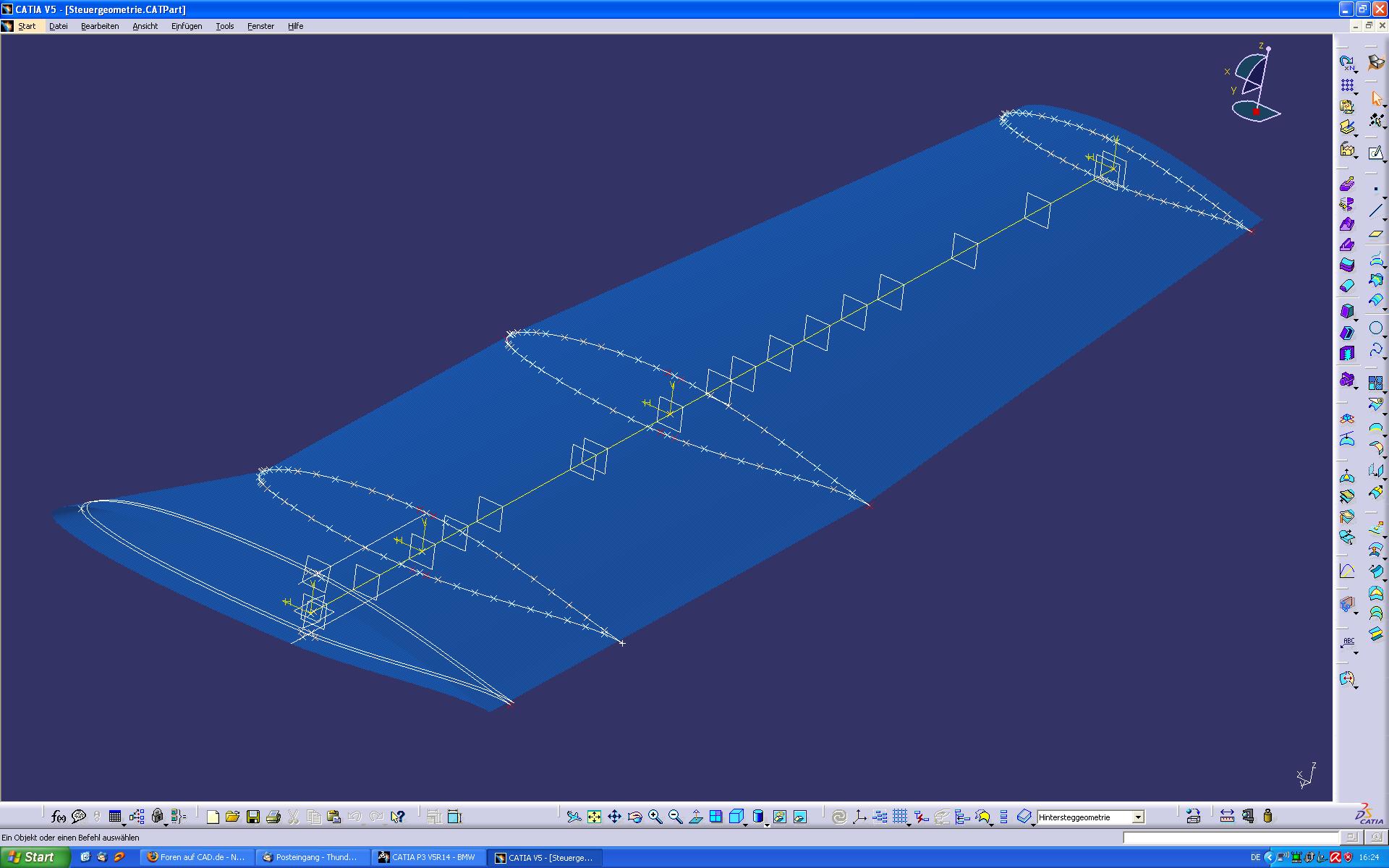

ich bin neu hier - habe mich zwar schon ein paar mal durch die nützlichen Beiträge gelesen, aber noch nie selber etwas fragen müssen. Nun ist es soweit - ich bin mit meinem Latein am Ende.

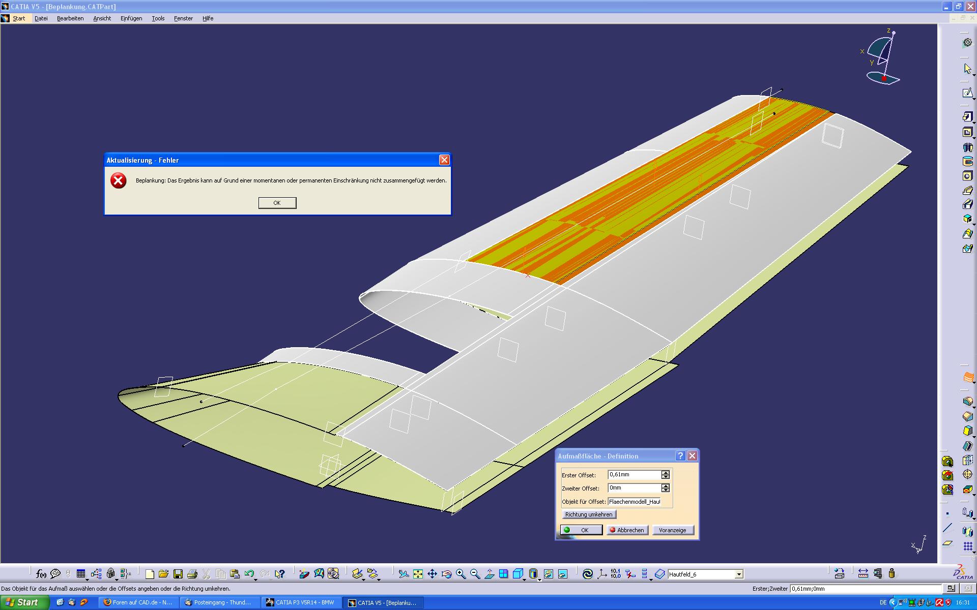

Ich befasse mich zur Zeit mit einem Projekt, bei dem es darum geht einen Piper Flügel in CATIA V5 abzubilden. Ich bin auch schon fast fertig, aber jetzt eine Woche vor Abgabe stellt sich die letzte eigentlich als einfache Übung geplante Aufgabe als unlösbar dar. Zum groben Aufbau: Es existiert eine Loftfläche die durch insgesamt 4 Profilschnitte erstellt wurde. Diese Loftfläche wurde mit einem Offset minimal nach innen verschoben, damit der Flügel am Ende beim Aufbringen der Haut nicht zu dick wird. Diese Offsetfläche habe ich gemäß der Aufteilung der Bleche mit der Operation Trennen auf 13 Einzelflächen aufgeteilt. Diese liegen fast optimal am Inneleben des Flügels an und müssen daher nach aussen aufgedickt werden. Nun hab ich aber das Problem, dass das aufdicken dieser besagten Bleche mit dem Befehl Aufmaßfläche nicht immer möglich ist. Die Beiträge, die ich hier lesen konnte haben mir leider nicht weiter helfen können. Ich habe eine Krümmungsanalyse meiner Flächen durchgeführt und festgestellt, das überall dort wo es nicht funktioniert sehr heftige Krümmungsschwankungen auftreten. Nun zur Frage. Gibt es irgendeine Möglichkeit in Catia Flächen zu glätten oder wie bekomme ich im Skizzierer, wo das Profil definiert ist diese Störungen heraus? Das Problem ist, das ich mitten ins Profil ein gerades Stück einbauen musste und genau an diesem Übergang, den ich im Übrigen als tangentenstetig definiert habe entstehen die heftigsten Störungen.
Bin für all Eure Ratschläge herzlich dankbar.
schönes Wochenende
Gruß Dirk

Hallo Dirk,
der Skizzierer ist zur Konstruktion von Freiformkurven weitgehend ungeeignet. Brill favorisiert ihn zwar für den Rohbau, das gilt aber nur für Kurven, die weitgehend aus Geraden und Radien bestehen. Das Arbeiten mit Splines im Skizzierer ist sehr ineffektiv. Während der Erzeugung/Modifikation der Splines sollte immer die Krümmungsanalyse genutzt werden.
Das nachträgliche Glätten von Flächen bringt nichts.
In Deinem Fall würde ich die Kurven stückweise als Free Style 3D-Näherungskurven oder als (GSD 3D-)Splines mit maximal 3 Punkten und Tangentenlinien an den Endpunkten konstruieren. Die Endpunkte der Tangentenlinien kann man zur Feinanpassung verschieben, die Form des Splines zusätzlich über die Spannung beeinflussen. Zusätzlich zur Krümmungsanalyse kann die Abstandsmessung zwischen den Skizzenpunkten und der Kurve Informationen liefern. Z. B. Skizzenkurven in oberes und unteres Kurvenstück trennen, durch geeignete Kurve annähern und danach ggf. das Kurvenstück an der Vorderseite der Tragfläche als 2-Punkt-Spline bzw. als Verbindungskurve mit krümmungsstetigen Anschlüssen erzeugen. Die Form dieser Verbindungskurve wird zweckmäßig über die Spannungswerte an beiden Endpunkten modifiziert.
Falls Du mich nicht ganz verstanden hast, melde Dich noch einmal.
