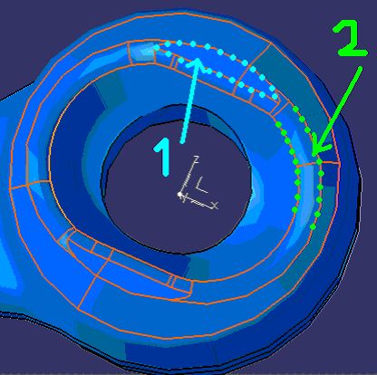

Hallo !
Siehe Bild:
An der markierten Stelle läßt sich einfach keine Rundung einfügen.
Mit Pro/ENGINEER hab ich das auch mal ausprobiert. Dort ist´s kein Problem.
CATIA nimmt immer nur eine Kante (von 1) mit.
Scheint so, als ob ich da irgendetwas nicht richtig mache.
Wie würdet ihr ein solches Problem lösen ?

Hallo Axel,
wenn ich das richtig interpretiere, willst Du an der mit 1 gekennzeichneten Fläche eine Kantenverrundung anbringen.
Wenn du die Flächen komplett in einer Verbindung zusammengefaßt hast, dann kannst Du mit der variablen Verrundungsfunktion die Kanten selektieren (es können auch mehrere Kanten in einer Verundung selelktiert werden).
Wenn dies nicht klappt, dann verrunde zuerst die 1. Kante und dann im Anschluß die 2. Kante.

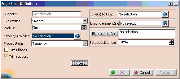

Moin zusammen!
Deine Einstellungen im Definitionfenster von der Funktion EdgeFillet bzw. variable Fillet geben die vor ob nur eine oder mehrere Kanten selektiert werden können. Bei Tangentielen Übergängen und "Propagation"-Einstellung auf "Tangency" werden Kante (Edges) die zu einander tangentiel stehe verrundet. Ansonst muss du jede Kante einzeln selektieren. Zusätzlich, ist es möglich die nicht zu Verrundende Kante zu selektieren ( "Edge tokeep" - Einstellung). Falls du die Kofferecken hast, selektiere einfach die drei Kante die zu einander führen (die schneiden sich alle in einen Schnittpunkt) und drücke einfach den Knopf "Blend Corner". Damit bekommst du sehr schöne und schnell erzeugte Kofferecken (nicht schwer und umständlich wie im V4). Mit "Setback distance" kannst du diese Blend Corner auch beliebig steuern.
