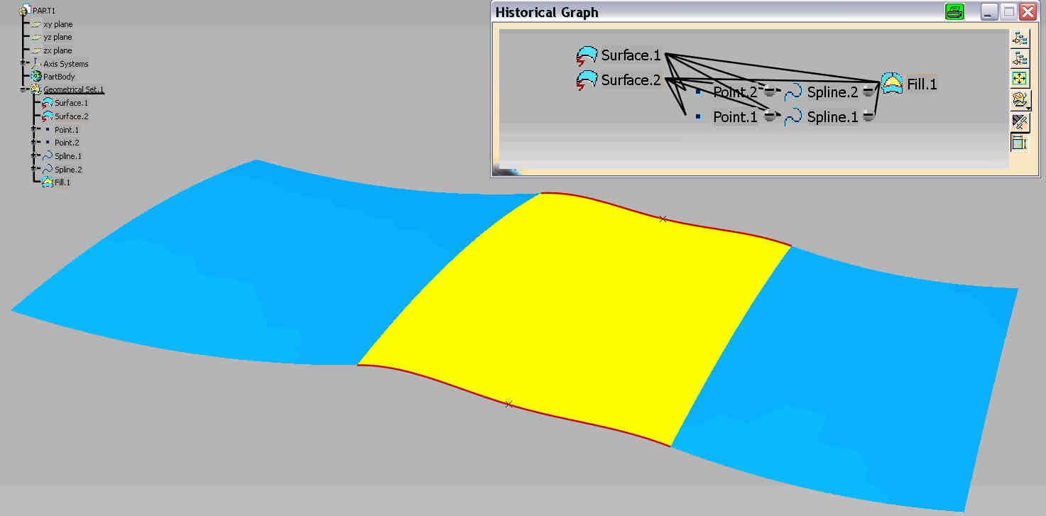

Hallo User
Man hat in einer Ebene zwei Kurven (z.B. Splines) und möchte nun assoziativ einen "Mittelspline" erzeugen. D.h. einen Spline, bei dem er Anfangspunkt in der Mitte der Linie von Anfangspunkt Spline 1 zu Anfangspunkt Spline 2 und Endpunkt in der Mitte der Linie von Endpunkt Spline 1 zu Endpunkt Spline 2 und 50%-punkt in der Mitte der Linie von 50%-punkt Spline 1 zu 50%-punkt Spline 2 ist. (ähnlich wie eine Camberline, falls V5 vielleicht sowas kann)
Im selben Sinne hat man in im 3D zwei Kurven (z.B. Splines) und möchte nun assoziativ einen "Mittelspline" erzeugen. D.h. einen Spline, bei dem er Anfangspunkt in der Mitte der Linie von Anfangspunkt Spline 1 zu Anfangspunkt Spline 2 und Endpunkt in der Mitte der Linie von Endpunkt Spline 1 zu Endpunkt Spline 2 und 50%-punkt in der Mitte der Linie von 50%-punkt Spline 1 zu 50%-punkt Spline 2 ist.
Desweitern das ganze mit zwei Flächen im 3D und möchte zu diesen nun assoziativ eine "Mittelfläche" erzeugen. D.h. eine Fläche, bei dem er Anfangspunkt in der Mitte der Linie von Anfangspunkt Fläche 1 zu Anfangspunkt Fläche 2 und Endpunkt in der Mitte der Linie von Endpunkt Fläche 1 zu Endpunkt Fläche 2 und 50/50%-punkt in der Mitte der Linie von 50/50%-punkt Fläche 1 zu 50/50%-punkt Fläche 2 ist.
Kann V5 sowas automatisch und hat sich bei mir wieder mal eine Funktion irgend wo versteckt, oder bräuchte ich dazu eine spezielle Lizenz?

Hallo Gopher,
wenn ich Deine Problemstellung richtig verstanden habe, dann würde ich das Ganze wie folgt lösen:
- Mittelpunkt zwischen den Kurvenenden erzeugen mit POINT / BETWEEN
- Spline durch die Kurvenendpunkte und den Mittelpunkt mit den tangentalen Endbedingungen mit SPLINE
Für die Flächenlösung ist diese Vorgehensweise an den beiden entsprechenden Flächenrändern anzuwenden und dann kannst Du mit FILL über die beiden Kurven und die Ränder der Anschlußflächen (tangentiale Anschlußbedingungen nicht vergessen) die gewünschte Fläche einfügen (siehe beigef. Bild).
sdl
