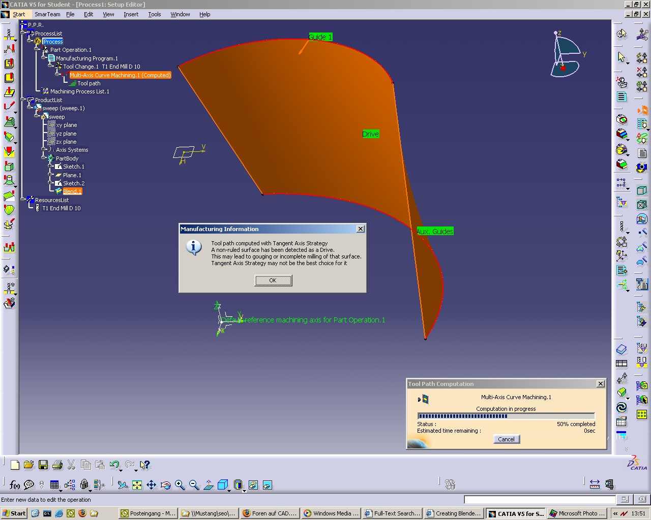

Kann und falls ja wie kann in Catia eine Regelfläche erzeugt werden? Ich habe es mit "sweep with two guide curves" /  probiert. Gemäss Aussage des Advanced Machining Modules ist die erzeugte Fläche aber keine Regelfäche.
Wie lautet also der korrekte Befehl zur Erzeugung einer Regelfläche? In V4 gab es scheint's einen entsprechenden Befehl.

Hallo Jens
Vielen Dank für die Antwort. Den Unterschied zwischen Regel- und Freiformflächen kenne ich sehr wohl.
Aber vielleicht irre ich in der Annahme, dass eine Gerade zwischen zwei Führungskurven gezogen immer eine Regelfläche, wenn auch keine abwickelbare, gibt.
Catia verlangt bei Translationsfläche/Profilflächenerzeugung als zusätzliche Bedingung, dass das Profil (die Gerade) senkrecht zu Führungskurve 1 steht, welche als standardmässig als Leitkurve verwendet wird. Das will ich aber nicht so machen.
Ich suche also eine Funktion, bei der eine Gerade zwischen zwei Führungskurven isoparametrisch gezogen wird.

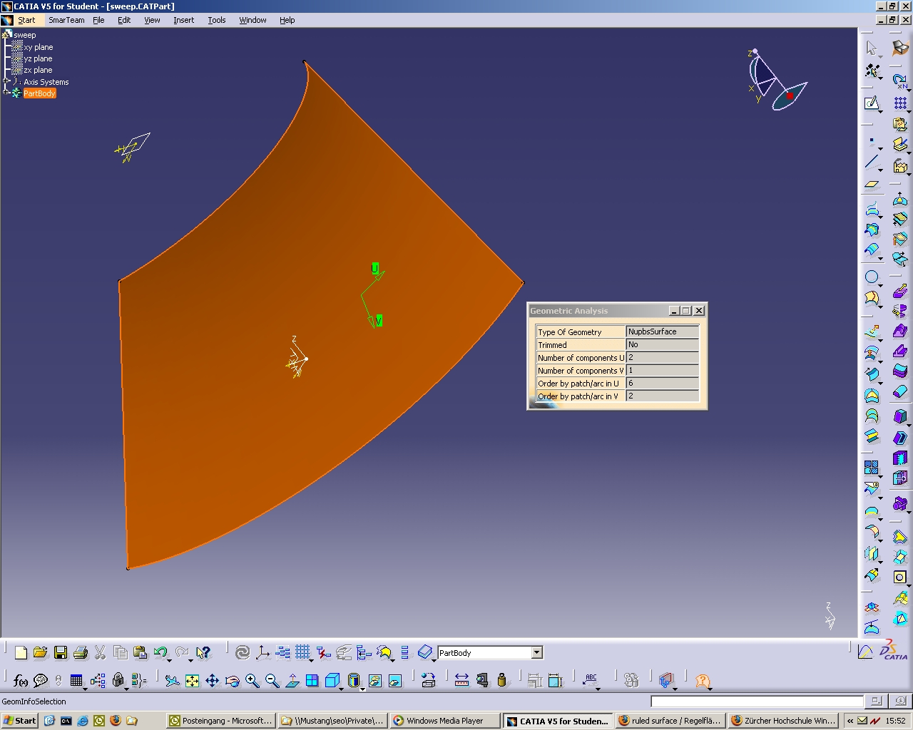

erstellt am: 07. Okt. 2005 16:07    Editieren oder löschen Sie diesen Beitrag!  <-- editieren / zitieren -->   Antwort mit Zitat in Fett Antwort mit kursivem Zitat    Unities abgeben: 1 Unity (wenig hilfreich, aber dennoch)2 Unities3 Unities4 Unities5 Unities6 Unities7 Unities8 Unities9 Unities10 Unities
Ich denke angehängtes Bild dürfte noch zu diskutieren, aber auch Klarheit bringen:
"Number of components v: 1" Ist das eine Regelfläche oder müsste es da 0 heissen?

erstellt am: 07. Okt. 2005 17:12    Editieren oder löschen Sie diesen Beitrag!  <-- editieren / zitieren -->   Antwort mit Zitat in Fett Antwort mit kursivem Zitat    Unities abgeben: 1 Unity (wenig hilfreich, aber dennoch)2 Unities3 Unities4 Unities5 Unities6 Unities7 Unities8 Unities9 Unities10 Unities
Hallo zusammen
Ich stelle nun folgendes fest:
- Ich habe eine Regelfläche = ruled surface (siehe Anhang)

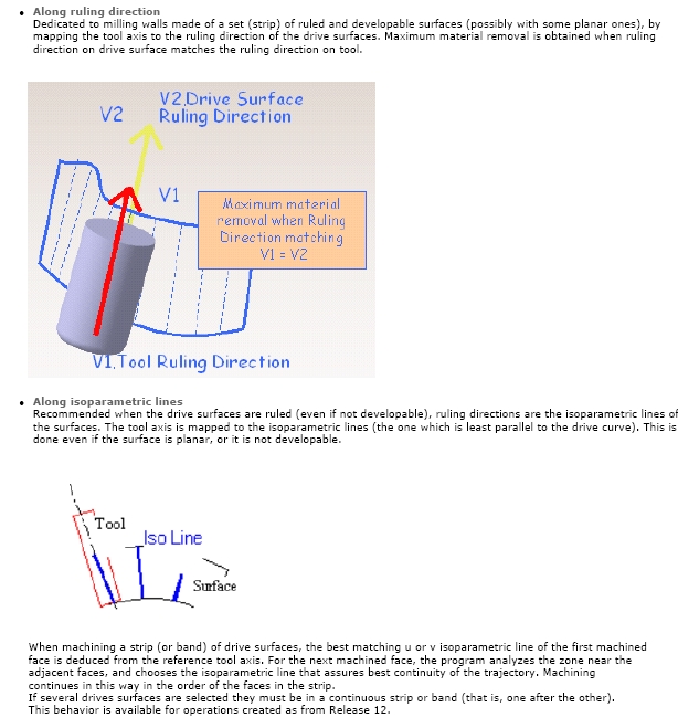

- Da diese nicht abwickelbar ist, darf ich gemäss Online-Hilfe C:\Programme\Dassault Systemes\B15doc\English\online\CATIAfr_C2\mmgugCATIAfrs.htm (siehe Anhang) nicht "along ruling direction" nehmen, sondern muss "along isoparametric lines nehmen"
Ich glaube, dass sich das Programm über "non-ruled surface" beklagt ist falsch. Es sollte sich über non-developable surface beklagen.
Warum ich ziemliche Abweichungen gegenüber der Sollfläche bekomme ist unklar. Catia behauptet es liege an der Nichtabwickelbarkeit. Man solle eine andere Strategie versuchen. Das führen des Fräsers parallel zur isoparametrischen Geraden ist aber auch auf nicht abwickelbaren Flächen möglich, es kann dabei natürlich zu Hinterschneidungen kommen.

;-) Schön, dann ist aber Multi-axis Curve Machining falsch, da damit nur auf Fläche im bezug zu einer kurve oder zwischen 2 Kurven gefräst werden kann, der Isoparameter der Fläche wird da nie herangezogen - sage ich jetzt mal so nach den Blick auf die Frässtrategie/parametern, daher auch meine Frage.
Multi-axis Flanke Machining ist dein Tool.
dazu muss man aber die zu fräsende Flanke am Anfang und am Ende mit einer Sstoppfläche erweitern und als Z-Kollisionsbetrachtung muss eine Basis/Grundfläche erstellt werden - siehe auch zipfile
Anschliessend Multi-axis Flanke Machining auswählen
den Isoparameter als Achsenkurve? definieren (ist nicht schön so, das Ncprogramm sollte dies selbst erkennen, maybye vielleicht kann v5 das ja, kenne mich im NC-Ast nicht aus, just gerade mal die 20 Minuten von jetzt)
Im 2 Reiter die zu fräsende Flankenfläche auswählen (blendfläche)
Stopp anfang und ende als Fläche definieren (sweep. Stopp)
Bassisfläche auswählen (sweep.bassis/grundfläche)
und bei Frässtrategie kannn man nun einen vertikal (y) und einen horizontel (z) versatz bestimmen - im zipfile ist nur der  Z versatz eingetragen. (x) ist fräsrichtung.
hoffe das hift für den Anfang

-Um nochmal auf die "geometric information" zurückzukommen:
Dass die Funktion der Fläche in u oder v konstant sein sollte ist mir klar.
Weniger jedoch was Catia z.B. mit "number of component v: 1" meint. Ist das konstant in obigem Sinn oder ist die v-Richtung von der ersten Potenz von v abhängig z.B. f(v) = v - 8?
-Ein speziellen Befehl zum Erstellen von Regelflächen gibt es wohl wirklich nicht. Da probiert man halt mal mit den vorhandenen Befehlen "blend" und "multi-section surface" herum, und am Schluss ist dann das CAM nicht zufrieden mit der Fläche. Suuuuper!!!

Hallo amigician,
auf dem Bild GeometricAnalysis.jpg vom 07.10.2005 bedeutet die Anzahl der Komponenten in u = 2 , dass die einzellige Fläche (offenbar Übergangsfläche, Blend surface) in u-Richtung aus 2 Flächenteilen (Patches) besteht, die Elternkurve in u-Richtung also aus 2 Bogenstücken (ARC, Segment) 6. Ordnung bzw. Polynomgrad 5.
In v-Richtung wurde die Fläche durch eine Gerade (2. Ordnung = Polynomgrad 1) erzeugt. In v-Richtung ist die Fläche also nicht unterteilt.
Die gesamte Fläche besteht also aus 2 Flächenstücken.
Besonders glatte Flächen werden mit dem Befehl Anpassungsfähige Translation erzeugt. Im Testbeispiel des Attachments ergaben sich bei identischer Elterngeometrie:
- Translationsfläche, lineare Leitkurve u3 v1
- Anpassungsfähige Translation, lineare "Führungskurve" (= Leitkurve) u1 v1
- Übergangsfläche u3 v1.
Ob die Anpassungsfähige Translation mit linearer Leitkurve für das Fräsen geeignete Flächen ergibt, weiß ich nicht.
