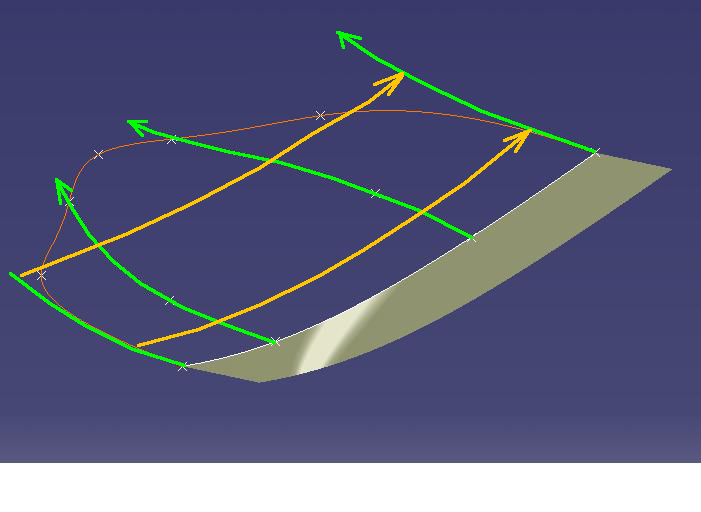

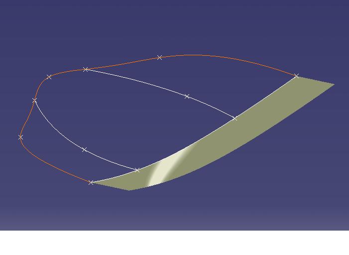

Ich habe Probleme bei der Erzeugung einer 3D-Flaeche zwischen zwei Kurven.
Diese Kuven schneiden sich. Die erzeugte Flaeche soll, von der rot markierten Kurve ausgehend, tangential in eine Stuetzflaeche laufen und zusaetzlich entlang mehrerer Fuehrungskurven (hier 2) erzeugt werden (siehe Bild).
Mit Blend, Loft und Sweep habe ich es schon versucht, aber nichts passendes gefunden. Ich waere sehr dankbarb, falls mir jemand bei diesem Problem weiterhelfen kann.

versuch mal Fill (3 Flächen)4.
Allerdings werden die Flächen wohl etwas wellig aneinanderstoßen.
Sonst wirds mit GSD wohl nicht gehen.

da gebe ich Michael Recht: Spitze Winkel zwischen Stützkurven sind immer problematisch. Muss denn die Aussenkontur links wirklich exakt gehalten werden?
Ansonsten könntest Du Die vorne und hinten je eine weitere Profilkurve erzeugen (s. Bild) und die Fläche mit einer einzigen übergroßen Loft-Fläche modellieren. Anschließend die Beschnittkontur auf die Fläche projizieren und abschneiden.
Das wird sicher sauberer als jedes Flickwerk.

Mit Füllen kann ich die Flächen leider nicht machen, da die Flächenqualität möglichst gut sein soll. Am besten wäre es wie gesagt, wenn ich irgendwas finde womit ich die 3D-Geometrie in eine Fläche umsetzen kann.
Wie meinst Du denn das mit der Loft-Fläche? Wenn ich die Beschnittkontur auf die Fläche projiziere habe ich doch nicht mehr die 3D-Geometrie der mittleren Führungskurven. Außerdem soll die Fläche ja noch zusätzlich Krümmumgsstetig zu der rechts angrenzenden Fläche sein, die in Wirklichkeit nicht eben, wie in diesem Bsp. ist.
Vielleicht kann ich dieses Problem auch irgendwie umgehen, aber mir fällt momentan leider nichts mehr ein.

Krümmungsstetig kannst du dir im GSD abschminken. Du willst eine Designfläche und d afür ist GSD nicht gedacht.
Du benötigst FSS usw. Dort gibt es wahrscheinlich auch Funktionen (ich glaube die heissen Net) mit denen so was möglich ist.

Das Problem ist, dass ich eine Flaeche von Designern nachmodellieren soll. Den Hauptteil habe ich bereits mit Mehrfachschnitt gemacht und bin mit der Qualitaet auch recht zufrieden. Jetzt fehlt mir eben nur noch das letzte Stueck! :-(
Die Methoden in der FSS sind fuer meine Zwecke leider nicht zu gebrauchen. Wenn ich die Flaeche so sein soll wie ich es will bekomme ich so viele Kontrollpunkte, dass diese nicht mehr zu handhaben sind.

ich kenne das Problem auch, das Problem liegt in den Tangentialübergängen. Mir hat es mal geholfen, dass ich die Fläche bis kurz vor diesen Tabgentialbereich über das multi-section surface erzeugen ließ und das letzte kleine Endstück habe ich dann mit blend geschlossen. Aber, ein kleiner Knick kann hierbei schon entstehen.

genau so hab ich es auch gemacht. Damit habe ich bisher die beste Lösung erzielt, aber ein kleiner Knick ist immernoch zu sehen, obwohl ich die anschließende Fläche als Stützelement angegeben habe. Die Krümmungsunterschiede sind an der Stelle wohl zu hoch. Ich werde noch etwas an dem Modell herumbasteln und wenn es dann nicht besser geht, muss ich wohl mit einem kleinen Knick leben.
Dennoch vielen Dank für Eure Antworten!
