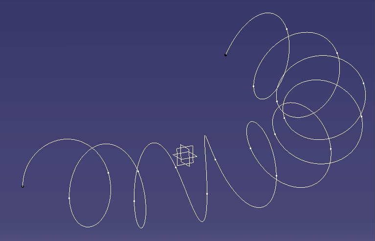

Hab ein mehr oder minder großes Problem: Ich bräuchte eine Feder die einer Kreiskontur folgt. Die Helixfunktion lässt leider keinen Kreis als Richtung zu.
Wäre für jeden Tipp dankbar!

Hallo Manwe23,
suchst du etwas ähnliches?

Ja genau, wie hast Du das gemacht?

Hallo Manwe23,
in meinem Bild war kein Helix, aber Line.
1) Du mußt mit Sweep z.B. eine Kreis entlang Kurve ziehen.
2) Dann mußt du einen Punkt auf diese Kreis erstellen.
3) Zum Schluß mußt du Line-Angle/Normal to curve auswählen.
Dort:
- Curve - Kreis mit deinem Punkt
- Support - Sweep Surface
- Point - Punkt auf Kreis
- Angle - Steigungswinkel (es ist nötig manchmal ReverseDirektion nutzen, oder eine negative Zahl eingeben)
- End - Länge von deiner Schraublinie
-!!! "Geometry on support" auswählen!!!

Danke, werd Ich gleich mal versuchen

Hat hervorragend geklappt.
Danke nochmals!
