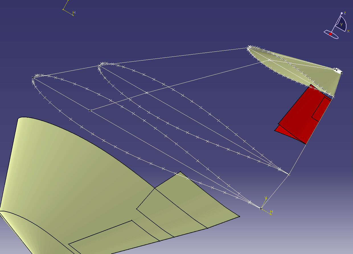

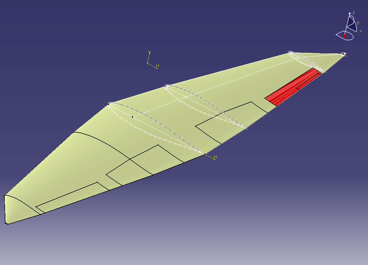

mir stellt sich folgendes Problem:
Ich habe ein Fluegelprofil mit GSD basierend auf mehreren Randkurven (siehe Bild Basiszoom) erstellt und anschließend Flächen darüber geworfen (Siehe Gesamtbild).
Die Randkurven (in dem Fall NACA-Profile) sollen nun ersetzt werden, ohne alles erneut zeichnen zu müssen.
Sobald ich aber eine Randkurve durch eine andere ersetze wirft CATIA nicht mehr automatisch eine Fläche darüber.
Was kann ich tun.
Danke für alle Antworten

ich hab das folgendermassen aufgebaut:
die NACA tropfen als curven ohne historie eingefügen.
(ich erzeuge mir die profile anhand von den koordinaten welche in einer excel datenbasis gespeichert sind in einem extra file, und kopiere dann mit "copy as result" nur die profilkurven in das flügelbauteil).
ich erstelle nun einen sketch des flügelgrundrisses und positoiniere die NACA tropfen mit der translate funktion und skaliere sie anschliessend auf die jeweilige (vom sketch vorgegebene) flügeltiefe.
nun über die NACA tropfen die fläche erstellen (guide curves sind nicht notwendig, ausser man will eine gekrümmte flügelvorderkante, aber wer will das schon :-) )
man hat nun einen parametrischen flügel.
mit der replace funktion kann man nun die profilkurven austauschen. man muss nur darauf achten, das die parametrisierungsrichtung erhalten bleibt (grüner pfeil in der replace funktion), sonst gibt's eine fehlermeldung im flügel loft.
gruss
mario
