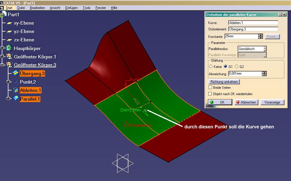

Parallele Kurven lassen sich zwar wunderbar geodaesisch oder euklidisch erzeugen, aber leider nicht, wenn ich meine Kurve auf der Flaeche genau durch einen Punkt erzeugen will. - siehe Anhang.
Aber genau dies waere eine Anforderung, die einer Isoparametrischen gleichkommt (aber nicht nur). Und diese Konstellation ist haeufig !
Gruss Catrin

im GSO gibt es Funktionen (z.B. Beule), um Flächen nachträglich durch einen Punkt zu zwingen.
Ciao Herbert...

Hallo Herbert, geht aber leider vioellig an der Anforderung vorbei. Es soll ja nicht die Flaeche modifiziert werden, sondern der Punkt soll als Referenz fuer eine Kurve auf der Flaeche funktionieren.
Und diese Funktion gibt es schlichtweg nicht. Oder ?
Gruss Catrin

hatte mir das Bild wohl etwas zu kurz angeguckt.
