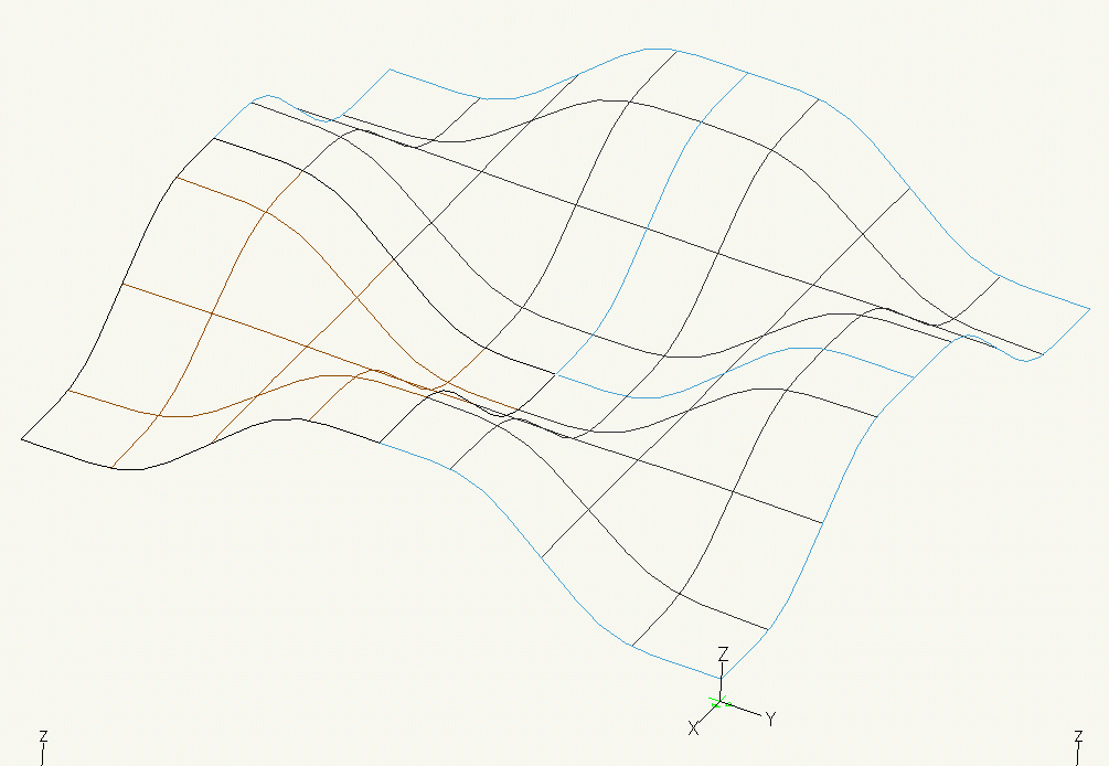

Servus,
ich bin relativ neu was das Anwenden von Catia betrifft.
Vielleicht ist meine Frage deshalb nicht grad intelligent.. tja.. was solls:

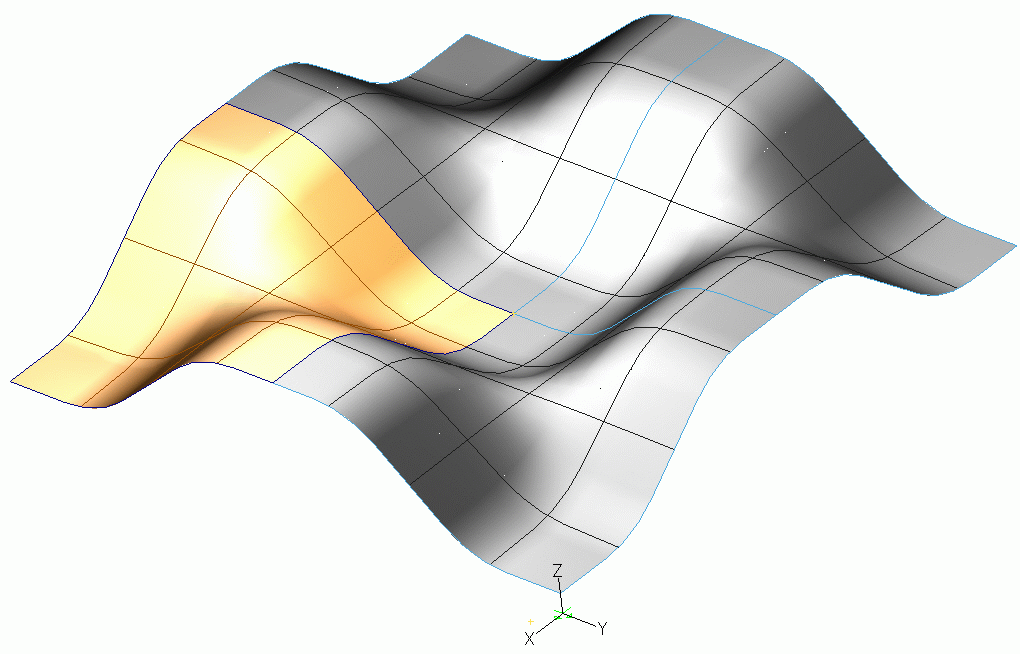

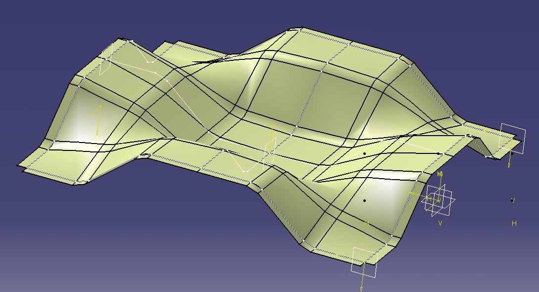

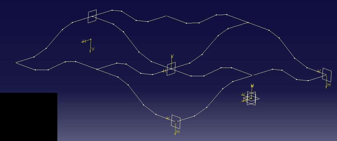

Habe eine Oberflaeche mit 'loft' gemacht: 3 sections, 3 guides, wobei eine Guideline sich in der Mitte befindet (vgl. Bild3), die anderen aussen. Nun das funktioniert, wunderpraechtig, nur genau auf dieser mittigen Guideline folgt meine Surface nicht immer der Linie. Dies weil meine sections nicht grad einfach sind. (Anmerkung: versuche eine gewellte Oberflaeche zu generieren, eine sogenannte Noppenplatte -> vgl. Bild 1,2). Gibts nicht eine Moeglichkeit Catia zu sagen, dass die Surface wirklich einer Guidelinie folgen soll, also sich nicht die Freiheit nimmt, mal davon abzuweichen?
Habe dazu weiter versucht einen Spline zu generieren aus der mittigen Guideline, aber tja.. irgendwie scheint mir der Spline die Enden der auesseren Guidelines zu kappen, so dass die nicht mehr mit den Sections zusammenfallen. Also: Error message.
Vielleicht hat aber auch jemand eine Idee, wie man diese Form ganz anders generieren koennte?
Bin wirklich dankbar fuer jede Antwort.
gruss
gigu

Hallo gigu,

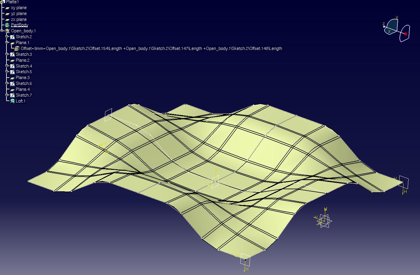

Die Loft-Funktion von CATIA kennt Schnitte in Quer- und Führungselemente in Längsrichtung. In der Ansicht "problemzone.jpg" scheint mir die mittlere Skizze nicht selektiert zu sein.
CATIA kann dann zwar bereits einen Loft erzeugen, berechnet aber den Verlauf der Fläche nicht in Abhängigkeit von Deiner mittleren Kurve. Alle Kurven, die berücksichtigt werden sollen, müssen auch selektiert werden.
Viele Grüße,
Michael

Hallo Gigu,
ich setzte voraus, dass Du alle Guides und Sections richtig ausgewählt hast. Dann probier doch einmal unter Coupling die Option "Vertices" (Voreinstellung ist "Ratio"). Voraussetzung ist allerdings, dass die Schnitte gleiche Segmentanzahl haben, ansonsten bekommst Du eine entsprechende Fehlermeldung. Eine Rückmeldung, ob's geklappt hat, wäre super.

Hallo Michael, hallo sdl,
Tja.. zu Michael: doch, die mittige Skizze bzw. Guidelinie wurde natuerlich selektiert. In der Ansicht "problemzone.jpg" erscheint die nur nicht selektiert, weil dieses Bild natuerlich gemacht wurde, als die Flaeche schon erzeugt war, nichts mehr selektiert war. Sieht man ja auch daran, dass die anderen Guidelinien nicht selektiert sind.
sdl: Habe es ausprobiert, funktioniert leider nicht. Immer noch das gleiche Resultat.
Troztdem euch beiden Dank fuer die Antwort. Habe zusaetzlich versucht, rund um mein Modell Flaechen zu generieren, an die sich meine loftflaeche tangential annaehern soll (tangent-funktion bei den Sections.. vgl. bild 1) Aber verflixt, auch das funktioniert nicht. Immer noch das gleiche Resultat! (vgl. Abheben der mittigen Guidelinie in Bild 2)

Hallo Gigu,
Muss die Fläche unbedingt mit dem Befehl Loft erzeugt werden?
Meiner meinung nach würde sich hier die Funktion Füllen besser eignen,
aber da kommt es natürlich auf Deine Sichtweise an,

hmm, arbeite zwar nicht mit Catia v5, aber ich würde das als Viertelsegment erstellen (da die 4 Bereiche ja gleich sind), nur 4 Kurvenzüge und anschliessend 2 mal spiegeln, vielleicht klappt es ja

Hallo Gigu,
habe das Teil erstellt. Funktioniert nur, wenn du eine Fläche als Viertelsegments erzeugst und die Fläche anschließend z. B.  spiegelst. Hierbei ist wichtig, dass du zuvor Flächen definierst, die du als Tangente in der Loft-Funktion angeben kannst.
Mit füllen kommst du nicht zu deiner gewünschten Lösung

Hallo Michael,
Du hast Recht, mit der Funktion "Füllen" aus dem GSD kommt man wirklich nicht zu einer brauchbaren Lösung, anders sieht es bei der gleichen Funktion im FSS aus, da kappt das einwandfrei, ist ja aber leider nicht parametrisch.
