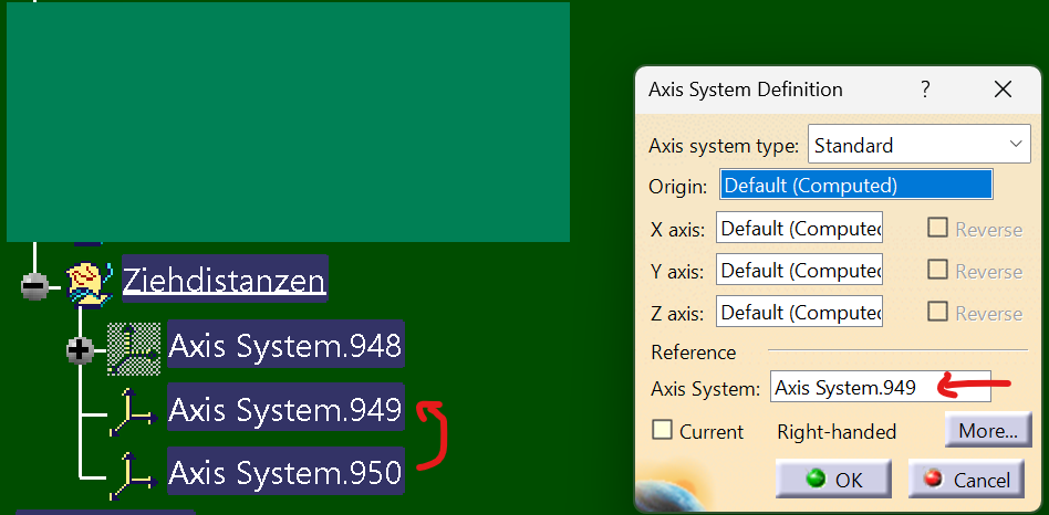

ich würde gerne in einem Part ein Achsen-System erstellen, welches sich auf ein bestehendes Achsen-System bezieht.
Code:
AxisSystem existingAxisSystem = myexistingAxisSystem;
AxisSystem myNewAxisSystem = mypart.AxisSystems.Add();
Meine Intuition wäre gewesen, eine Referenz auf das bestehende Achsensystem zu erzeugen und dann mit AxisRotationReference die Referenz zuzuordnen:
Code:
Reference referenceToExistingAxisSystem = myPart.CreateReferenceFromObject(existingAxisSystem); /// myPart enthält beide Achsensysteme
myNewAxisSystem.AxisRotationReference = referenceToExistingAxisSystem; /// crash
Hat jemand eine Idee, wie ich diese Referenz programmatisch herstellen kann? Das Ergebnis sollte so aussehen (Reference Axis System enthält die Bezugsachse, und im Baum hat die Achse keine Definition von x,y,z usw.):
Ist AxisRotationReference der völlig falsche Dampfer, oder habe ich "nur" die falsche Referenz von dem Bezugs-Achsensystem an der Hand?

leider weder noch.. zumindest nichts mit dem ich was anfangen kann.. es gibt "Put" Methoden für origin, axes,... aber da werden nur die Werte hardgecodet. Dazu gibt es noch XAxisDirection etc. mit denen man Referenzen auf einzelne Achsen oder den Ursprung setzen kann (s.u.).
Ich habe jetzt einen Work-Around gebastelt, mit dem das Verhalten (Abhängigkeit zu anderem Achsensystem) nachgestellt werden kann.
Anstatt direkt eine Referenz auf das Achsensystem zu erstellen, werden Punkte und Linien in Abhängigkeit des Ausgangs-Achsen-Systems erstellt und dann ein neues Achsen-System wiederum in Abhängigkeit zu den Linien erstellt... etwas hässlich... Sollte also jemand jemals einen direkteren Weg kennen, wäre der nach wie vor interessant (:

Der Makrorekorder ist in diesem Fall dein Freund. So sieht der String zB dabei aus:
Code:
"FVertex:(Vertex:(Neighbours:(Face:(Brp:(" & InternalName & ";2);None:();Cf11:());Face:(Brp:(" & InternalName & ";3);None:();Cf11:());Face:(Brp:(" & InternalName & ";1);None:();Cf11:()));Cf11:());WithPermanentBody;WithoutBuildError;WithSelectingFeatureSupport;MFBRepVersion_CXR15)"

Vielen Dank!! Funktioniert wie gewünscht - ohne Hilfsobjekte.
Hab jetzt für ne halbe Stunde mit dem Makrorekorder rumgeklickt... und es nicht hinbekommen dass er mir auch nur ansatzweise infos mit den Brep Namen herausgibt.
Könntest du mir bitte kurz beschreiben wie du ihn dazu gebracht hast?
Tools > Macro > Start Recording
>> was hast du dann in der Gui gemacht, sodass der String mit aufgezeichnet wurde?
Spielt das Format MS VBScript oder CATScript eine Rolle?
Vielen Dank im voraus! und natürlich für die Lösung (: Aber man will ja auch was dabei lernen..
bgrittmann
Beiträge: 12206
CATIA V5R19
erstellt am: 14. Aug. 2025 17:14    Editieren oder löschen Sie diesen Beitrag!  <-- editieren / zitieren -->   Antwort mit Zitat in Fett Antwort mit kursivem Zitat    Unities abgeben: 1 Unity (wenig hilfreich, aber dennoch)2 Unities3 Unities4 Unities5 Unities6 Unities7 Unities8 Unities9 Unities10 Unities Nur für user7 10 Unities + Antwort hilfreich
Der Makrorekorder zeichnet (nur teilweise) auf was du manual erstellst (also über GUI).
Bei CATScript/CATvba mit Deklarationen, catvbs ohne.
