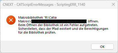

habe nach einer Neuinstallation auf einem Laptop Probleme die VBA Umgebung ins laufen zu bekommen.
Beim öffnen des VBA-Projekt bekomme ich die Meldung:
"Beim Öffnen der Bibliothek ist ein Fehler aufgetreten.
Sicherstellen, dass der Pfad existiert und die Berechtigungen
für die Bibliothek prüfen."
VBA- habe ich auch schon versucht neu zu Installieren. Leider ohne Erfolg.
Hat jemand eine Tip für mich.
Gruß Uwe

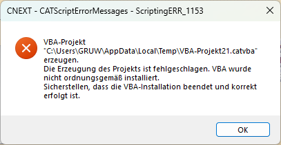

Tritt das Problem nur bei diesem bestehenden CATvba auf?
Kannst du ein neues VBA-Projekt erstellen?

Hallo Bernd,
Nein ist ein generelles Problem.
Neues Projekt anlegen funktioniert auch nicht. Anbei die Meldung dazu.
Windows 11 ; Catia B29 SP3
Gruß Uwe

schon mal versucht VBA neu zu installieren?
Die notwendigen Installationsdaten sollten zusammen mit den anderen Installationsdaten ausgeliefert werden.
ja habe ich schon gemacht. Hatte ich aber auch schon geschrieben.

durch eine Neuinstallation der DSSoftwarePrerequisites im Installationsverzeichniss konnte ich das Problem lösen.
