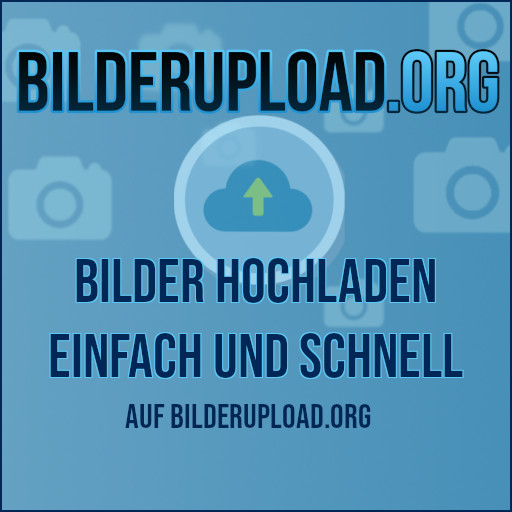

erstellt am: 02. Sep. 2022 13:37    Editieren oder löschen Sie diesen Beitrag!  <-- editieren / zitieren -->   Antwort mit Zitat in Fett Antwort mit kursivem Zitat    Unities abgeben: 1 Unity (wenig hilfreich, aber dennoch)2 Unities3 Unities4 Unities5 Unities6 Unities7 Unities8 Unities9 Unities10 Unities
Screenshot vom Befehl
sollte aber jeder eigentlich kennen, der Catia benutzt. Und das Makro startet einfach den Befehl "Bedingung", aber irgendwie ist Catia seitig da ein Unterschied, wie oben beschrieben
