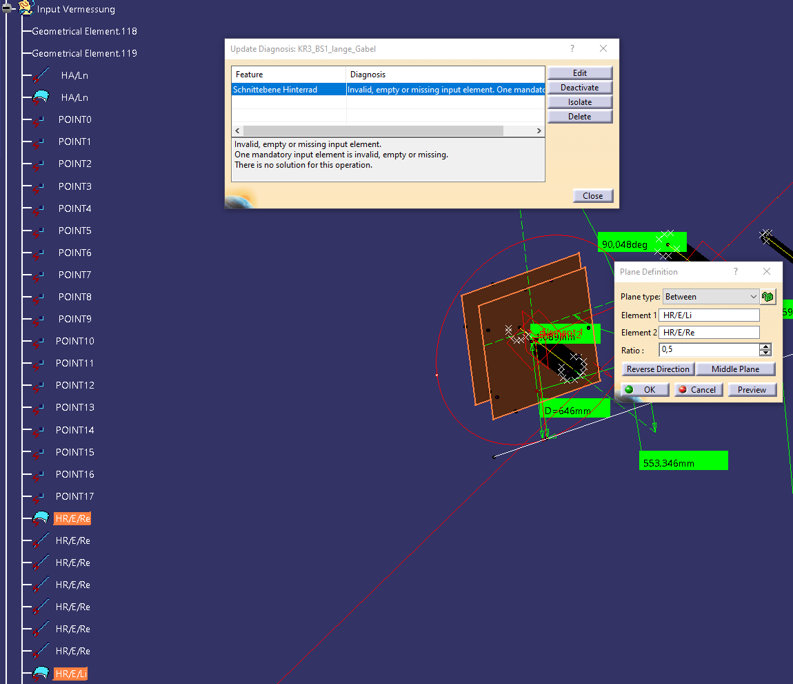

Hallo Zusammen,
Ich habe alle andere Beiträge darüber gesucht. Obwohl es ein übliches Thema ist, irgendwie finde ich das passende Beitrag nicht. Vieleicht suche ich es auch nicht mit dem richtig Thema im Suchfeld.
Ich möchte ein Makros erstellen, da ein Geo Set mit noch ein änhliches  ersetzt und jetzt jede fehlende Referenz mit Update Funktion verkünpft zu den jeweiligen Elementen. Bisher habe ich den Code für das Ersetzens geschrieben.
Normal ohne Makros, hatte ich den 'Update All'Symbol benutzt und jede Referenz manuel ausgewälht. jetzt möchte ich diese Teil automatisieren. Ich habe auch den Code mit den Screenrecording Funktion versucht zu lösen aber hab nicht weitergekommen.
Screenrecording Code Abschnitt:

Kann mir jemand helfen wenn möglich mit ein änhliche Code Abschnitt, damit ich ein grobe Verständnis kriegen kann?
Vielen Dank im Voraus.

erstellt am: 28. Apr. 2022 17:28    Editieren oder löschen Sie diesen Beitrag!  <-- editieren / zitieren -->   Antwort mit Zitat in Fett Antwort mit kursivem Zitat    Unities abgeben: 1 Unity (wenig hilfreich, aber dennoch)2 Unities3 Unities4 Unities5 Unities6 Unities7 Unities8 Unities9 Unities10 Unities Nur für esho 10 Unities + Antwort hilfreich
AFAIK gibt es per Makro kein Replace-Funktion.
Falls du weißt wo die Elemente aus dem neuen GeoSet verwendet werden, könnte es vermutlich klappen diese in den entsprechenden Features zu ändern.

Danke nochmal für dein immer schnelle Antworten.
Die Ersetzen habe ich schon gemacht. Jetzt muss ich nur die einzelne Elemente zussamen verknüpfen. Bisher läuft mein Code ohne Fehlern, aber es macht kein Referenez zu den Elementen.
Hier ist mein ganzes Code nochmal:

Im Anhang findet man das Screenshot von die manuelle Referenz Schritte

Beim Referenz meine ich das es automatisch ein Update machst statt ich jedes mal manuele verknüpfen muss. Leider bin ich ein echte Noob mit Catia und ich verstehe das Konzept aber ich kenne das passendes Begriff nicht.
Ich kann schritt für schritt erklaren wie ich es normalerweise manuele mache.
- 'Update all' Symbol einklicken
- in Update Diagnosis Dialog Box, Feature - Schnittebene editieren
- in Plane Definition zwei Elemente 'Ebene 1' und 'Ebene 2' von Part auswählen
- jetzt wird das Feature resolviert

Jetzt ist das Problem mit der Fläche.
Das Intersect greift an zwei flächen als Referenz zu.
Kann man auch nur bestimmte Flächen auswählen? Die Fläche HR/E/Li haben änhliche  Namen wie andere Linie und Punkte. Deswegen möchte ich wissen ob es ein bestimmte Funktion nur für den Aufruf von Flächen gibt!
