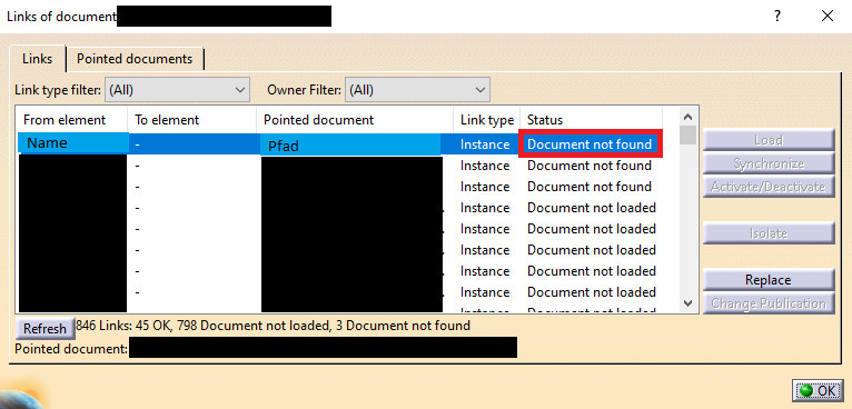

gibt es eine Möglichkeit, diejenigen Elemente im Strukturbaum per Automatik auszulesen, bei denen die Links fehlerhaft sind (genauer: gebrochene Links, rot im Desk hinterlegte Elemente)?
Manuell kann ich diese Elemente über den Schreibtisch, im Links-Tab mit Status "Document not found" (siehe Bild im Anhang) oder über Send to - Directory mit Status "Not found" auslesen. Mir schwebt die Lösung vor, bei der es einen Befehl gibt, um diesen Status-Wert z. B. aus dem Links-Tab auszulesen. Ist das möglich?
Hintergrund: ja, das ist für ein Makro zum Reparieren gebrochener Links gedacht. Leider erhalten wir durch die Arbeitsweise mit Kundensystemen anders benannte und in anderen Verzeichnissen abgelegte Teile. Die Zuordnung und das Austauschen funktioniert, allerdings würde ich den Zeitaufwand gerne reduzieren, indem nur Teile repariert werden, die gebrochene Links aufweisen.

Zum ermitteln welche Teile einer Baugruppe nicht gefunden wurden: hier ein Ansatz
