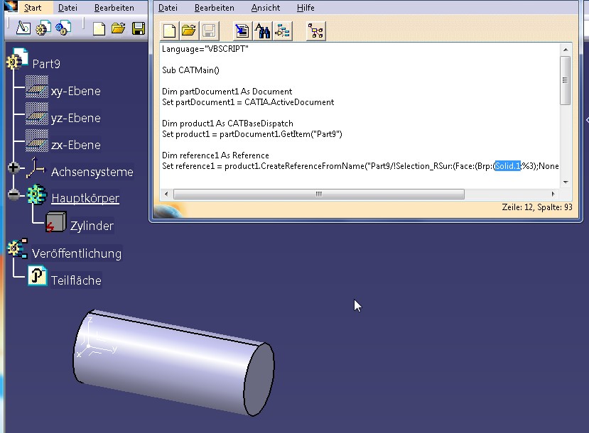

ich habe Catparts mit toten Körpern und möchte hier den internen Namen des Volumen (in meinem Beispiel wurde dieses mit "Zylinder" betitelt) abfragen.
Mein Beispiel zeigt auch ein Makro aus dem Rekorder zum veröffentlichen der Mantelfläche, der benötigte Name wäre hier z.B. "Solid.1"
Kann mir hier jemand helfen?

Schau dir mal die undokumentiert Methode InternalName an (zB hier)

Hallo Bernd,
Danke für die Info!
Bei einer Bürotemperatur von 30° ist bei mir wohl die Forumssuche ausgefallen.
