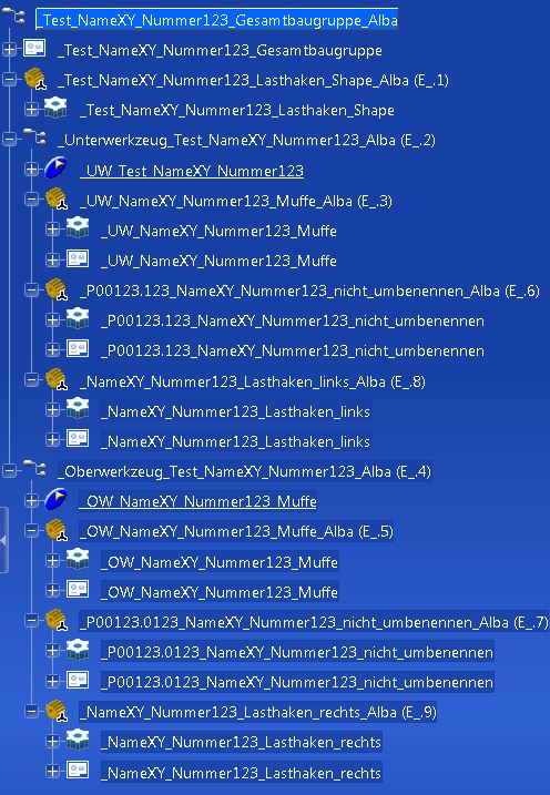

ich habe für mein anstehendes Projekt ca. 60 Baugruppen zum Kopieren und umbenennen.
Folgende Situation liegt vor:
Ein Teil der Bauteile und Baugruppen muss umbenannt werden (inkl. Zeichnungen, Shapes, Digital Review Workbenchs etc.)
z.B.: von _..."NameXY_Nummer123"_... => zu _..."NameXY"...
Die vorherigen Prä- und Sufixe des alten Dateinamens sollten dabei aber erhalten bleiben
(z.B die Bauteilbezeichnung wie Lasthaken, da die neuen Teile dieselbe Funktion haben)
Sollte es noch zusätzlich möglich sein Bauteile mit P-Nummer (z.B. P00123.XXX_ bzw. P00123.XXXX) auszuschließen, wäre das extremst komfortabel.
Ist es leicht z.B. das Makro:
http://forum.cad.de/foren/ubb/Forum137/HTML/001807.shtml
auf die vorliegende Situation anzupassen?
Bei Makros fehlt mir leider noch die nötige Erfahrung...
Wenn mir in diesem Fall jemand weiterhelfen könnte wäre das super.

danke für den Link.
Also das Suchen und Ersetzen Makro würde schon ausreichen, da in der V6 die Zeichnungen ja übers PLM direkt verlinkt sind.
Ich hätte mit diesem Makro angesetzt:

Nur müsste ich dieses so hinbiegen, dass es nach Strings sucht die so ausschauen: z.B. "_NameXY_Nummer123_Lasthaken"
ersetzt werden soll aber nur ein Teil der Benennung (NameXY_Nummer123), die Bezeichnung (z.B. Lasthaken) soll erhalten bleiben.
Lässt sich das z.B. so realiseren indem ich die zu ersetzenden Stringteile mit * (*NameXY_Nummer123*) kennzeichne?
(anbei noch ein Bild wie die Baugruppe Konzeptmäßig aufgebaut ist)
... derzeit hänge ich aber schon beim kompilieren bei dem Befehl "Set actProd = CATIA.ActiveDocument.Product"

So, ein Problem gelöst - mit:
Sub CATMain()
  origstr = Inputbox ("Eingeben welcher Name oder Nummer ersetzt werden soll!!! ", "Suche und Ersetze (Suche)")
  newstr = Inputbox ("Zu ersetzenden Namen oder Nummer eingeben", "Suche und Ersetze (Ersetze)")
  traverse actProd, origstr, newstr
End Sub
passt schon mal der erste Part
Bei der V6 muss anscheinend eben über Editoren gearbeitet werden.
Mit "Set actProd = CATIA.ActiveEditor.Selection" anstatt "Set actProd = CATIA.ActiveDocument.Product" funktioniert schon mal der Sub CATMain() part.
Allerdings funktioniert der Rest so gar nicht.
Hab folgendes dazu gefunden:
http://www.scripting4v5.com/additional-articles/catia-v6-macro-programming/
Ist in der V6 denn gar nichts mehr gleich???
Hier stehe ich nun komplett an...
