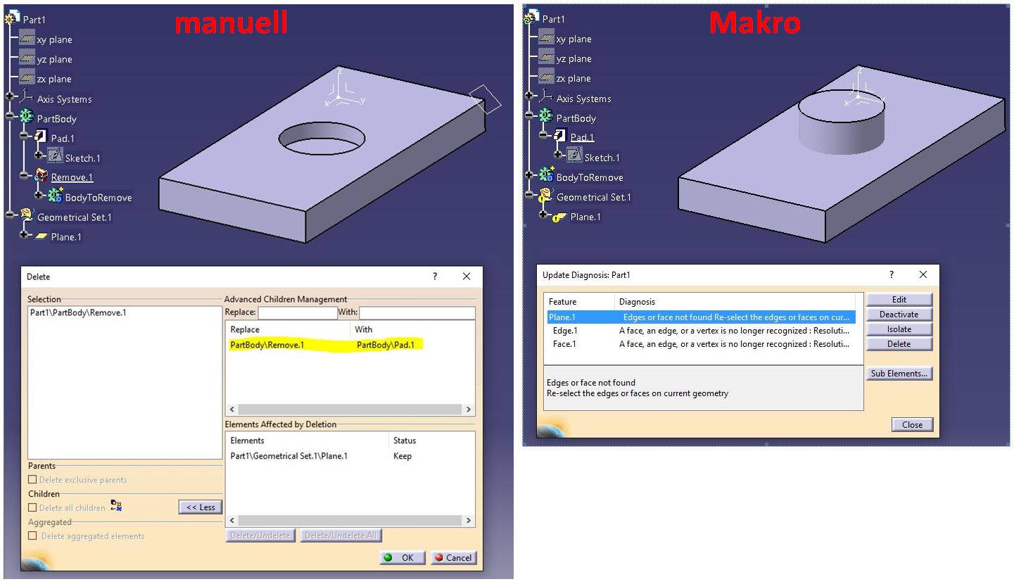

weiß jemand warum es Unterschiede gibt ob ich ein Feature per Hand oder per Makro lösche?
Ausgangssituation ist z.B. der Part im Anhang. Ein Abzugskörper wurde mit der Remove-Funktion vom Hauptbody abgezogen.
Danach eine Ebene erstellt. Als Referenzfläche diente die Fläche, die von der Remove-Funktion beeinflusst wurde.
Wenn ich jetzt das Feature "Remove.1" ganz normal per Hand lösche dann aktualisiert CATIA automatisch die Referenz von "PartBody\Remove.1" auf "PartBody\Pad.1".
Wenn ich das Feature per Makro lösche dann kommt es zu einer Fehlermedung weil CATIA die Referenzen nicht mehr findet.
Beispielmakro ist auch im Anhang. Zuerst wird das Feature zur Selektion hinzugefügt und dann mit "Selection.Delete" gelöscht.
Ich weiß das Makro ist sehr amateurhaft aber zum Testen sollte es ausreichen
Kann ich per Makro exakt das gleiche Ergebnis erreichen wie wenn ich es von Hand lösche?

Ich glaub nicht dass du das per Makro auch hinbekommst.
Wenn das Modell schlecht aufgebaut ist (BREP-Zugriffe) kannst du solche Probleme bekommen. Bei älteren Releases ging dabei auch beim manuellen Löschen immer die Referenz verloren.

danke für die Aufklärung. Hab mir leider fast schon gedacht, dass das nicht so einfach gehen wird  .
