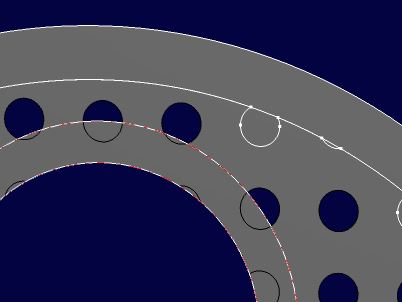

wir bearbeiten nun schon seit Wochen ein Master-Modul in CAD (Catia) und hängen jetzt an einer programmierbaren Bedingung fest und kommen nicht weiter.
Bauteil (vereinfacht):
- Kreis mit d = 140mm und Wandstärke t = 2 mm
- 2 feste Bohrungen im Kreis mit d = 20mm
Die Teilaufgabenstellung bei der wir nicht weiter kommen ist folgende:
- Erstelle ein Bohrmuster
- stelle sicher, dass dieses Bohrmuster im Randbereich keine Teilbohrungen erstellt
- stelle sicher, dass diese Teilbohrungen auch nicht bei den bereits vorhandenen festen Bohrungen auftreten.
Unsere Lösung:
- zur Sicherstellung keiner Teilbohrungen im Randbereich funktioniert das hier einwandfrei:
    int((Aussen-Durchmesser/2mm) / (Abstand-Bohrung/1mm))        --> Aussen-Durchmesser und Abstand-Bohrung sind Parameter
allerdings schaffen wir es nicht, dass keine Teilbohrungen an den inneren festen Bohrungen entstehen.
Die Idee ist es, einen "Bereich" (evtl. Boundary) zu schaffen mit der Bedingung:
if (Bohrung trifft festen Kreis) then {keine Bohrung}, aber unsere Bemühungen (siehe unten) funktionieren leider nicht ;/
if (PartBody\RectPattern.1 ==`Geometrical Set.5\Boundary.2` )
        {PartBody\RectPattern.1\Activity = false}
else
        {PartBody\RectPattern.1\Activity = true}
Es treten Fehlermeldungen auf und das teilweise funktionierede Skript löscht direkt das ganze Muster.
Könntet ihr weiterhelfen?
Vielen Dank schon einmal im Voraus !!!!

wir haben uns die verlinkten Seiten gerade angesehen. Tatsächlich handelt es sich um die identische Aufgabenstellung.
Allerdings "darf" die Lösung des Problems nicht derart kompliziert sein.
Wir haben maximal 1,5 Zeitstunden "programmiert" und uns nur die trivialsten Dinge angesehen.
Kannst du dir vorstellen, dass es auch eine "einfachere Lösung" (if Bedingung then Befehl) gibt?
Natürlich nicht in einem Einzeile, aber ohne zeilenweise definitionen und Schleifen.
Vielen Dank!

Wir versuchen das Problem zu umgehen in dem wir ...
alle Bohrungen zunächst zulassen und dann im nächsten Schritt die "Teilbohrungen" wieder "füllen" möchten.
Hierzu haben wir Rules und Reactions erstellt um den Kreis, der vorab ausgeschnitten wurde, wieder zu füllen.
Um es vorab nicht allzu sehr zu verkomplizieren, haben wir einfach die Bedingungen mit der Variablen gesetzt.
Das Bohrloch soll also wieder gefüllt werden, wenn die Variable größer 9 mm wird.
Wenn das erfolgreich ist, möchten wir eine Bedingung aufstellen, die besagt, dass die Bohrlöcher wieder gefüllt werden sollen, wenn eine Teilbohrung entstanden ist.
In die Rules / Reactions haben wir folgendes eingegeben:
if (Variable >9mm)
{extrude(PartBody\Sketch.23,direction(`xy plane`) ,100mm,100mm,true)}
else
{extrude(PartBody\Sketch.23,direction(`xy plane`) ,100mm,100mm,false)}
Wir haben Rules und Reactions und die Option true und false verwendet, damit es auf jeden Fall funktioniert und wollten dem Programm keine Möglichkeit mehr lassen, die Extrodierung zu umgehen, aber er erstellt die Extrodierung nicht.

erstellt am: 05. Jan. 2016 16:14    Editieren oder löschen Sie diesen Beitrag!  <-- editieren / zitieren -->   Antwort mit Zitat in Fett Antwort mit kursivem Zitat    Unities abgeben: 1 Unity (wenig hilfreich, aber dennoch)2 Unities3 Unities4 Unities5 Unities6 Unities7 Unities8 Unities9 Unities10 Unities
Hallo Bernd,
wir haben das Problem mittlerweile etwas eingrenzen können, bräuchten aber nochmals deinen Rat:
Folgendes Problem:
Wir haben eine kreisrunde Oberfläche, auf der 2 große Bohrungen angebracht sind.
Zudem haben wir viele kleinere Bohrungen auf dieser Oberfläche mittels pattern erzeugt. An der Grenze zu den 2 größeren Bohrungen kommt es zu geschnittenen Bohrungen. Diese gilt es zu verhindern.
Um die 2 großen Bohrungen haben wir daher einen Circle gelegt und mit fill die kleineren, geschnittenen Bohrungen teilweise gefüllt.
Jetzt bräuchten wir einen Befehl, der eine Kurve, aus den Bohrungen und des circles, generiert um damit auch den Rest zu füllen.
Kannst du uns hier weiterhelfen?
P.S.: Am Außenrand haben wir es, wie du auf dem Foto sehen kannst, hinbekommen.

Hallo Bernd,
mittlerweile sieht es ganz gut aus. Bohrungen sind erstellt und auch die meisten anderen Anforderungen aus der Aufgabenstellung konnten wir nach wochenlanger Arbeit endlich erfüllen.
An einer Sache hängen wir allerdings immer noch und bräuchten nochmals deine Hilfe:
Bei uns kommt es bei der Änderung von Parametern hier und da immer noch zu Fehlern. Wir würden diese gerne mit Bedingungen unterbinden. Das einfachste Beispiel ist folgendes:
Wir haben auf einer Linie mehrere Bohrungen. Den Durchmesser sowie den Abstand zueinander kann man mittels Parameter steuern. Wenn man jetzt den Bohrungsdurchmesser gleich dem Abstand setzt, kommt es (logischerweise) zu Fehlern.
Dafür haben wir folgende Rule erstell, die wir aber einfach nicht zum laufen bekommen.
RULE:
if  (Abstand == Bohrungsduchmesser)
    {Abstand = Abstand + 0,5 mm}
Mir ist klar, dass wir damit eine Schleife produzieren, aber mit unseren stümperhaften Schleifenansätzen kommen wir auch nicht weiter:
while (Abstand == Bohrungsduchmesser) do
oder
do while (Abstand == Bohrungsduchmesser)
{Bohrungsduchmesser = Bohrungsduchmesser-0,5mm}
Für unseren zweiten Lösungsansatz, einfach das AutoUpdate abzubrechen, wenn eine von uns definierte Bedingung auftritt, scheiterte auch daran, dass wir keinen Befehl kennen um das Update zu unterdrücken. Wir dachten an etwas, das in etwa so aussehen sollte:
{Autoupdate.cancel}
... am Besten noch mit dem Rückgängigmachen der letzten Schritte.
Hier fehlt uns einfach schlicht weg das KnowHow. Könntest du hier bitte nochmals weiterhelfen.
Vielen Dank!
